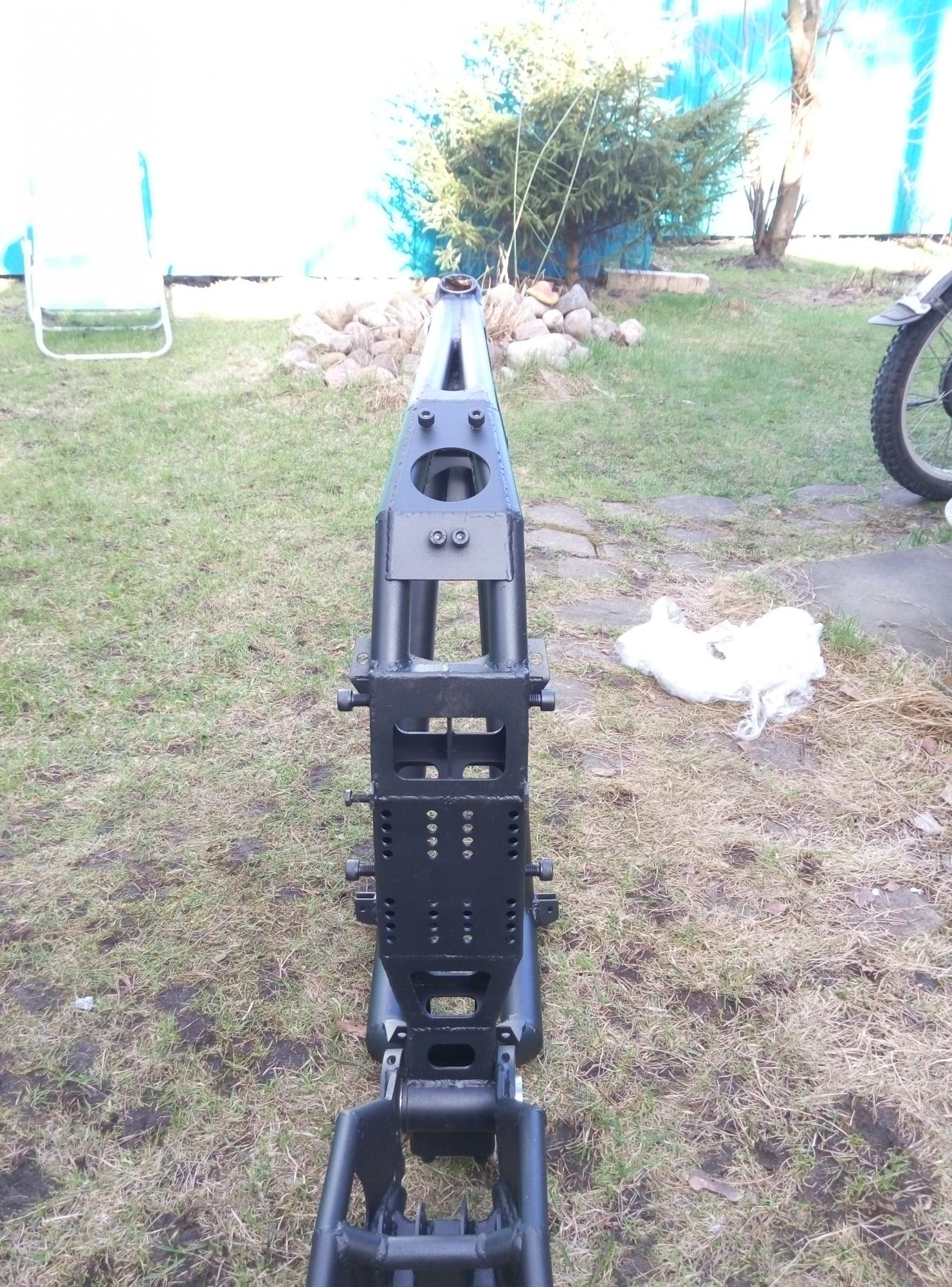

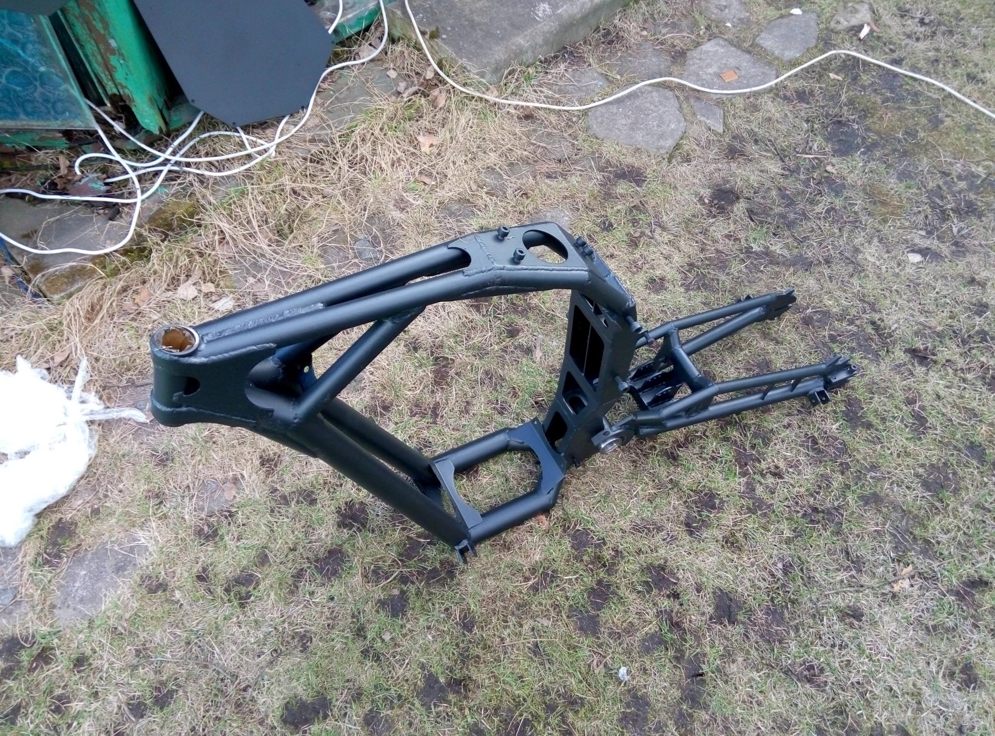

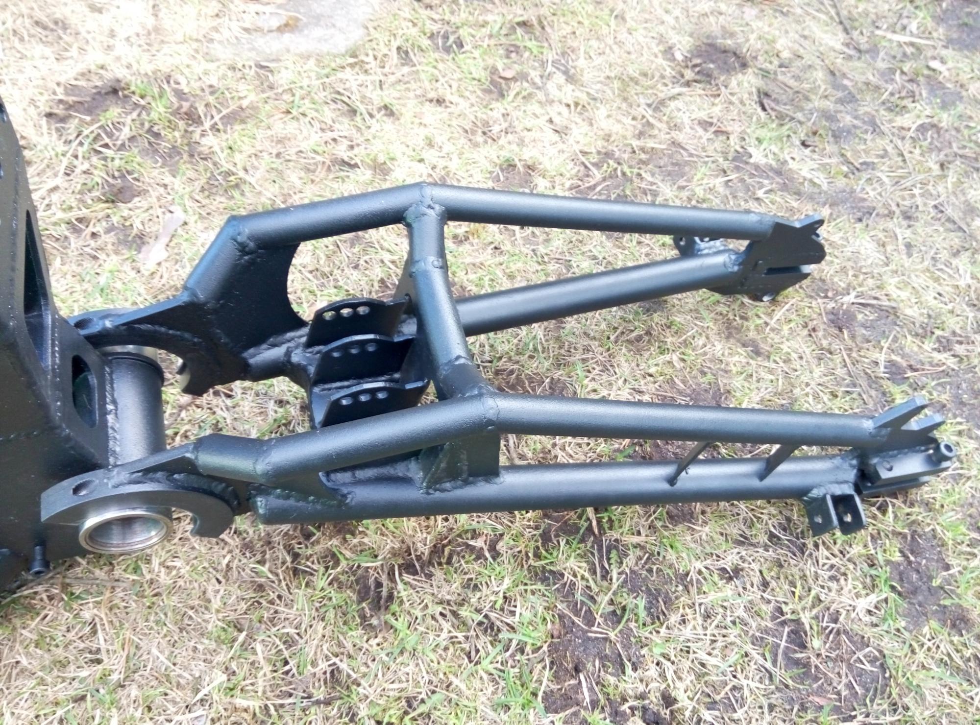

Gen_ri
Цитата: andreym от 17 Апр. 2016 в 02:04
Пока еще не собрал, взвесь пожалуйста все компоненты:
передний треугольник, коробку под батарею, маятник отдельно на весах...
Перевесил перед покраской, ну за точность не ручаюсь, сильно уж торопился многое сделать, подготовить и ничего не забыть отдать в покраску...
Рама 14,4кг., корпус из стеклопластика 7,9кг., маятник 5,5кг.,  хвост 3,8кг.
Итого около 32 кг.

Мне кажется, для таких "мопедных" конфигураций вес рамы особо роли не играет, все равно на руках далеко не утащишь ;)
Kullx
Peterson
да, вид брутальный... :wow:  почти стим-панк...

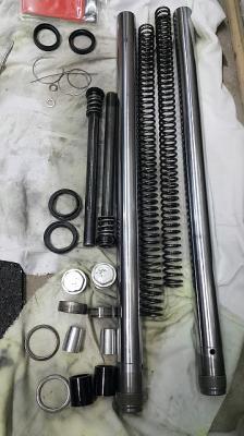

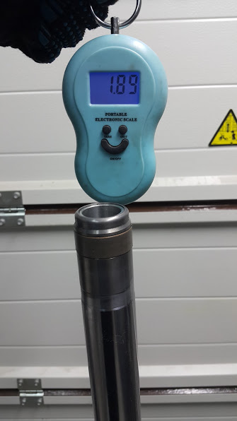

Вилка marzocchi magnum в разборе:
Внутренности  схожи с монстр т2  http://veloya1.ru/print.php?type=F&thread=241&post=50850&nr=4999
Штаны легкие, каждая по 950гр.
Ноги в сравнение с вело, очень мощные, стенка толстая,каждая по 1,9 кг.

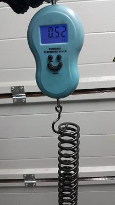

Пружина:
Ну в общем понятное дело, уже даже на мелких мотиках, вилка что надо, крепенькая.
Александр Big Taurus
Пружина:
Класс, у меня такие же весы есть, только серебристого цвета.))) ;-)
