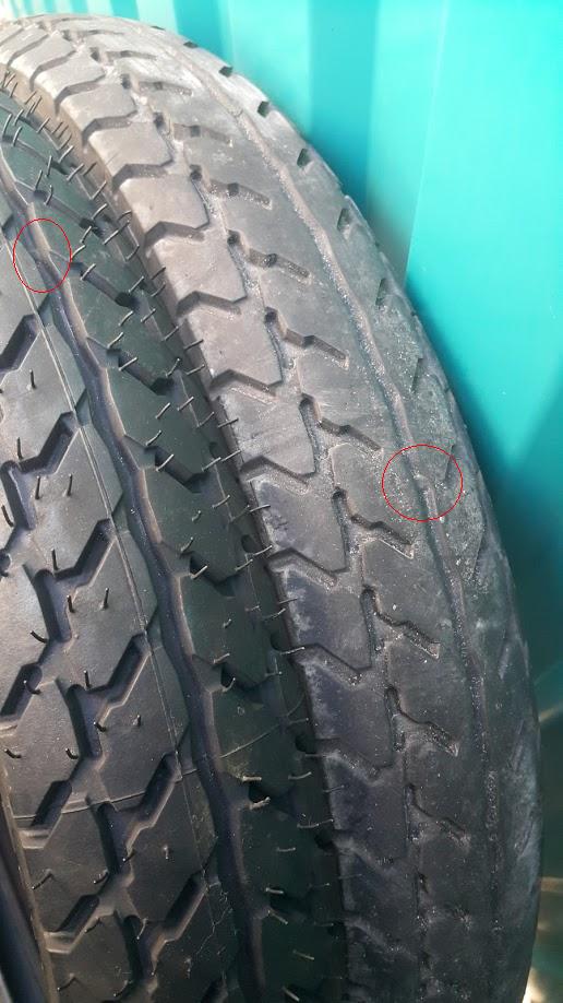

Цитата: Lion от 25 Апр. 2016 в 10:11
А где именно там метка то)
Мне кажется ты уже ее прошел и ждешь корд)):
Lion
я не знаю, но камера еще не торчит :-D
andreym
Даже если метка сточится под 0, толщина резины останется всяко больше чем у хукворма )
Александр Big Taurus
Да, так что катать можно или до полного стирания основного протектора, либо до очевидного появления ниток, но вот если они уже видны более менее отчётливо через резину, это уже повод задуматься о скорой замене, иначе игра в лотерею по технической безопасности...
andreym
И вправду, метка еще есть! и она даже не сточена под 0!!!

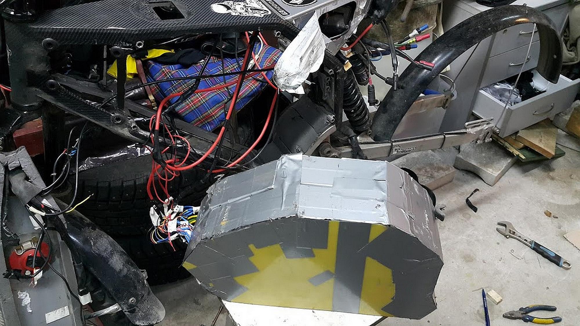

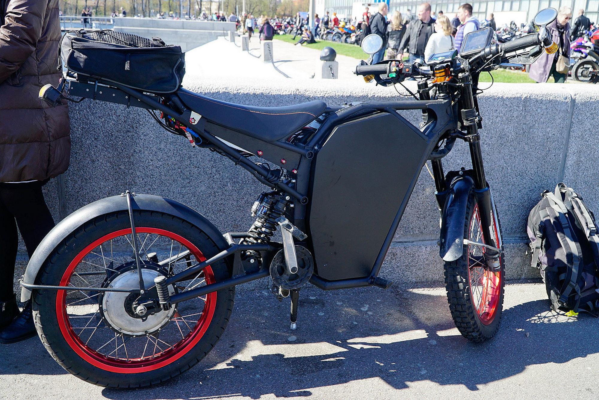

Проект но новой раме от [user]Stolz[/user] почти готов. Все перекинул на новую раму за пару дней. Все собирается идеально.  [user]Stolz[/user] просто талант в проектирование.
https://goo.gl/photos/4JjzKw8eBHZFxdfR7
В процессе переход на мотовилку, надо много переходников. Переходник в стакан, свой тормозной диск, т.к. охото остаться на своей втулке, возможно своя ось.

andreym
Судя по фоткам, явно не хватает 273его кваншуня назад )))
Отлично получилось !

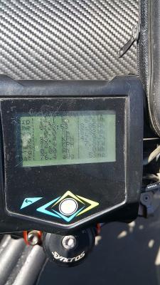

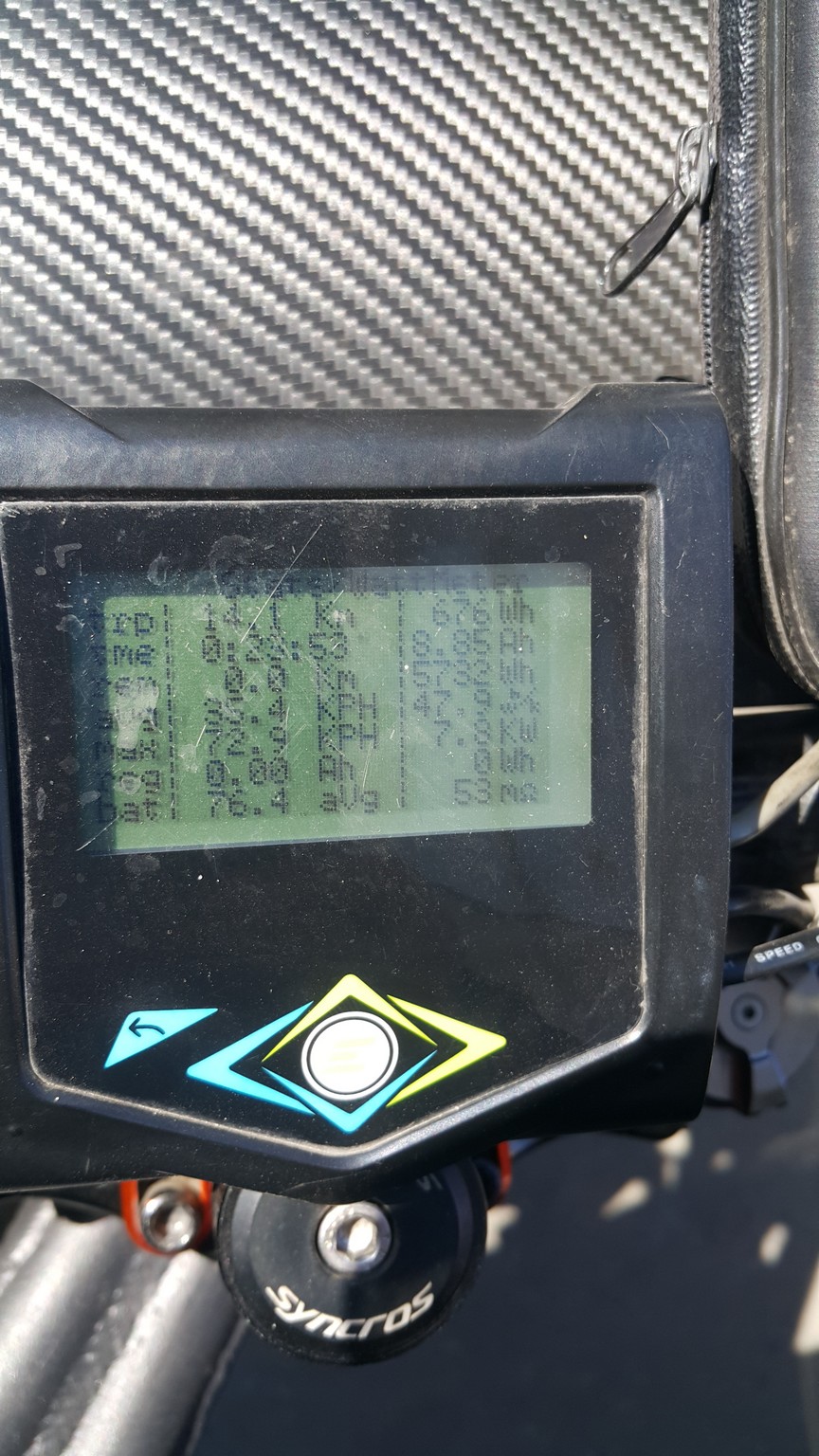

На новом проекте если топить по городу с таймингом 5 , расход стал 60 ватт-часов на километр и кваньшунь 20х4 быстро перегревается до 130гр.
Если тайминг 4, то как-то так:

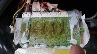

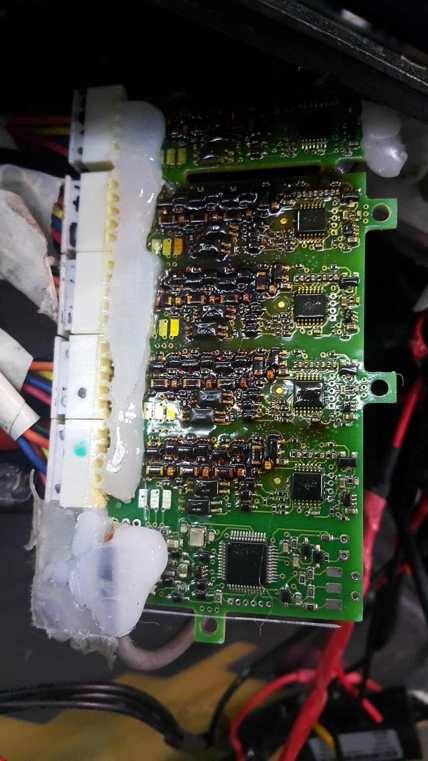

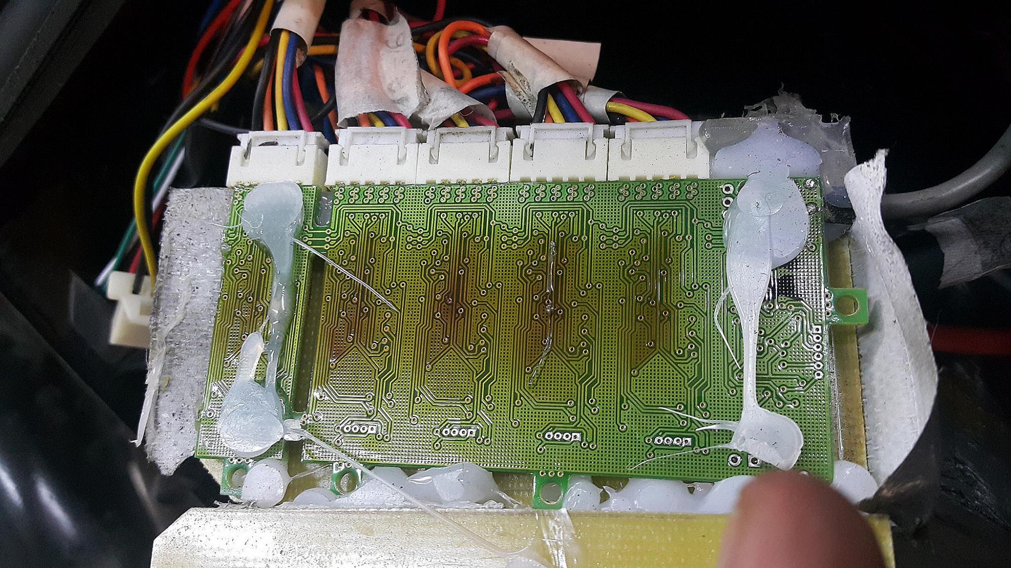

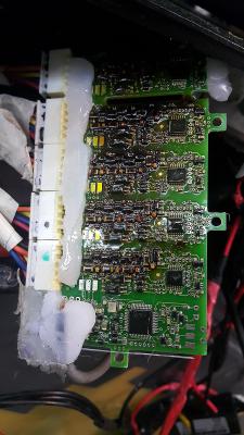

Проверял батарею и увидел почернение на мак бмс, бмс-ка грееться, как бы не словить аут)
Приделал через термоклей алюминий для охлаждения.

Allex
Мама, ничего она так подпалилась, эта ВМС, короче если много балансить лучше такую платку втнутри пака нэ прятать, а моя как раз так внутри ...

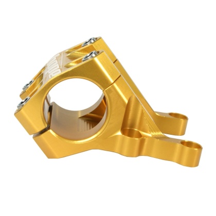

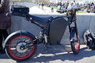

Чет я не понял, что тут еще делают педали при отсутствии цепи и наличии нормальных пег с отельной подножкой. И еще странновато применение директмаунта при наличии торчащих 5см штока - его обычно ставят если штока уже нет, а воткнуть вилку очень хочется.
batson
Димон777
Откуда такая информация? Выносы ДМ ставятся вовсе не из-за длины штока,а для монолитности,надёжности,крепкости данного узла. Шток укорачивается до нужной длины под корону,а не ставятся обычные выносы.
Lion
Никогда не поверю что это
надежнее чем это
Gen_ri
#647
Оба правы) но кто внимательно читает, эта вилка здесь очень временно, и париться что-то менять на веловилке дело не нужное...  уже скоро...мотовилка...в покраске короны...
