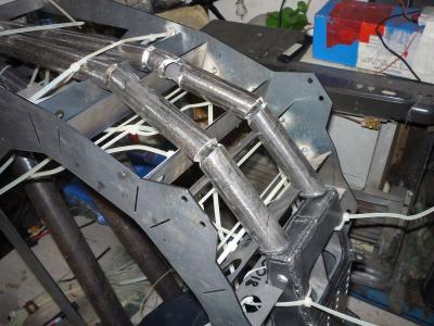

Цитата: andreym от 29 Март 2016 в 22:40
Очень хочется услышать итоговый вес конструкции, а так выглядит очень надежно! не то что предыдущая  ;-)
Под 35 кг все вместе рама+маятник+хвост+ короба+подножка :-). Там только короб этот огромный около  6 кг. Сама рама без маятника и хвоста 14кг. Причин несколько:
1. Проект не создавался лайтовым, и экономию на весе не закладывали вообще.
2. Когда сменили трубы из нержи на трубы из сталь 20, не все трубы нашлись со стенкой 2мм, немаленькие  трубы там со стенкой 3мм - это 28х3, 42х3.  42х2х2,7метра в проекте - 5,29кг было, со стенкой 3мм стало 7,74 кг
28х2х3м  - 3,82 кг, стало 5,51 кг Итого на 4,2 кг в плюс. :-)  Повлияло на вес, но и прочности прибавило адски.
    В таком весе конечно проект не для лифтов и закатывания в квартиру.  :-)
    В будущем может повторю в нерже и в алюминие, но это уже сильно в будущем....пока покатать,  понять что получилось.
Можно легко возить пассажира, 10квч, и багаж.  Даже без расчетов в солидворск :-D . Но может как-нить и прогоним через солидворск.

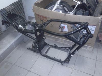

Steel RAT
Скутерная рама весит 10 кг. Сам взвешивал.
Такая:
Мото где-то 17...20 кг, ИМХО.
ferum
Конкретно та, что на фотке, весит наверно килограмм 30! Оч толстостенные трубы. Но там и мот был под 300 кг.
Gen_ri
Такая:
Ну это наверно рама от хонды дио. Она уж очень мелкая для сравнения :-D.
При этом мелкая хонда дио очень легкая,  всего-то 70 кг)) я едет всего лишь 60км.ч.
Там если еще в расчет взять в расчет маятник на мопеде который объединен с движком, ухх сразу набежит вес рамы скутера  :-)

innovator
35 кг?! 35 кг - рама для электровелосипеда? электромопеда? Пожалуй 20 кг моего "Техника" подпадают пад категорию "лайт".
С другой стороны этого и следовало ожидать, столько железа. Можно тешить себя лишь супер прочностью и надежностью.

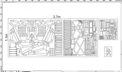

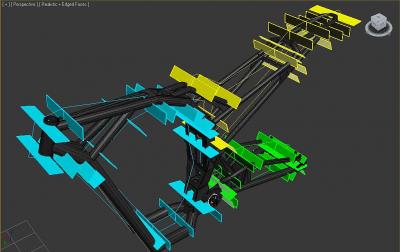

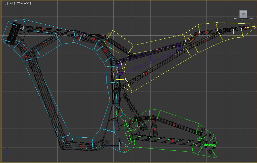

Цитата: Gen_ri от 29 Март 2016 в 22:31
Рама совсем близка к финалу, скоро в отправку на СПб, пока фотка из старых, прикидки по посадке с мото.
Посмотрев фото, остался в некотором недоумении.
А зачем было что-то резать лазером при таких швах?
Тоже самое можно было за считанные минуты нарезать болгаркой и (или) электролобзиком на месте бесплатно.
Kullx
[user]Steel RAT[/user], основная масса лазера - это стапель, что б трубы ровно зафиксировать. Иначе получилось бы все криво, как не буду называть у кого.
На раме плоские детали - это дропы, усиления, и вроде задняя стенка рамы - куда аморт упирается.
Трубы резались вручную.

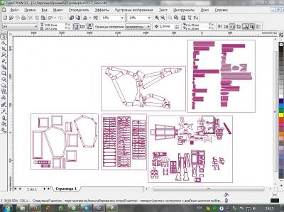

silayma2
[user]Steel RAT[/user], я бы посмотрел ка Вы это будете резать болгаркой и лобзиком бесплатно, либо за цену в 8500 руб.
Цитата: Gen_ri от 23 Янв. 2016 в 23:31
двойки 119 метров, из них 75.2м сам стапель, 20м тройки и 1.6м шестерки, тоесть навскидку 141метр реза
Steel RAT
Ок!
А где фото стапеля на который пошло 2/3 металла?
[user]Kullx[/user], я бы вопросы "прямизны" по фото оставил открытыми.
При таких швах я думаю повело всё, что можно.
Kullx
Сделайте лучше, если могете.
У петриотов стапеля из УСП вроде - один хрен криво все.
