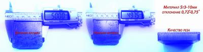

Цитата: madjesus666 от 14 Фев. 2016 в 17:41
А детали которые нарезали лазером хорошо собираются или доработать напильником нужно?
Конусность реза большая?
думаю на такой толщине материала незначительная....
но гидрорезка мне больше нравится...  нет термовоздействия, кромка не оплавляется...
DEN
прецизионных точностей конечно не добиться, многое зависит от настроек лазера, его типа и тд, но все равно лазер великая вещь современного мира ;-)
вот конусность:
человек делился здесь http://www.chipmaker.ru/topic/105225/page__view__findpost__p__2974678
Gen_ri
А это пусть оценит [user]Stolz[/user] как получит. Местами было не идеально на мой взгляд) хотя на 8 500 руб скорее идеально порезано :-D, гидрорез здорово, но явно не бюджетно им порезать?
andreym
Цитата: Gen_ri от 16 Фев. 2016 в 13:30гидрорез здорово, но явно не бюджетно им порезать?
гидрорез в разы дороже лазера, если сталюка обыкнованная никаких проблем с закалкой нагретой кромки не будет, вот с легированными сталями такой финт уже не прокатит, придется после делать отпуск иначе хрупкость будет излишняя...

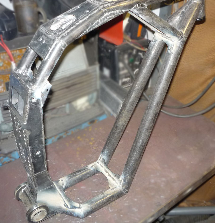

Gen_ri
Металл с лазерной резки прибыл в Хабаровск, процесс сварки рамы стартовал:

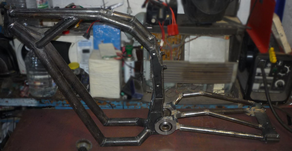

Gen_ri

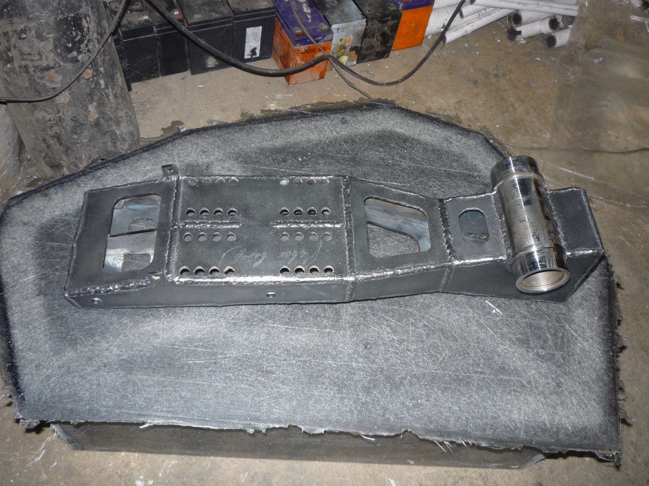

Сварка рамы от [user]Stolz[/user] активно продвигается.

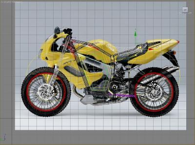

Gen_ri
Рама совсем близка к финалу, скоро в отправку на СПб, пока фотка из старых, прикидки по посадке с мото:

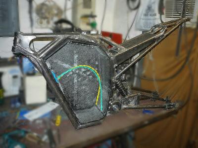

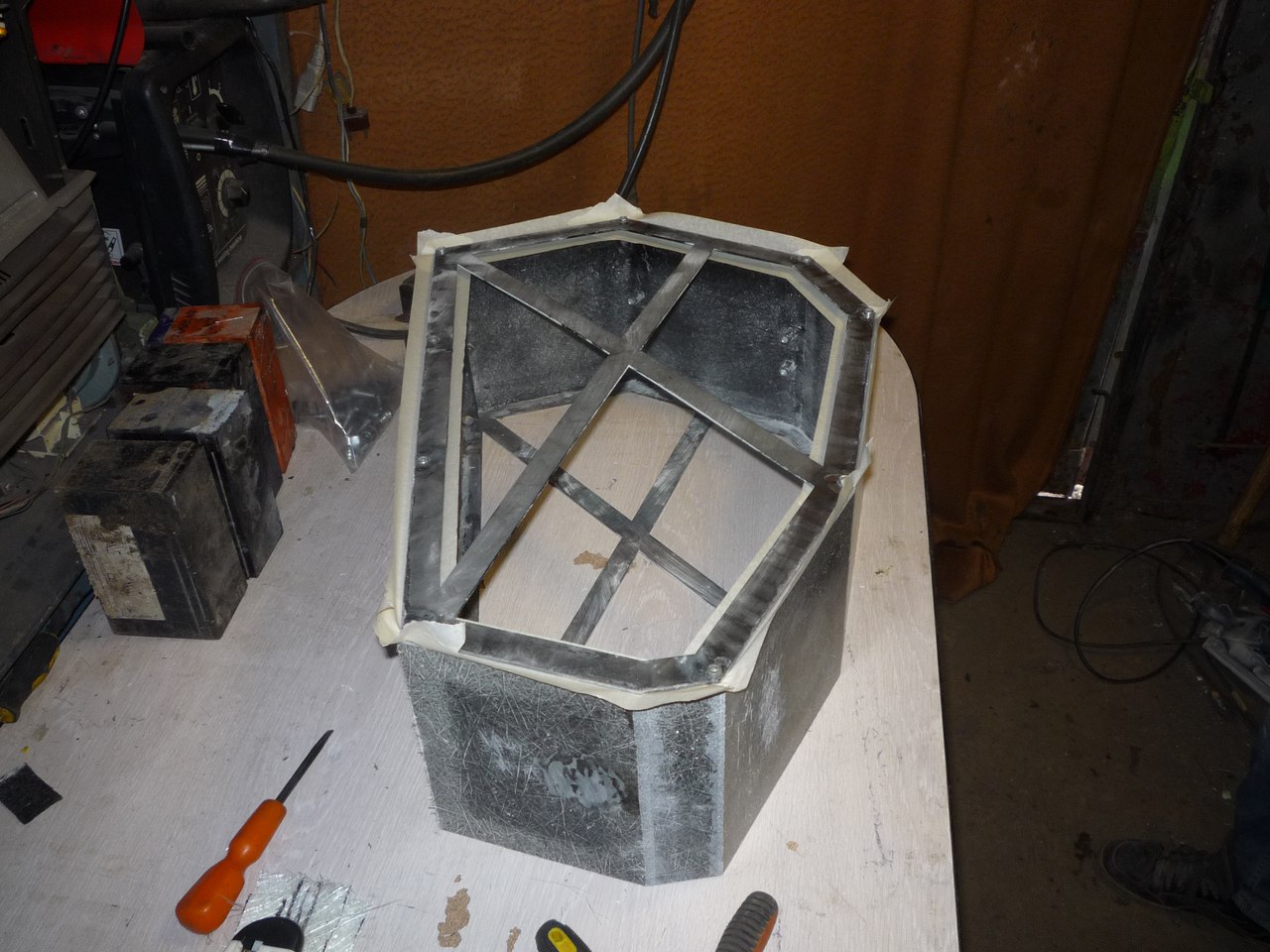

Хоть пока раму еще не держу в руках, но уже только большой респект [user]Stolz[/user]. Очень плотную многомесячную работу провел. Сам спроектировал, сварил, практически все придумал сам, короб ( 7 слоев волокна с каждой стороны, 5 снаружи, два внутри,  волокно 300гр на метр квадратный, толстое)  еще сам слепил:

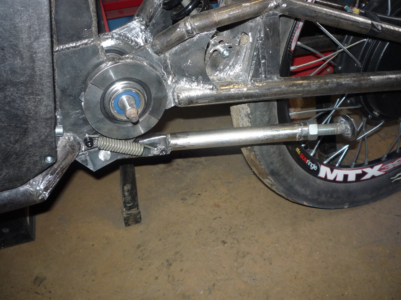

Без лишних просьб позаботился о том как крепить батарею в раме:

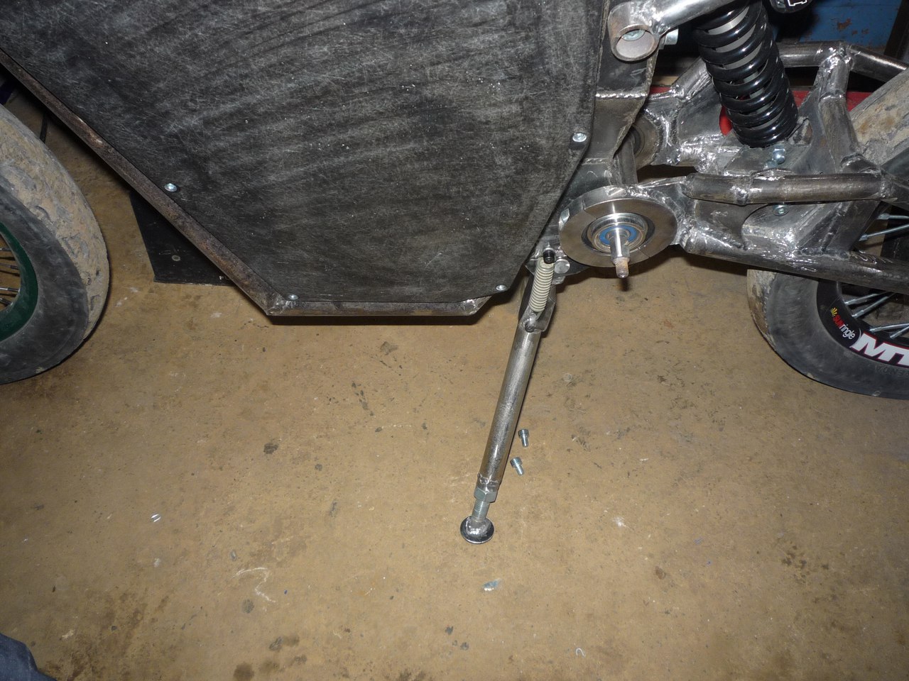

Подножку сам придумал, сварил:
Молодец, большой респект  [user]Stolz[/user]
