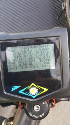

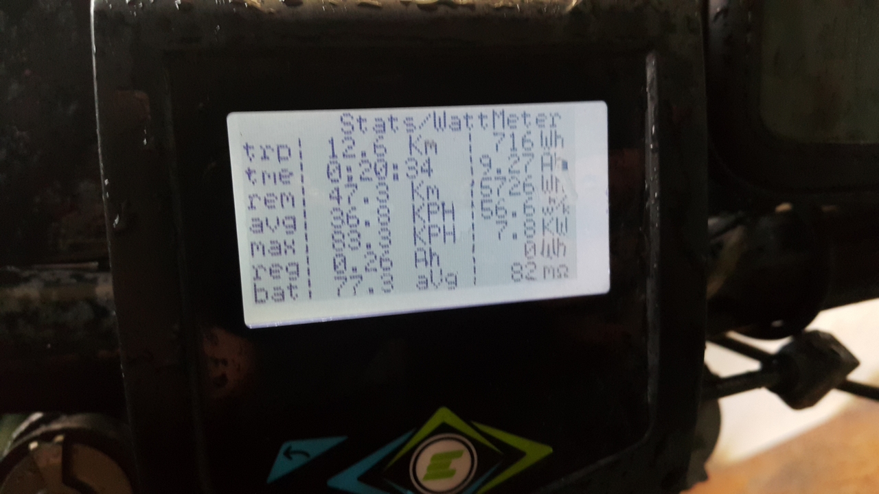

Цитата: Gen_ri от 31 Март 2016 в 09:24
Для этого сейчас фиксирую расход примерно по одному и тому же маршруту в режиме городского прохвата, соберу среднее и глянем как утяжеление проекта повлияет на расход в ватт на км. На новом проекте тоже по этому же маршруту недельку по фиксирую расход.
Пока среднее около 54 ватт на км.
Ну и среднее до работы в прежнем режиме, когда надо очень быстро, результат:
А результат, вроде ничего, мотор не закипел (меньше 100гр.), доехал быстро, по времени и расходу практически как и раньше. Ряд мер помогли оставить расход около 50 ватт-часов на километр. Проект стал ниже, убрал OVS timing в более разумное значение 4, резину подкачал повыше чем 2 атмосферы, снял краску на моторе, отключил рекуперацию...в процессе еще поиск крыльчатки, либо радиатор на крышку мотора....

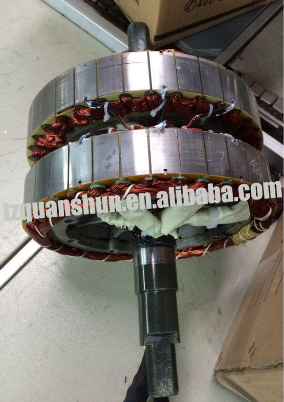

Цитата: Евгений Митин от 04 Май 2016 в 10:58
Не надо ничего колхозить. 205 дабл статор серийный мотор кваншуня. Как и дабл статор 273. Но под них надо новый маятник. А под маятник новый стапель. Уперлись в этот адапто. Батку располовинить и келли 144в или сколько там, куртис. 205му удвоить витки и кататься дальше сотку без напряга
Нашел я сам этот дабл статор, это трындец, зачем такое извращение??
http://g02.s.alicdn.com/kf/HTB13FX4GXXXXXX4XVXXq6xXFXXX3/202837003/HTB13FX4GXXXXXX4XVXXq6xXFXXX3.jpg
Кто сможет объяснить в чем логика, если работает только обмотка в пазу, а медь по бокам просто балласт?
Lion
Эт точно, при тех же массогабаритных характеристиках можно было бы получить +1\3 мощности в чистом виде, или на столько же меньший вес
andreym
#662
:facepalm:  это китайский долбо....зм в чистом виде, похоже кто-то из клиентов сказал им "хочу двойной статор!" вот они и сделали буквально...
Слов нет, одни междометия. Конечно такое брать ни в коме случае нельзя - только либо сильно широкий статор, либо 273 диаметр,
и да - несмотря на высеры хамоватого хабаровчанина (кстати редкость большая - все мои знакомые из хабаровска исключительно интеллигентая публика) пилить 273й кваньшунь не только можно но и нужно, у нас ни веса такго нет, на который его сильно "с запасом" проектировали китайцы тупо масштабированием без всякого сапромата, ни момента больше 300 нам особо не потребуется. А рассеивать тепло "в мясо" статора очень глупая затея, это уже доказано кристалайтом на его серии моторов 5303 и 5403 - пиковая мощность получается относительно большая, а долговременная "ни в красную армию", так как тепло нужно отводить наружу, а не аккумулировать внутри мотора...
damirsky
извините, пожалуйста, а почему два мотора в параллель - это кудоз гуру (проекты мэтта со сферы), а два статора на одном валу - это китайский дол...зм?
xek
#664
Растянув кромотор вширь почти не увеличить способность отводить тепло в атмосферу. Получается, что эффективность мотора вырастает не так сильно, как если бы просто добавить 2-3 см к пакету и удлиннить магниты, а теплоотводнгсть почти не меняется. При этом вес почти вдвое выше.
Двухмоторные конфигурации правильно собирать так, чтобы кривые КПД у них были разные, это дает возможность ехать на том моторе который при данных оборотах и токе более эффективен (как у Теслы). У Мэтта конечно все проще, но честные 2х веса, 2х мощщи, 2х теплоотвод.
