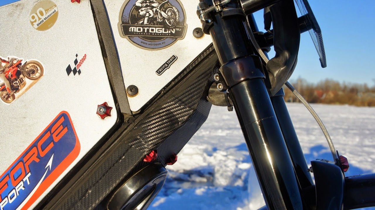

Gen_ri
  Данный конструктив крышки мне нужен (буквой П):
- чтобы был удобный доступ сверху ко всей электроники,  которую буду размещать сверху на весьма большую батарею. Место остается для размещения всего  - именно сверху. ( ну и передний маленький отсек)
- далее исключаются всевозможные дырочки при переходе от большой секции крышки к передней. Болтов не боюсь) и есть возможность закрутить, открутить за считанные секунды шурупиком хоть 40 болтов. Там даже если отверткой, тратиться не больше минуты.
Провода у меня уже на текущей раме чоботара заходят снизу, по бокам ввод проводов уже проблемс негерметичный.
Я против всяких замочков петелек и т.д., реально над созданием идеального защелкивания крышки без болтов (с замочками всякими) это надо еще на месяц в разработку нырнуть, иначе гопстайл и точно жигули)
  Пока правильный момент отметил в личку [user]Kullx[/user] не будет ли крышка, которую надо поднимать вверх, задевать мотоседло. Здесь ситуацию прояснит [user]Vladimir1964[/user]. По фото не вижу, чтобы мотоседло было сильно шире рамы, которая 155мм. А значит мешать не должно. Точнее жду ответа Владимира.
Димыч про одну руку не понял). Если одна рука вроде как и садиться на байк этот не стоит :-)

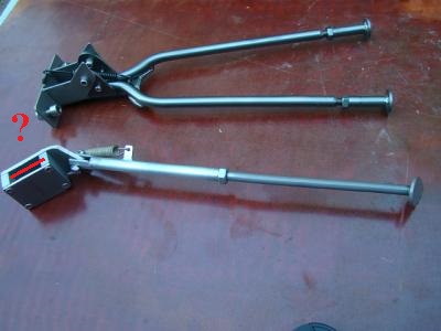

Насчет подножки только сейчас сообразил, что очень важно мне чтоб она не занижала клиренс. Часто в свои покатушки приезжаю в рельсы и превед:
https://lh3.googleusercontent.com/j0C6iaHwWPqlf4Z60vsUSFeVDD3yUv9KyOpfeJP8Gn9i=w1695-h951-no
Байк весом в 80 кг одному нереально перетащить, переезжаю по болтам от рельсов, и когда одно колесо переехало, надо очеень хороший клиренс, чтоб не задевало.
Подножку такую:  https://electrotransport.ru/images/1/v0uk47.jpeg   явно выбьет на ж/д рельсах.
Но это я сам виноват, при постановке задачи какая мне подножка нужна, не смекнул про этот момент.
Так что мне собственно без разницы продадите или не продадите сделаете или не сделаете эту подножку, её ставить точно не буду. Мысль теперь боковую(одноногую) придумать без занижения клиренса рамы.
А эту конечно могу без проблем и купить, у нас в Питере есть кому она подойдет наверно...
Обсуждение и изготовление другой подножки(если возьметесь) вынес бы на потом, а рама уже срочно нужна! Отправляйте наконец!
Gen_ri
А вот в соседней теме вижу, может мне одинарная с крепежом на маятник подойдет.
Gen_ri
ага, это в личке перетрем, а на мой немного потолще маятник  - она налезет?

Цитата: Vladimir1964 от 11 Авг. 2015 в 21:46
Могу выслать две :exactly:
Лучше два комплекта. С Gen_ri договоримся. :-)
