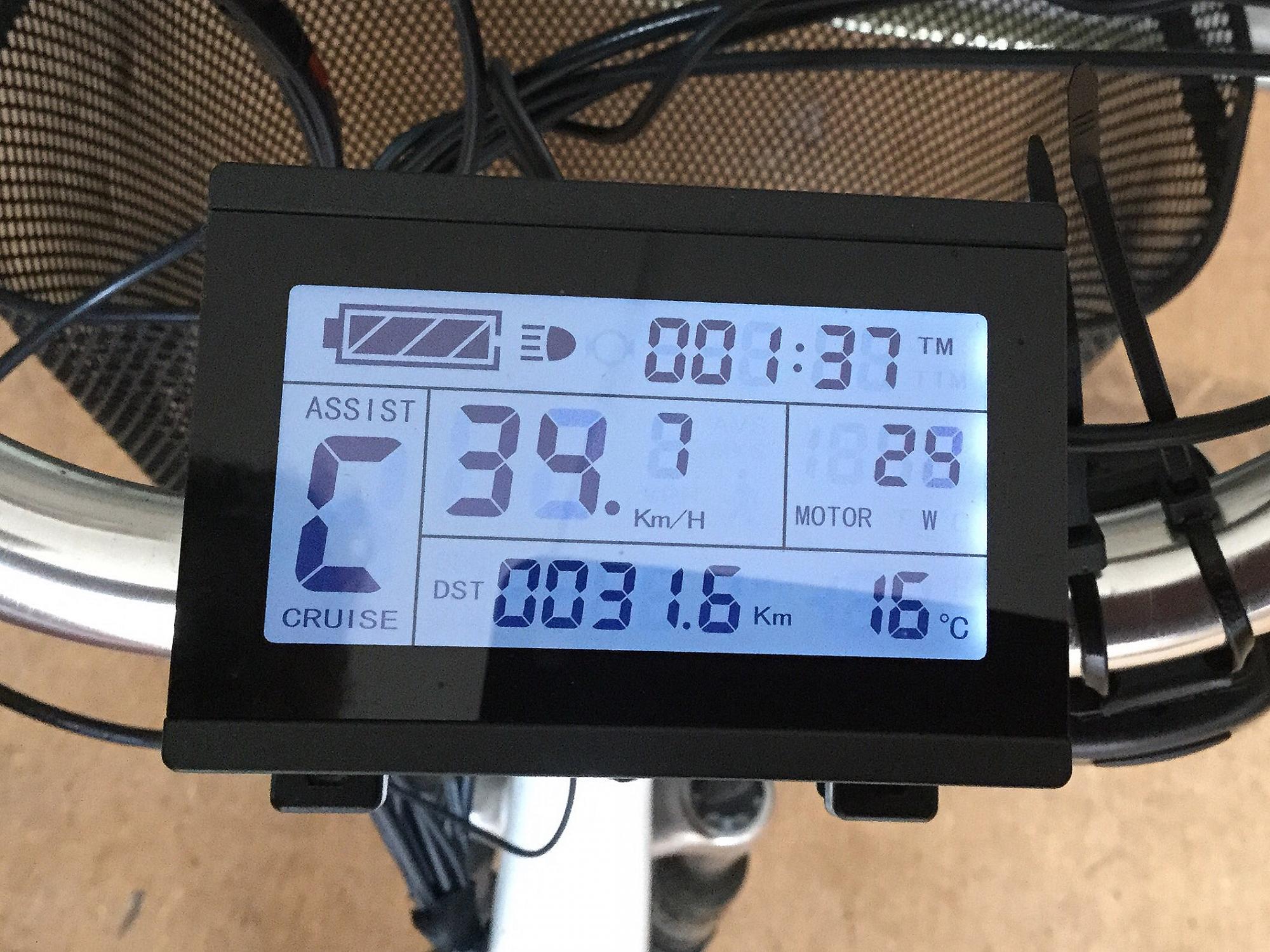

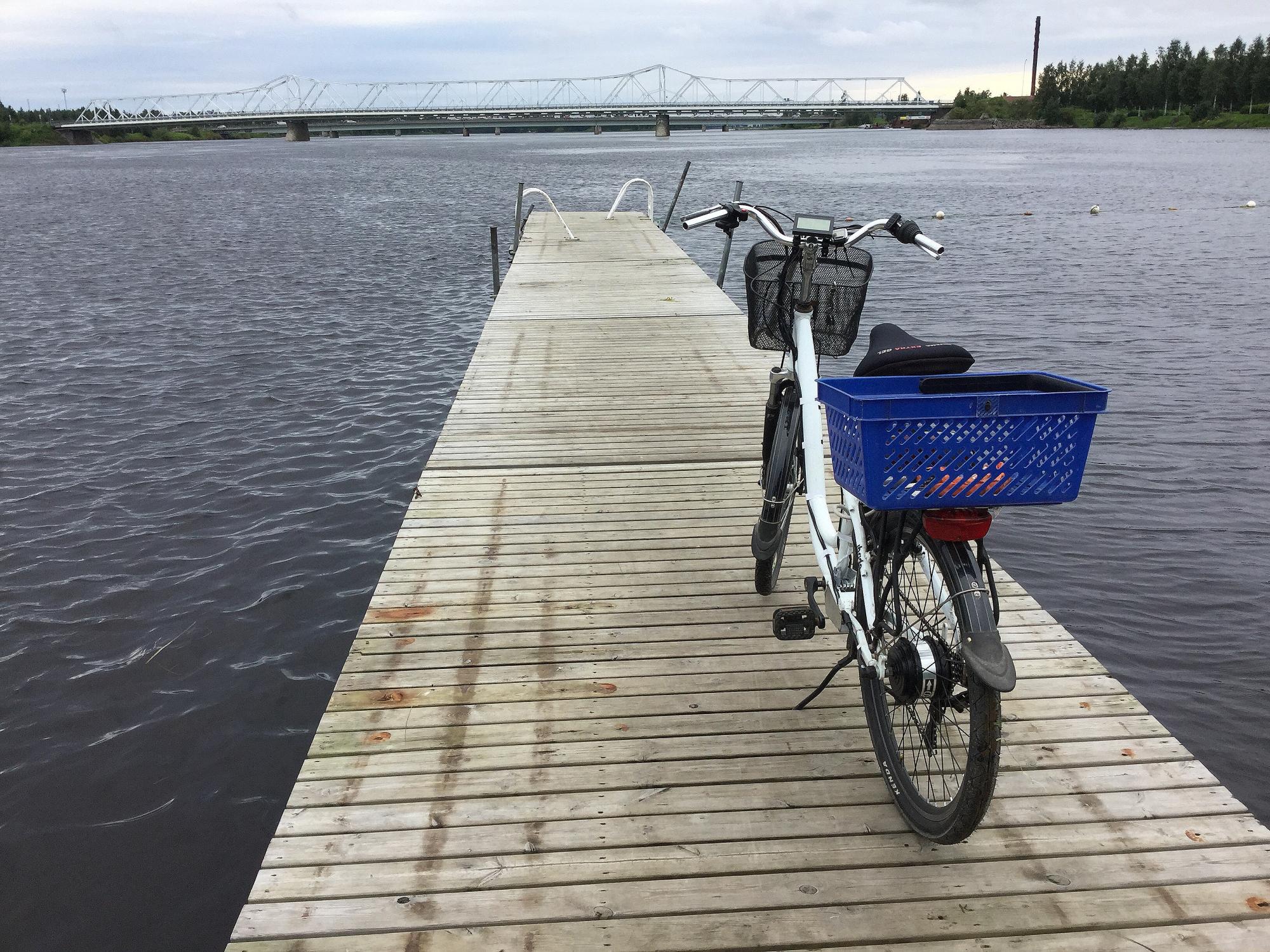

0730
Купил, поставил вместо штатного 250Вт МК на финский ПризмаБайк.
Питание: 48В соединил последовательно две родные бутылки 8Ач 24В.
Результаты мне понравились, лучше, чем на его штатном моторе.
Тяга на 1-й передаче однозначно больше, но, вот, максимальная скорость на 2-й передаче 33-35км/ч. Это немного меньше, чем если на родное МК подавать 48В. Но, зато, улучшилась экономичность. Штатный мотор два последовательных АКБ высасывает за 20км. Этот за 35-40км.
Забавляет информационный дисплей. Очень удобна функция "Круиз Контроль" - поддерживается любая выбранная скорость без кручения педалями и держания газульки.
Не нравится шум от МК, особенно на пониженной передаче.
А можно узнать подробнее про мотор: что на нём наклеено-написано, какие характеристики при заказе фигурировали - обычно напряжение, мощность, rpm можно выбирать при заказе.
В 2 раза экономичность никак не могла вырасти - стиль езды поменялся, скорее всего.
0730
Про мотор мне бы и самому хотелось узнать подробности. Купил я его здесь же: https://electrotransport.ru/index.php?topic=27139.0 у очень честного и порядочного "Накопителя", а инициатор всего этого "Маленький Китаец"  :-) на вопросы или не отвечает или посылает туда, где я ничего не нахожу...
Так и батареек стало в 2 раза больше)))) Но и стиль езды, конечно, изменился. Если в штатном варианте я на одной "бутылке" (8Ач 24В) регулярно и активно помогая педали проезжал 20км со скоростью 10-25км/ч; а на двух таких же соединённых последовательно АКБ (8Ач 48В), почти без педалей (ибо просто не успеваю крутить) проезжал те же 20 км, но со скоростью около 40км/ч. То теперь с двухскоростным МК я на двух батареях вчера легко и шустро проехал 34км и, судя по вольтметру, можно было еще.
