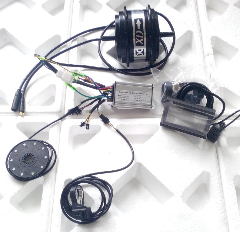

0730
Помогите, пожалуйста, советом, как подключить это МК через другой контроллер? Не понимаю, как на другом контроллере переключать скорости?
изменением направления вращения , не?
Slider
Я подозреваю, что с другими контроллерами переключение скоростей не будет работать. Разве что выяснить алгоритм переключения (сигнал) и вывести на кнопку...
0730
Вероятно, да. Но непонятно как? Либо перекоммутацией датчиков Холла, либо подачей сигнала на какой то "сигнальный" провод. В само 2-х МК входит большее кол-во проводов, чем в обычное. Завтра пересчитаю.
telnet
#150
Я никогда в жизни не держал такого колеса в руках, поэтому могу только предполагать... Судя по кинематике  и  (если ничего не путаю) фоткам, разобранного такого МК,  выбор редукции ( а равно и скорости) осуществляется направлением вращения двигателя, при этом  направление вращения самого МК  естественно не меняется ...
Направление вращения двигателя изменяет контроллер, например у  контроллера инфинеон есть вход  реверса DX3 , замкнув который на землю получаем вращение в обратную сторону ( более того макс. скорость реверса  задается  при программировании контроллера). Подобно  действует и штатный контроллер - стартует вращением в одну сторону - 1 скорость,  при достижения  определенной скорости ( числа оборотов) меняется направление вращения , что соответствует 2-й скорости,  при снижении скорости до определенного  уровня, снова меняется направление вращения - снова 1 скорость. А вот если есть  непреодолимое желание  присобачить контроллер без реверса - вот тогда и нужна будет (ручная) перекоммутация фазных проводов и  проводов датчиков холла...
Судя по  фотке  МК подключается практически стандартным 9 пиновым разъемом , 3 фазы , 3  сигнальных выхода датчиков холла, +5V, GND, и сигнал с датчика скорости (скорее всего холл)
вот здесь много про ентот МК, правда  на английском
_claw
Все правильно [user]telnet[/user], реверсирование с помощью контроллера. Другой  бюджетный контроллер может просто не подойти

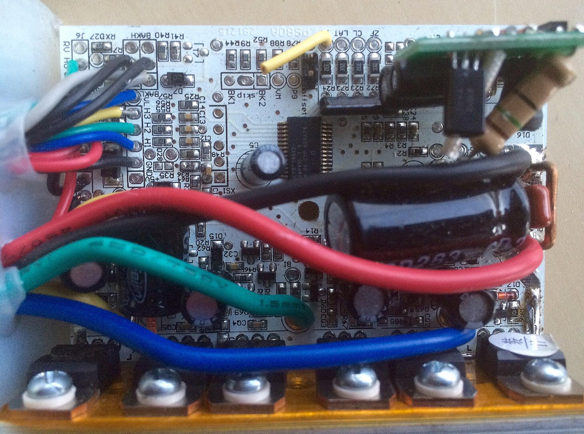

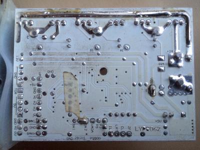

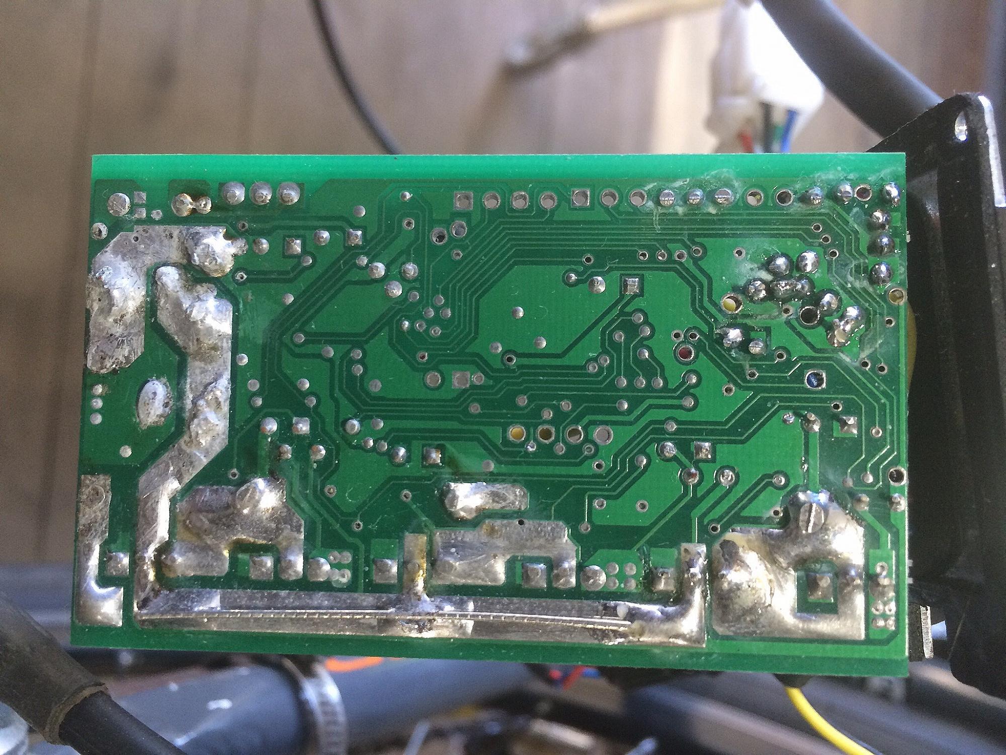

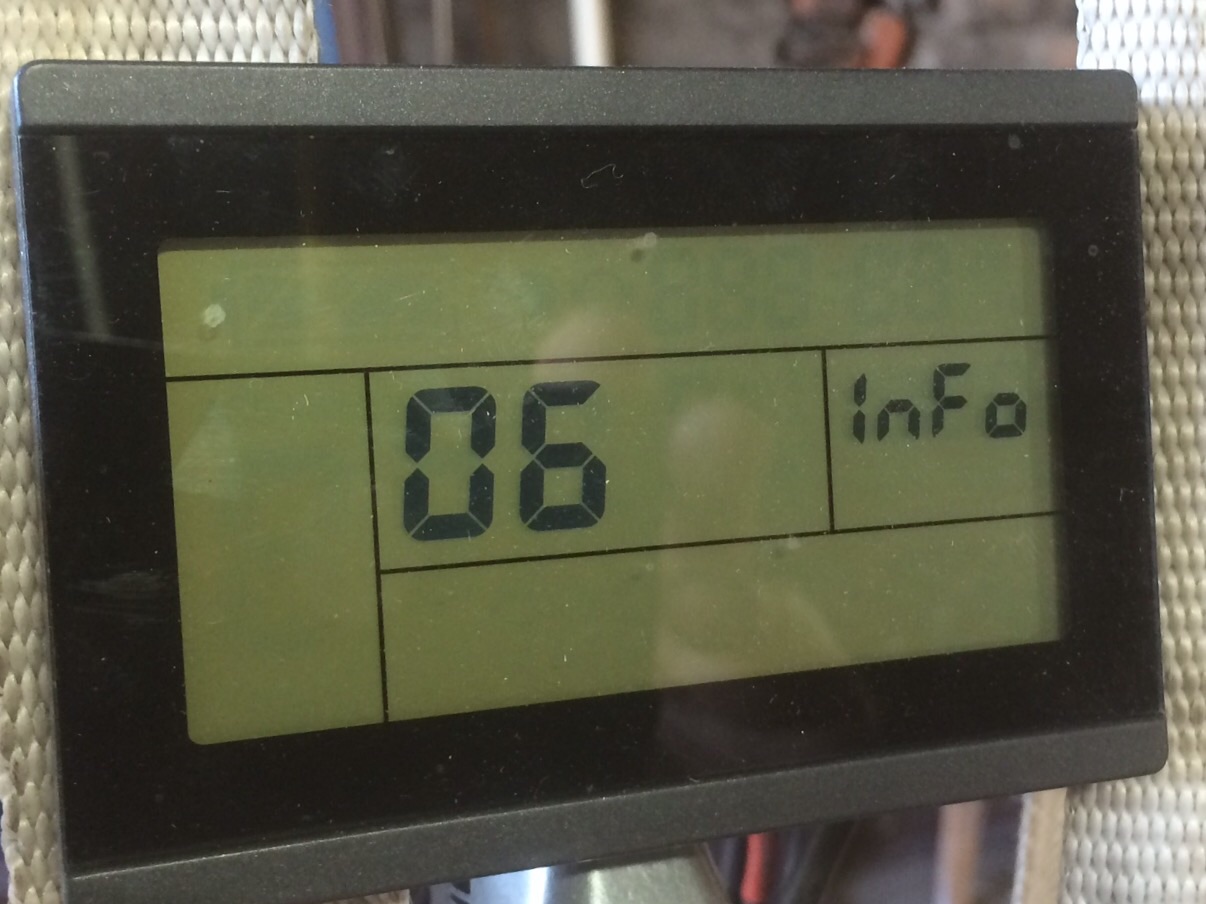

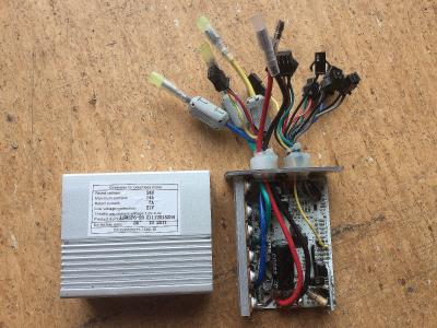

0730
Всё, Бобик сдох! Я про контроллер с супер-пупер дисплеем. Причём в самых тепличных условиях - на испытаниях в новой раме на весу. Хотел ещё раз послушать стартовые толчки, притормозил колесо коленкой и через минуту получил ошибку 06! (КЗ).
Вообще, качество этого контроллера, по-крайне мере по внешнему виду - не очень...

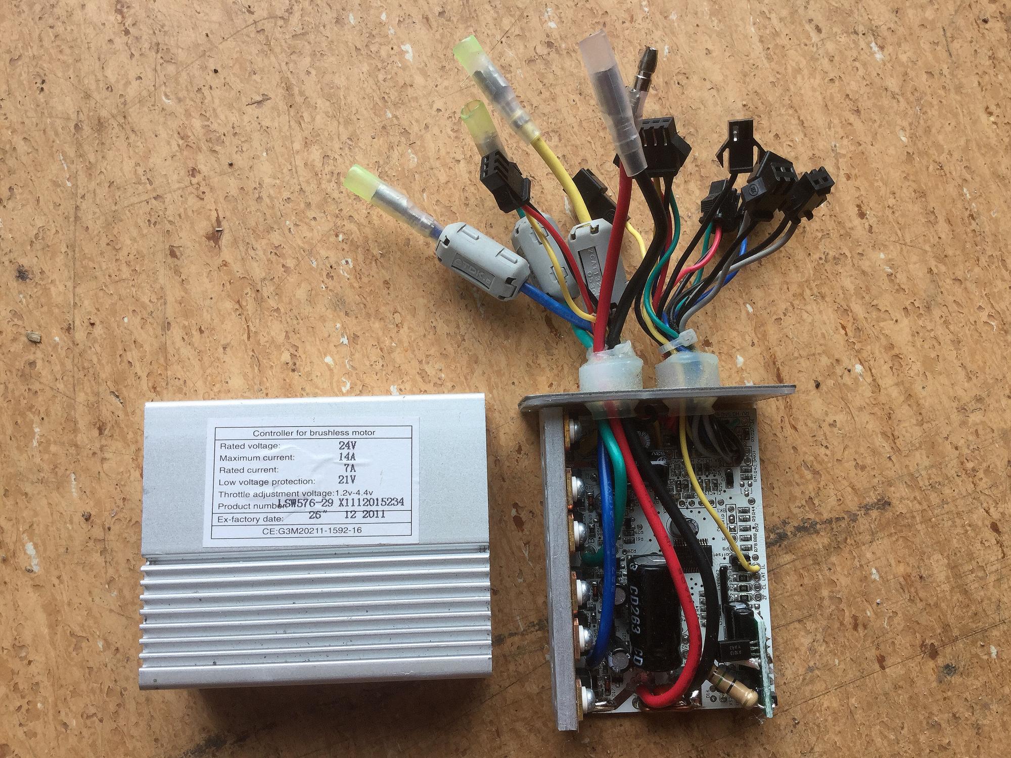

В надежде, что проблема всё-таки в контроллере, подключил другой, от финского ПризмаБайка Бафанг. Сравните качество.
В итоге, немного помудохавшись всё заработало!
Вторую скорость, благодаря вашим советам, удалось включить очень просто - поменяв местами фазы "А" и "С". Одновременно и
силовые и от датчиков Холла.
Т. Ч. пара тумблеров или четверо реле позволят переключать скорости.

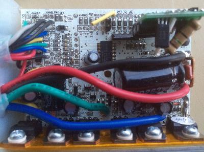

Но, может в моём новом/старом контроллере есть реверс? Кто знает, что может означать маркировка проводов: VL и IL?
И какие электролиты надо поменять на высоковольтные, если у меня бат 48В?

Слева внизу есть точка Rv - она больше похожа на Rеvерс.
