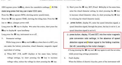

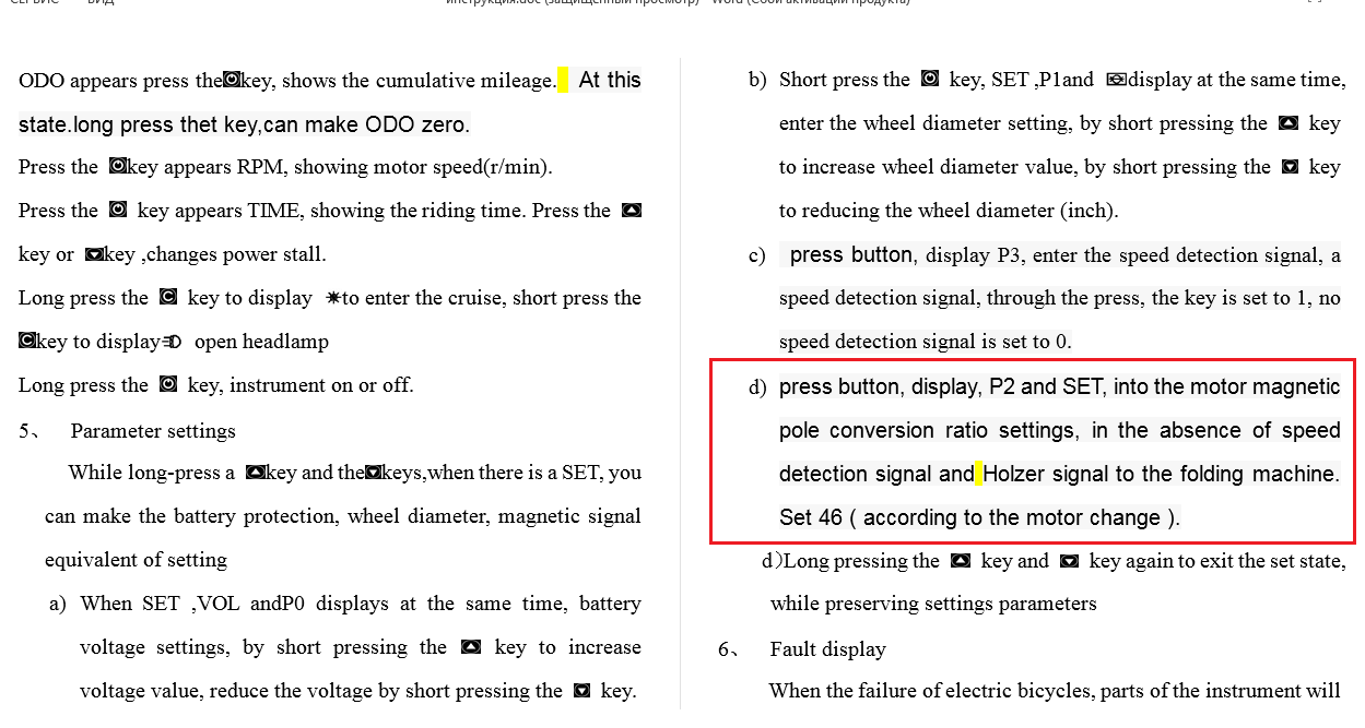

Катаю на данном варианте электрифицированного OXELO, с дисплеем - бортовым компом. Может кто поможет разобраться с настройками?
Вот что удалось выбить из продавца:
Выделил красным, не могу понять что это означает, китайцы переводили на ломаный английский. Но когда меняешь эти значения то меняется значение скорости и субъективно изменяется тяга, хотя это конечно под вопросом. Не подскажите что же всетаки меняет это значение?? Есть возможность забить цифры от 0-99.
Samsonov
Просто некий скоростной коэфицциент, зависящий от количества полюсов в моторе и диаметра по покрышке. Мотор разбирать для подсчета не нужно, просто подберите цифры так чтобы по ГПС было то же что и на компе. На мощость мотора этот параметр никак не влияет.
