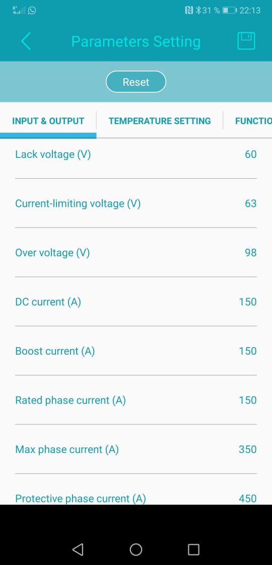

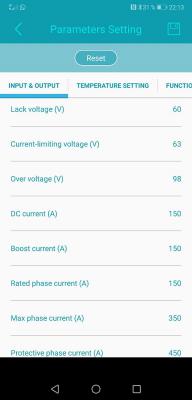

в итоге я поднял в проге контроллера максимальное значение 88в и электро тормоз работает сейчас когда аккум подсядет до 77 вольт (вот не знаю почему у меня на 72150 максимальный вольтаж 88v. Вроде по мануалу написано 95v) в проге ставлю значение выше чем 88 вольт и сохраняю ,так оно сразу это значение возвращает на 88 (( (У друга такой же контроллер и у него можно поставить значение 98вольт максимум)
Может кто сталкивался с такой проблемой...
galenko9
Цитата: Шамиль от 24 Фев. 2020 в 22:19Вроде по мануалу написано 95v) в проге ставлю значение выше чем 88 вольт и сохраняю ,так оно сразу это значение возвращает на 88 (( (У друга такой же контроллер и у него можно поставить значение 98вольт максимум
Если у него такой контроллер, то он не мог выставить 98в, так как максимальное напряжение 95...Во вторых есть понятие рабочее верхнее напряжение и максимальное напряжение...В вашем случае рабочее верхнее (72150) 88 в, а максимальное которое можно подать и контроллер не уйдет в защиту 95( точнее в мануале) ..у меня 96120, максимальное напряжение рабочее 110, а предел 120в.

Цитата: galenko9 от 24 Фев. 2020 в 23:01он не мог выставить 98в, так как максимальное напряжение 95
Я сам в это не поверил ,пока сам не проверил)) У меня аккум 82вольта а предел в контроллере ставится только 88 вольт ,вот мне нужно поднять этот предел 88в до 95в ,что бы заработал электро тормоз.
galenko9
Подними ,попробуй, нижний предел аккумулятора,потом верхний....У меня такого не наблюдалось в сабвотоне..Странновато ,конечно
Добавлено 25 Фев. 2020 в 10:27
Хм, и ещё...попробуй на компе сделать, а не блютуз..У меня вообще ,если честно, блютуз не хочет работать, хотя телефон его видит...Приходится все через комп.
4итатель
Если программно не выставляется нужное повышенное напряжение для рекуперации, то придётся аппаратно бороться. Обмануть измерение напряжения на 21 ноге. Уменьшить R225 или R112, или увеличить  R115. Только вы не ставьте перемычки вместо 270+120кОм, а то всякое бывает)))
Шамиль
Цитата: galenko9 от 25 Фев. 2020 в 10:25попробуй, нижний предел аккумулятора,потом верхний
Попробовал  на телефоне и на компе. Не получается
Добавлено 25 Фев. 2020 в 10:51
Цитата: 4итатель от 25 Фев. 2020 в 10:37Обмануть измерение напряжения
Че то я очкую экспериментировать с подгонкой резисторов))
galenko9
Погоди ка, давай уточним, тебе нужен электротормоз или рекуперация?
Шамиль
Цитата: galenko9 от 25 Фев. 2020 в 15:19электротормоз или рекуперация
Электротормоз

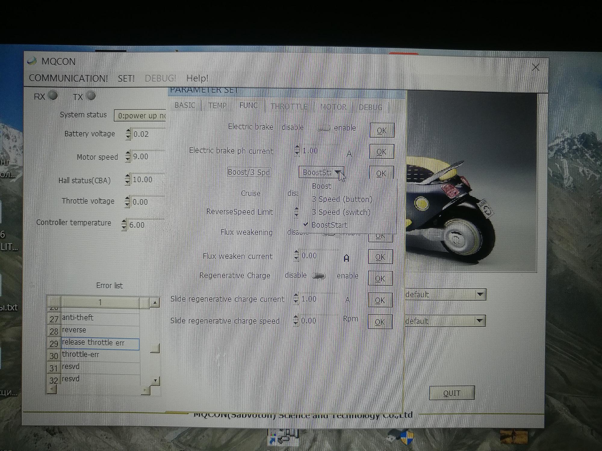

Ребят, кто недавно покупал 72150, расскажите, задержка реакции на поворот ручки газа имеет место быть или настраивается\отключается?
galenko9
Есть там в настройках, отключить совсем не можешь, а вот чуточку уменьшить да...В Ютубе есть видео по настройке контроллера
mseserge
А какие максимальные обороты мотора поддерживает контроллер? Интересует возможность использования с миддрайвом, а не мотор-колесом. А это обороты 10раз больше...
galenko9
 Тут не скорость вращения двигателя важен, а электрические обороты...Чтоб ты понимал, электрические обороты в мотор колесе выше, нежели в МИД драйве...А это зависит от количество полюсов..Пример, мотор колесо имеет 26полюсов(фирма Юма мотор) 1000 об/мин, 26*1000=26 000электрических оборотов, МИД драйв имеет 6полюсов( golden motor) 4000 об/мин , 6*4000=24 000 электрических оборотов....Отсюда вывод, как думаешь потянет ли контроллер МИД драйв? :kidding:
mseserge
Спасибо! Если конкретнее,этот контроллер под движки Кваньшунь, а предполагаю использовать на сурроне. Хз сколько там полюсов. Но известно 4600об/мин.
И еще останавливает непонятка с управлением тягой от скорости. На оффроад миддрайве мне это не нужно, и даже вредно. Иинформации по отключению этого нет. В программе настройки есть
Boost start, но что это тоже не ясно...
