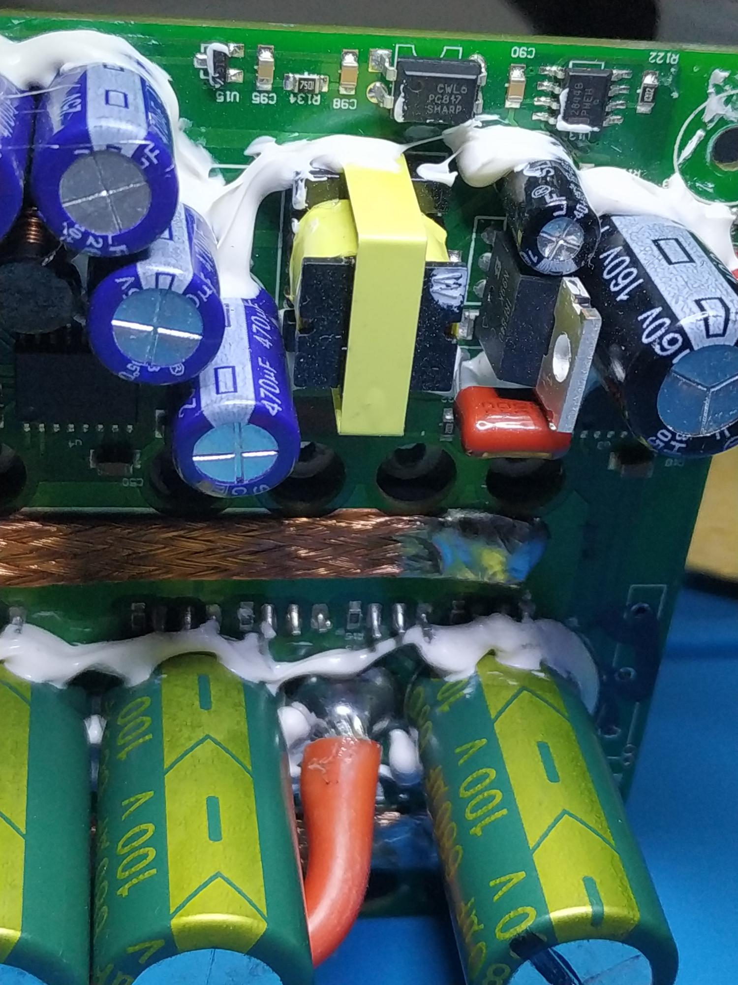

Сабватон 72150 трансформатор какие параметры ??? Может его где купить можно ???
TEXNIK
Только размотав узнаете ,каркас от деЖурки БП компа подойдёт. А что с имеющимся случилось?
