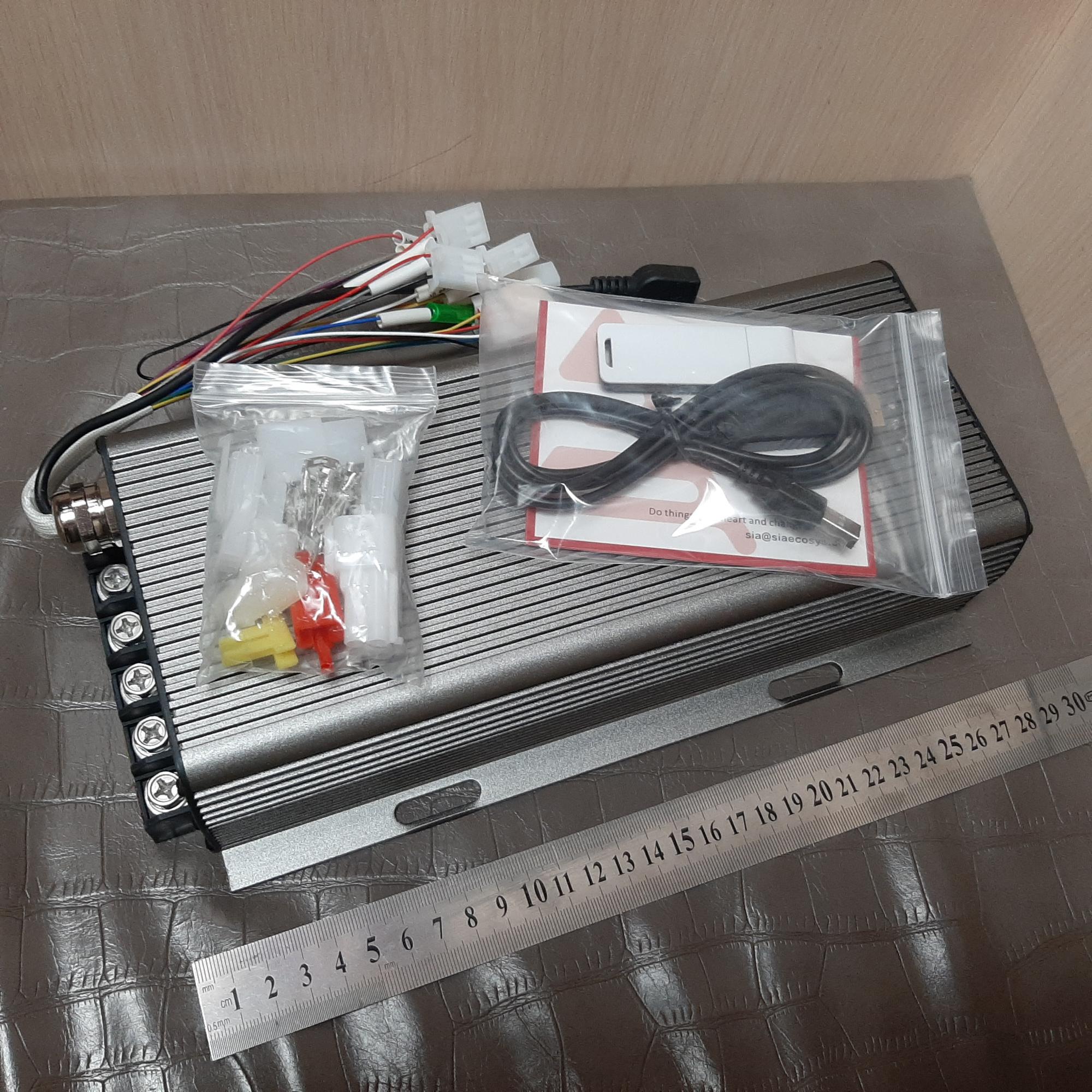

Добрый день. У кого есть USB Bluetooth донгл для данного контроллера, можете ли сфоткать что там внутри и почему он стоит 1800 р ?
Пытаюсь прикрутить более бюджетный модуль HC-05, но приложение на андроид MQCON его не видит в списке.

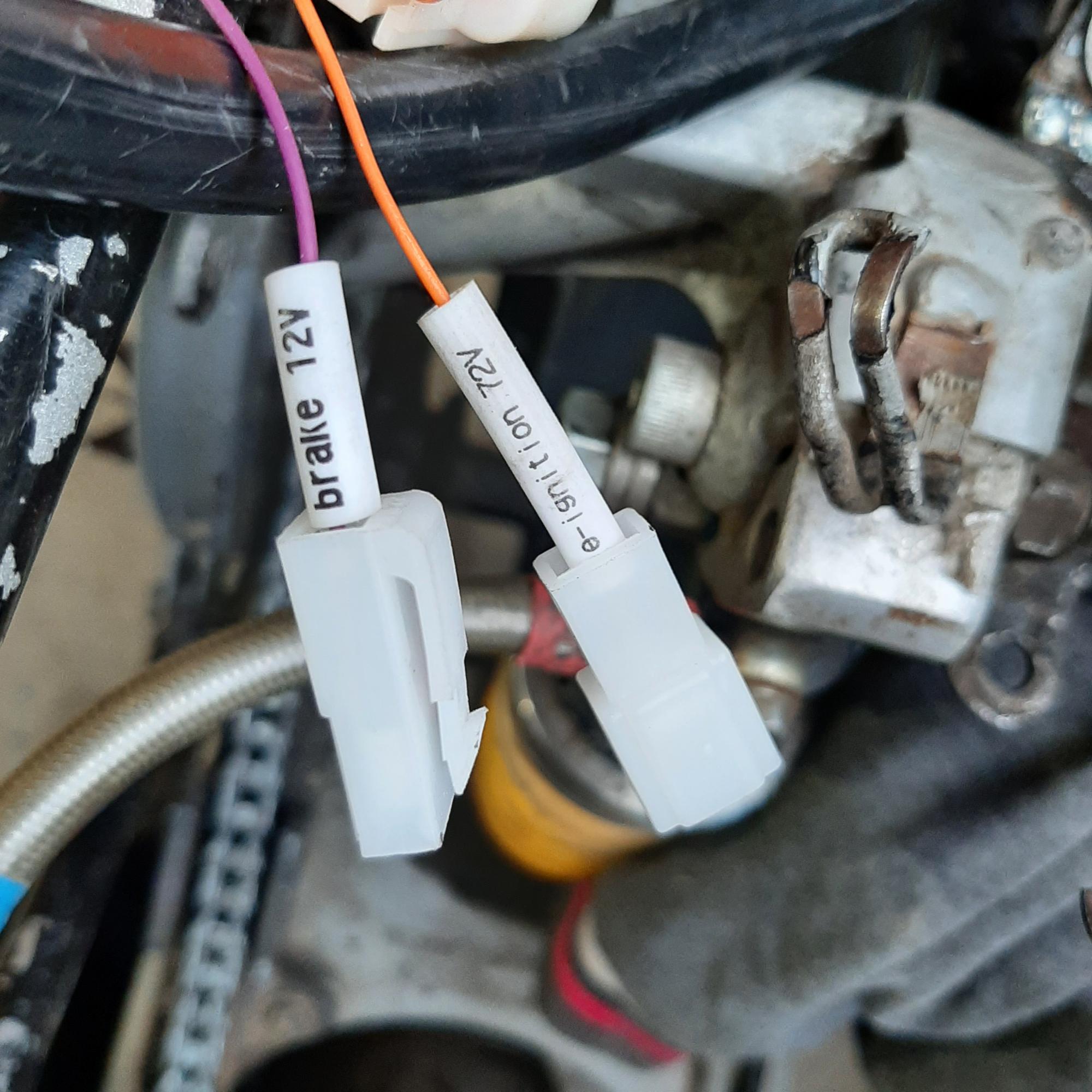

Равиль
купил сабвотон 96120 (М)  , пожалуйста проконсультируйте , что означает М  и куда цеплять эти проводки , что на снимке , думаю лучше спросить , чем спалить !
до этого были кели , там как то проще обозначения .
не комплексуй ,товарищ !
miklelv
#207
e-ignition - зажигание, надо подать для включения + с акб.
brake 12v - Hight-вход 12 v от ручки тормоза.
На фото видно, что покупал у конторы SIAECOSYS, это крупный магазин.
Можно у них запросить документацию и все файлы по данному контроллеру.
У меня есть только от SVMC7245 контроллера. Нашел еще маннуал по другим
и большой справочник FAQ по данным контроллерам.

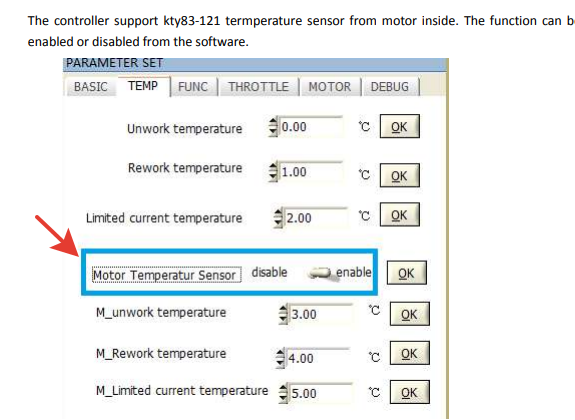

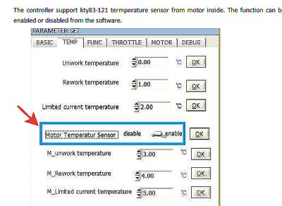

Здравствуйте! Не могу подключить датчик температуры с мотор колеса к контроллеру Sabvoton SVMC 72150. Проблема в том, что согласно инструкции его надо активировать в программе . Но у меня в программе нет этой графы! Подскажите кто знает, что с делать?
[img2 thumb=./images
Может пунктик появится при наличии сигнала? Любят иногда такие извраты делать программеры.
Беляев Юрий
Спасибо за совет! Я думал об этом, но пробовал по разному, датчик  "kty83-122" на колесе рабочий, проверял, и по параметрам совместим с контроллером, подключено верно (наверно). Может нужна программа другой версии? Может еще есть идеи?
