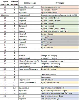

Информация по двум контроллерам 72150 по пинам на плате.
по поводу сигнализации синий провод разьем подписан а номер контакта на плате какой ? или его на любой вывод к мотору без разницы синий желтый зеленый?
и второй вопрос коричневый сигнализация это блокировка двигателя?

Подниму тему!
Камрад SERZHON не отвечает, может у кого еще есть ответ:
В табличке (распиновка батона), которую любезно выложил SERZHON, что за провод в колодке J11 (оранжевый) на фотке обведен красным?
Дело в том что у меня комплектация "бомж" (взял за 15к на распродаже), а хочется и дисплей подсоединить и не спалить ничего).
Так вот я по глупости не сфоткал перед разборкой всю проводку, врезал в заглушку LPT порт и стал перепаивать всю косу, а к концу пайки остался один кембрик с надписью "e-ignition 72V" и один провод - оранжевый в колодке J11, я так понимаю это что-то типа зажигания. Однако у SERZHON в табличке нет такого...

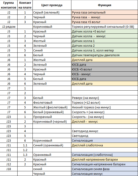

Вот обновленная (проверенная на 2х контроллерах и куче описаний в интернетах) распиновка Sabvoton SVMC 72150 V1 (2023 года), дисплей H6 не заработал, думаю не тот протокол.
