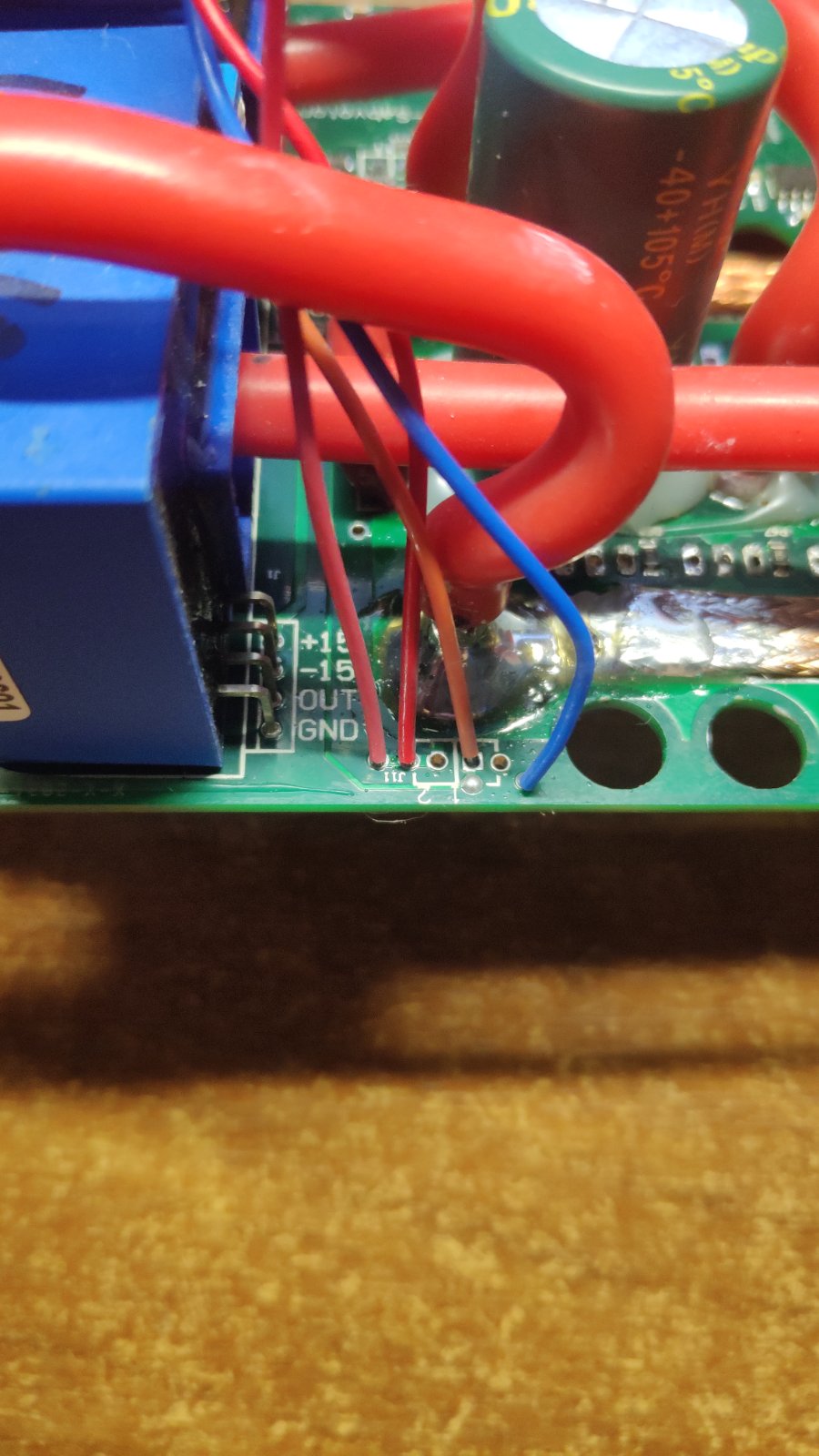

SERZHON
Попался мне данный контроллер, а именно sabvoton 72150. Я так понимаю китайцы их по разному комплектуют. Как минимум есть версия под сигнализацию с дисплеем, и версия с реверсом и 3 скоростями. Причем написанное если есть в первом, то нет во втором..... Как тут работает круиз, он включается дисплеем или идет отдельным проводом на массу?
Постараюсь в ближащее время выложить обозначение контактов на плате по имеющимся у меня контроллерам, пока они разобраны.

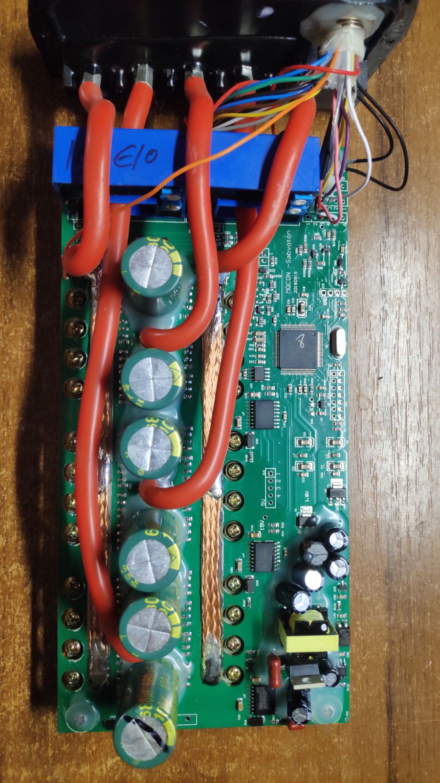

SERZHON
Информация по двум контроллерам 72150 по пинам на плате.

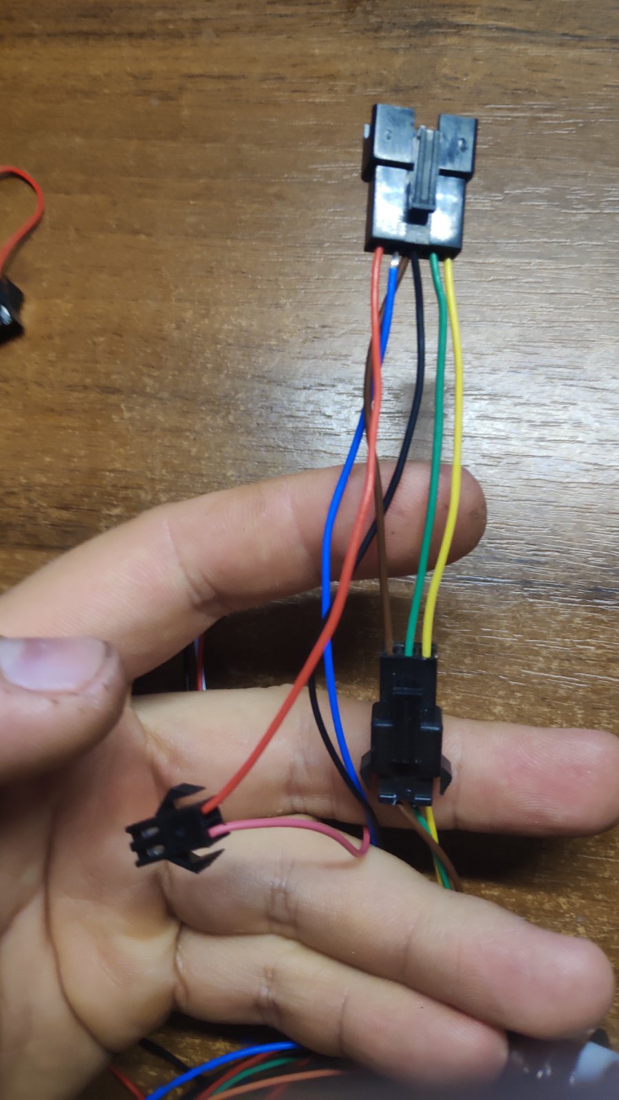

SERZHON
Еще, вот так выглядит разъем на дисплей. разрывается красный провод, это типа слаботочка, без него не включится дисплей. И где то читал, что пред подключением к компу контроллера надо отключать дисплей или же отсоединять 3-х контактный разъем.

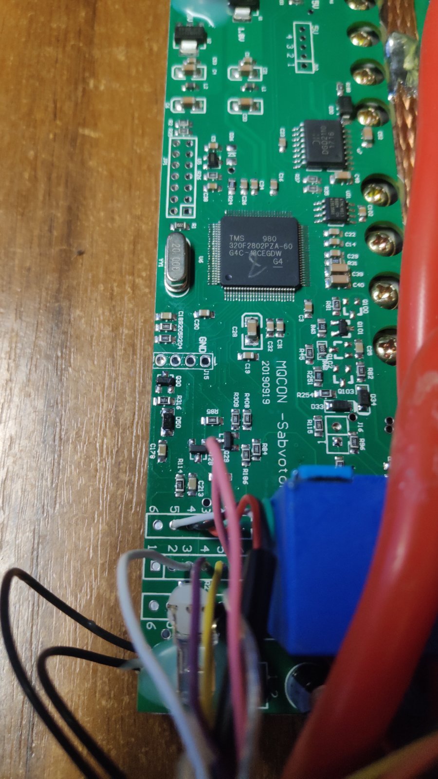

SERZHON
Ну еще пару фото.
sdenis2017
[user]SERZHON[/user], синий "каркас" это датчики тока двух фаз?
SERZHON
[user]sdenis2017[/user], да, на зеленую и желтую фазы. шунтов тут не вижу.
похож на разъем для цикланалиста, но шунтов раз нету то хз,может контроллер эмулирует показания шунта :bw:

Не знаю как у цикланалиста, я сейчас езжу на инфенеоне, но его как то не купил, дорого денег стоит, но такого плана разъем и дисплеи есть на самокатах KUGOO M4, там так же,  по пинам: 1-напряжение батареи (красный), 2-слабаточка, дисплей подает питание на этот пин напряжением батареи(синий), 3-минус, 4 и 5 - дата, общение с контроллером. А токи видимо он как то снимает с 2-х фаз...

#283
Еще есть мысль о пине на плате J7/2. По логике в этой колодке много замыкается на минус, и включаются доп функции. Я от этого пина провод вывел, думал это круиз, пока не проверял. Если круиз берет скорости, то это что то другое, ну я все же наверное поэкспериментирую, хотя что на нем может находится теперь не знаю...
