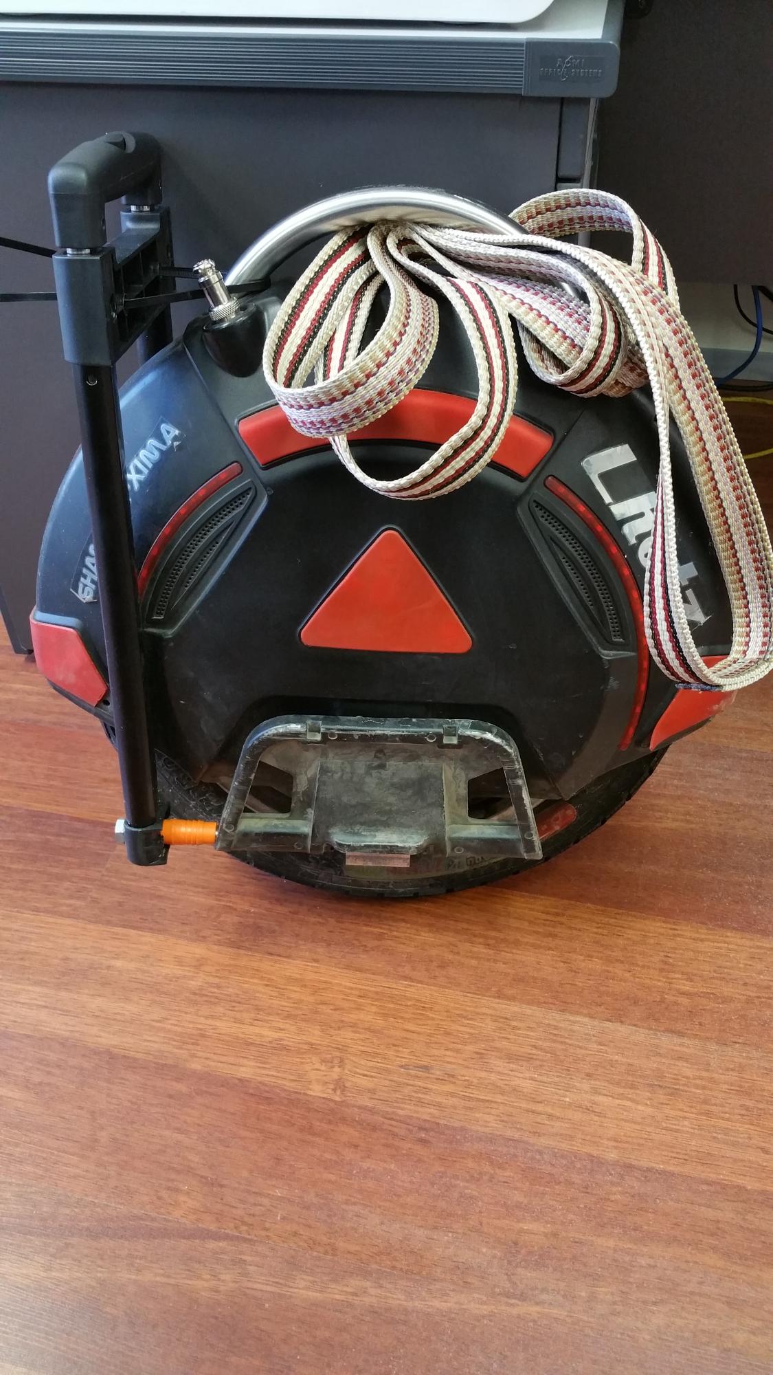

Приделал к колесу ручку - купил от Kingsong 14, в целом неплохо, но колесо за ручку получается везти только во включенном состоянии, тогда его надо только направлять, само весело едет.
На пандусе в подземном переходе при спуске надо разворачивать колесо наоборот, иначе болты упираются в пандус и колесо вывешивается.
А везти выключенное колесо - целое приключение, и ручка довольно сильно болтается в сочленениях, и колесо надо толкать впереди себя под довольно сильным наклоном.
Интересно, как ситуация с Kingsong 16, у них же ручка по центру и ориентирована вдоль колеса, должно быть проще везти?
фото ручки
aaron
скажи...а втулки между педалями и основанием ручки пластиковые что ли?

YUGR
да, они сделаны из попавшегося под руки штуцера для садовых шлангов
они получились довольно прочными, хотя и не без проблем
из-за того, что они сильно прижаты к педалям те хуже открываются
и пришлось вставить распорки внутрь труб ручки
потом сделаю болты из шпильки и пофиксю проблемы

Цитата: rahmen от 12 Апр. 2017 в 19:46
а что это в гнезде зарядки торчит?
это ответная часть разъема зарядки исполняет функцию крышечки - взамен оторвавшейся резиновой

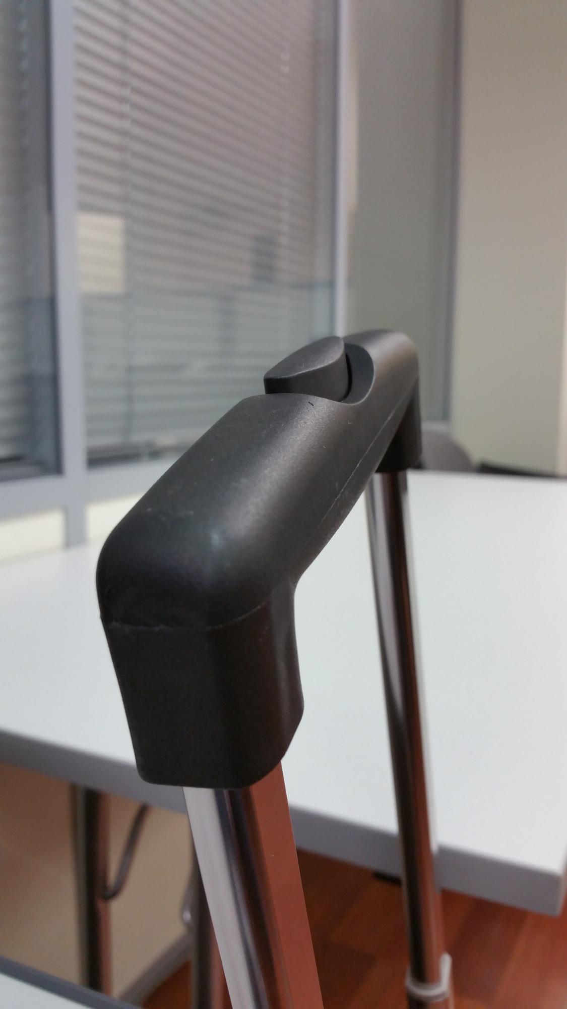

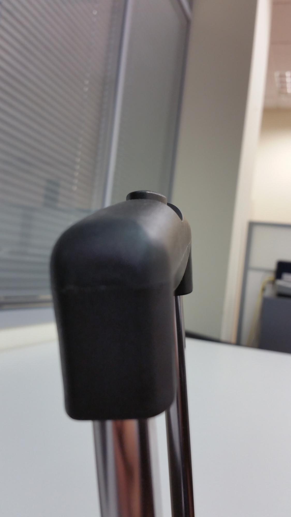

а ручку для KS-14 проектировали клюшники - это же надо было додуматься сделать кнопку разблокировки сверху и длиной в треть всей ручки, рука сверху постоянно ее нажимает, надо аккуратно держать за край
надеюсь, хоть в KS-16 ручка сделана не так

Ripido
Мне кажется, что проблема надумана... Уже почти год модели и ни разу никто на кнопочку не жаловался. Она же не торчит. У KS-14D всё отлично с ручкой.
YUGR
мы говорим об одной и той же ручке?
выступающая из ручки кнопка блокировки
IPS, конечно же, именно к этой ручке не при чем, хотя, если смотреть в целом, какая-то доля ее вины тут есть - не приделала ручку к колесу штатно + не выпускает как аксессуар
Ripido
[user]YUGR[/user], извиняюсь.. я про KS-14D.. У KS-14B/C да ручка совсем другая.. И кнопочка там действительно может иногда нажиматься. Правда я не помню, чтобы меня это как-то сильно доставало. Бывало 2-3 в неподходящий момент. Собственно, после той ручки то сильно все поменялось. )
