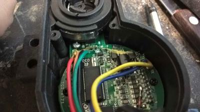

Вот фото с проводами лсд и потрохов, (пытаюсь понять как подключить 2 контроллера на 1 лсд, т.к. 2 лсд и 2 курка газа на 2 мотора не очень то) Итак, разобрался: -оранжевый это вкл выкл контроллера, зеленый это газ с Холла. По идее эти 2 завести на 2 контроллер и все.
