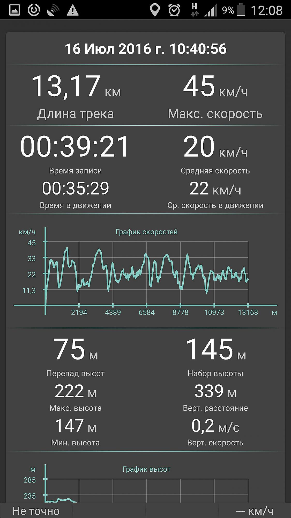

Всем привет

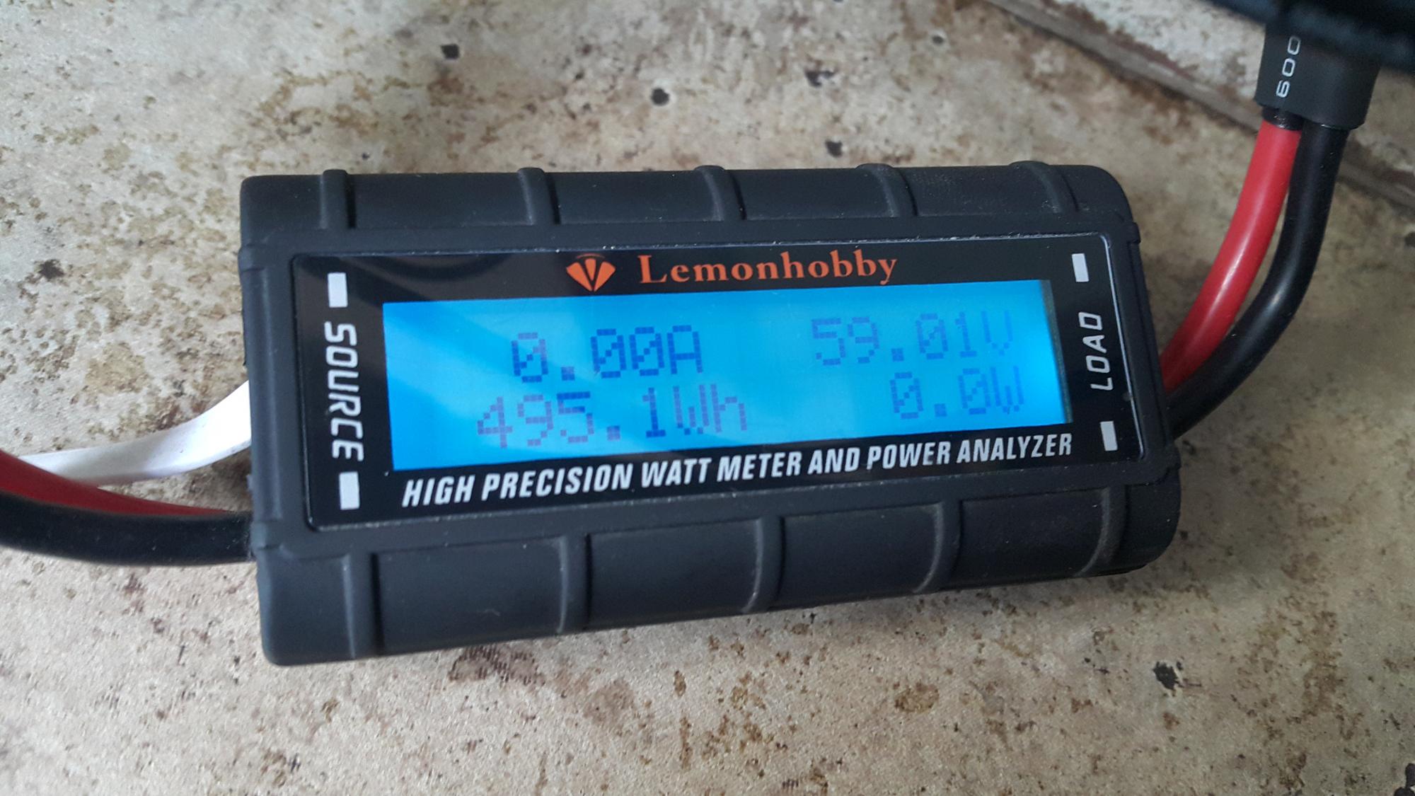

После этой поездки(на все деньги) в акб влилось порядка 320-330втч. Потребление среднее получается 25втч/км.
Вторая поездка была 20км и влилось около 500втч

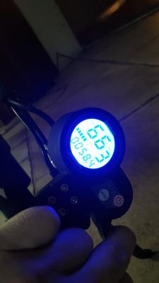

Чуть врет по напряжению...

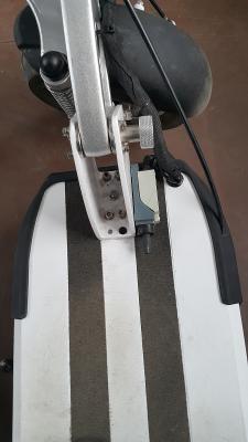

Немного колхоза )) концевик на электротормоз

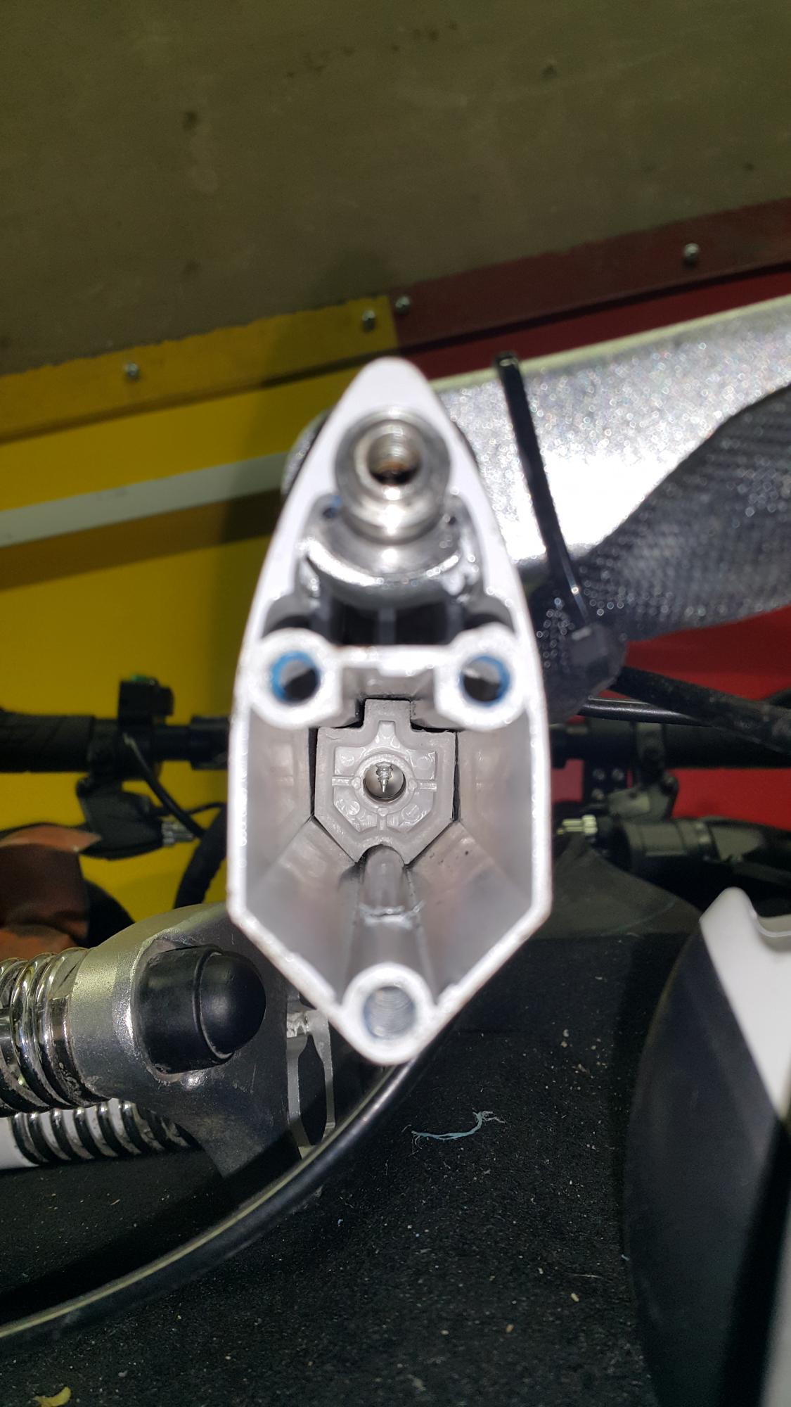

Пластиковую хрень надо фрезеровать из чего нить прочнее и поточнее... Именно эта зараза создает основной шум. силиконовая смазка не помогла вовсе. на работе есть плита 42мм полиамид-6 попробую...
Вставку надо делать, походу сверху обломились уголки профиля

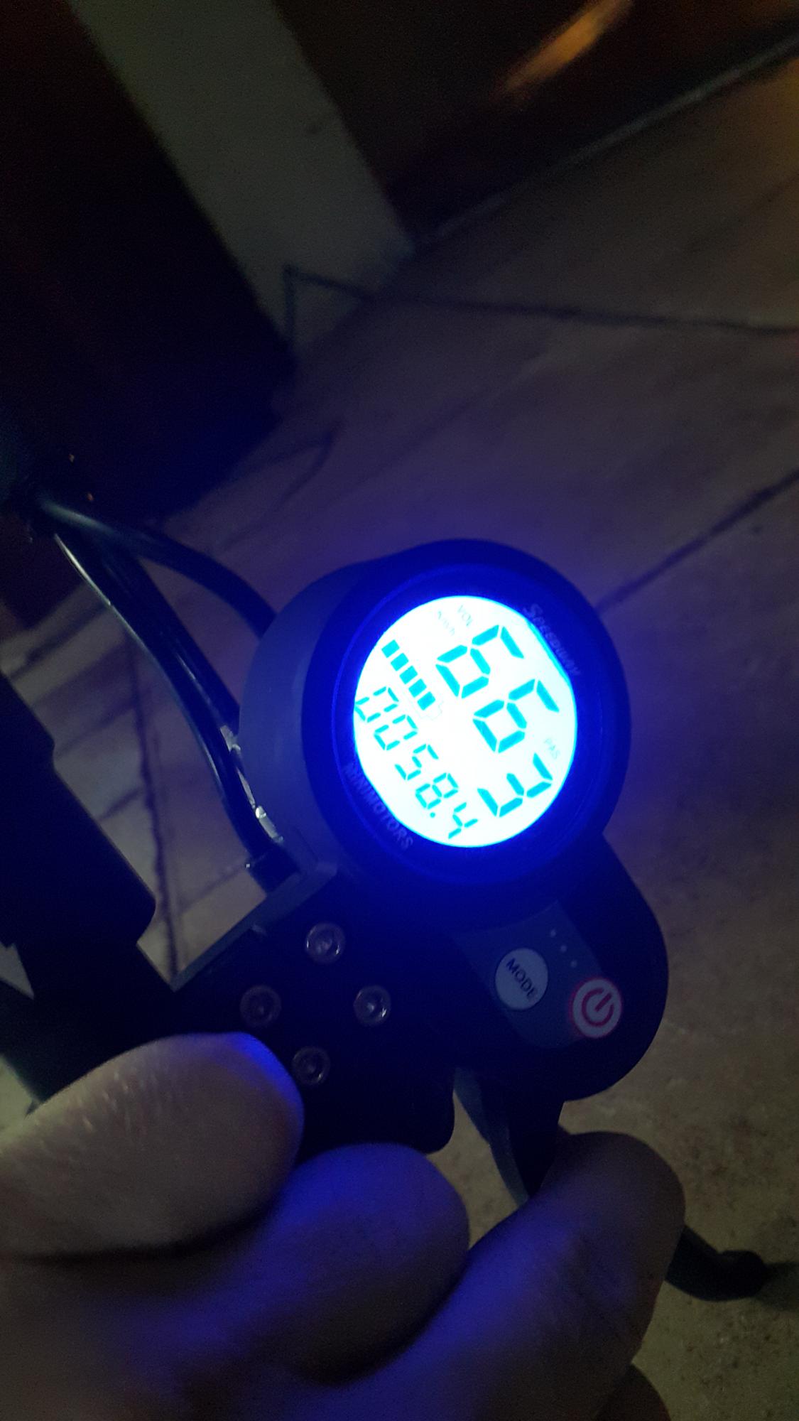

Видел на спидометре в движении с горки 58кмч  %-)

 58 с горки новый рекорд детского максимализма в случае падения на такой скорости последствия в лучшем случее будут плачевны. Стойку если разбираете  то смотрите что за метал на сколько он крепкий

Алюминий не выдающийся. Я не понимаю как так можно косячить инженерам... столько работы проделать и на таких мелочах обо...ться

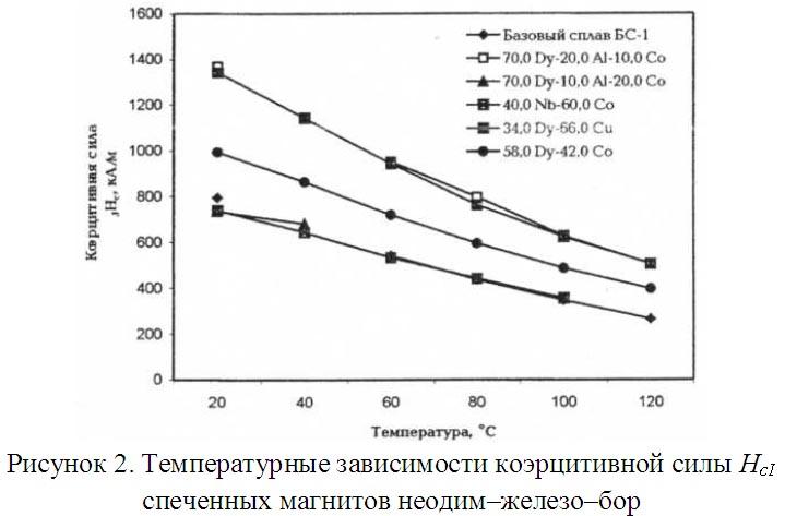

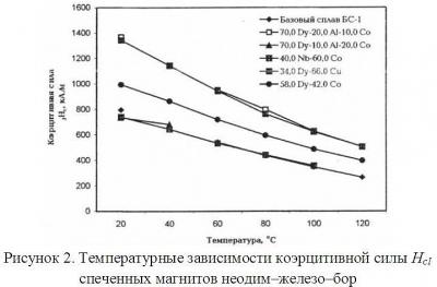

Вчера попытался штурмовать свою гору полностью(2.5км). Короче проехал 1/3 пути в гору и самокат, начал ехать намного хуже. Это не контроллер точно, это двигатель т.к. уже не первый раз замечаю что при сильной нагрузке и нагреве теряется мощность. Перерыл весь форум и интернет и вот что нашел: -у магнитов принагреве теряется магнитная сила. Это обратимый процесс, если не превышать 130 градусов. А на крутом подъеме мотор еле едет, мощность вливается большая, и температура видимо скачком прыгает видимо под сотню.Вот картинка
Просьба [user]Samsonov[/user] замерить температуру двига в начале и в конце хорошей горки. На минике это ж видно?

Нет, я понимаю что такой горки там не найдется. Интересна любая крутая горка, чтобы мотор туда завозил хорошо напрягаясь, метров 100 хотя б. И разница в температуре внизу и наверху. Ну если есть возможность. Просто у меня тут муки выбора.  Или купить решаровский мотор, или второй такой же как сейчас. Те как сейчас вдвоем повезут конечно, но почему то я уверен что на 2/3 дороги они уже перегреются
