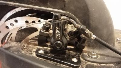

А тормозные колодки никто не менял?Где взять? На калипере маркировка GAK super brakes.
Pat Rover ---> Dualtron2LTD
gm1
для начала их можно отрегулировать когда большой износ тогда замена, продаются в Сокольниках если что в мае 500р стоили...
Speedway 1 350W 36v 18.2Ah  25km/h облегчил титаном.
jampa
Я свои в сокольниках не нашел, поэтому клеил накладки, вырезал из жигулевской накладки, толмозит в разы лучше и в сырую погоду меньше изнашиваються.
nomid
[user]jampa[/user] как вырезал и чем клеил? Есть фото?
что то вроде aqiho halten  с лифером на борту
jampa
Фото нету, вырезал с помощью ножовки по металу, наждачки и напильника.
Клеил эбоксидкой, не помню как называеться, покупал в автомаге, она выдерживает температуру до 300 градусов. Нужно накладку и метилическую часть колодки намазать клеем и хорошо зажать в тиски пока не высохнет.

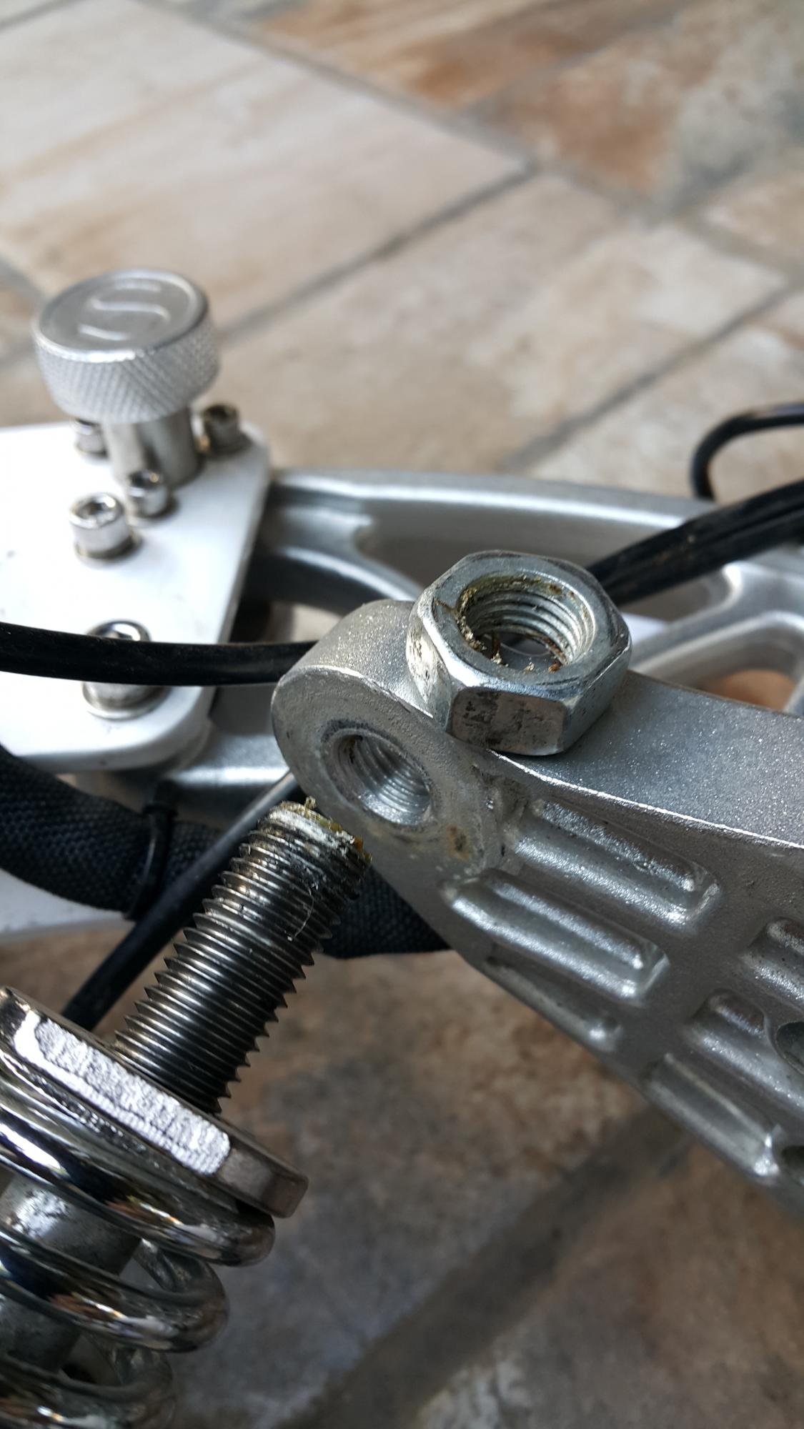

Разобрал контроллер, впаял провода на клемму Х и ГНД. Торможение двигателем появилось, но вот вопрос, куда девается эта энергия? БМС у меня с входом ЗУ и отдельно Выходом на разрядку (На входе ЗУ 15.7в). По идее не пускает в батку. Пока оставлять не стал - хз спалю еще чтонить. Шунт походу луженый.
Люфт в стойках увеличивается. вчера разобрал, покрутил - сама стойка мертвая, точнее ее рабочий ход только почти в сжатом состоянии, когда ставим пружину, то вытягиваем шток, а он уже и не сопротивляется)). Начались скрипы стуки и тп... Надо все усиливать, но как хз. Нашел тут такой аммортизатор sf12. Отрезать лишнее, приварить недостающее ))
Открутил 4 винта крепления траверсы к рулевой. открутил и.... хрен там, сидит как вкопанная, может приклеена еще?
Холла нет... и это печально...
Сдернуть крышку так у меня и не получилось, все болты открутил, сальник снял(убил оба) но так крышка и осталась сидеть на подшипнике, только проворачивалась.
https://yadi.sk/d/BZTcaj9WssUfV - добавил пару фоток
Это меня поразило))) что с чем стягивается не понятно)))

[user]quadlike[/user], Фотографии хороши, но я термен  располовинить диск тоже не понял, вы наверное имели ввиду разбортировать?
А что с родной вилкой произошло? И люфт в рулевой стойке увеличивается? Какой пробег у вас сейчас?

На одной из фоток видно колесо разобраное ( на первом плане камера). Там 5 винтов которые стягивают сам диск(две щеки)
Вилка брякает... пробег около 400км. Одно мое падение сильное и одно друга)) оба борта пропололи)
Попробую видео снять. Точно люфт есть в поворотном механизме. Точно сильный в стойках(если зажать передний тормоз и покачать самокат вперед назад, то чувствуется). Как с задними колодками начались проблемы и я начал много передом тормозить, так и вылез этот дребезг... Ии сама выдвижная труба трет внутри и нервирует)) не сказать что совсем плохо, но чувствую временами какой-то воблинг)))
Поправил альбом. Не все фотки прогрузились https://yadi.sk/d/BZTcaj9WssUfV

Цитироватьно чувствую временами какой-то воблинг)))
Это нормально для этого самоката Жигули мы себе купили к сожалению... С ним в слесаря механика превращаешься или он рассыпается очень быстро. Каким бы красивым Китайцы его не сделали болезнь одна у самоката  всё детали средне поршивости.
