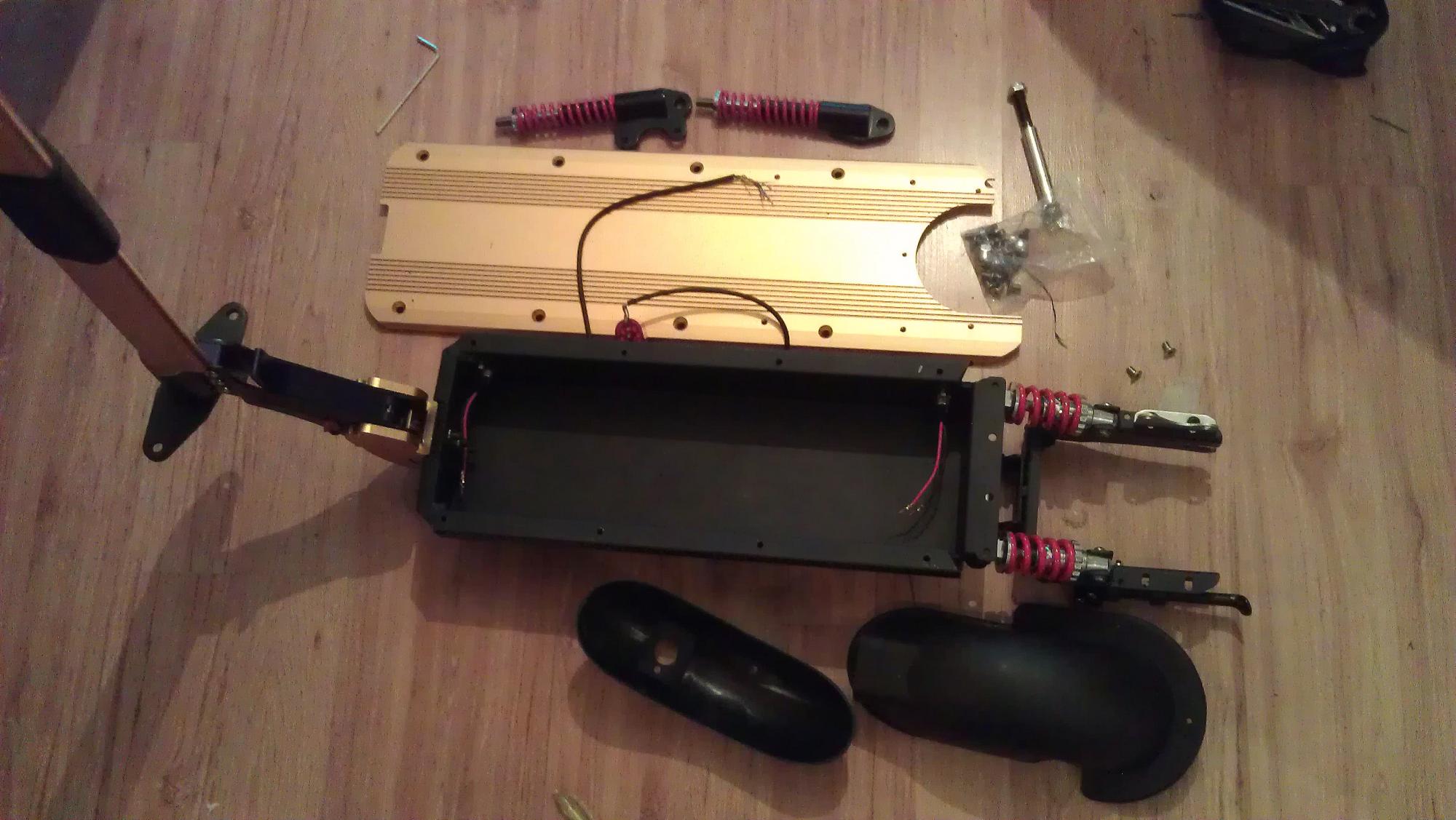

Всем доброго времени суток, рама о которой я выше писал приехала.
Напишу немного о первом впечетлении о ней.

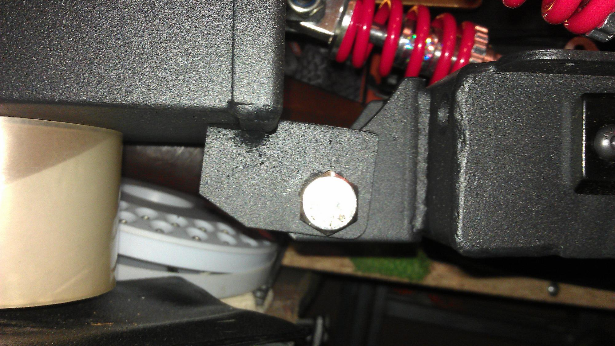

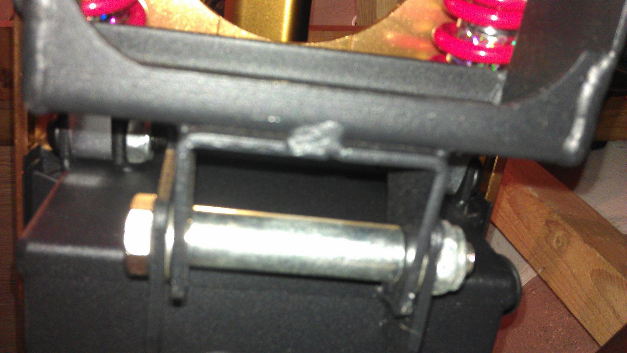

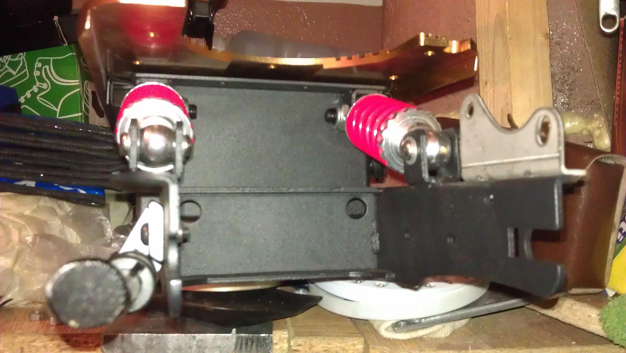

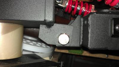

К рулевой вопросов нет, она на подшипниках. Механизм складывания патгироподобный, я таким пользовался, проблем не возникало, с этим время и нагрузки покажут. Механизм складывания полностью съемный. Батарейный отсек сделан из довольно тонкого и мягкого металла, что вызывает  опасения, придется усиливать место крепления складного механизма и место крепления задней подвески, кронштейны крепления оси задней подвески кажется ненадежно приварены, думаю могут отвалиться. Размер батарейного отсека 435*135*70,  размер дэки 500*190. Вцелом если немного усилить места крепления будет не плохо.
