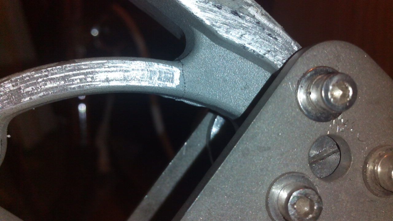

Давно я владельцев этого самоката не кошмарил, после замены не надежных запчастей на титан и многочисленных доработок которые усилили конструкцию. Трещина появилась там где я её не ждал.
И самое не приятное еще подшипник в заднем колесе начал не свойственные звуки создавать.
Если делать по нормальному то летний сезон закончен.  :-(

[user]gm1[/user], Привози заварим ))) до конца сезона хватит))
Да  не хило трещина в титане , а вилка предняя с амортизатором ? я увеличил клиренс и сзади и сделал вилку как на S3 но чуть по другому - тоже из титана электроколесо понял на вставки, с титаном напряг твоя доработка по складному механизму в остаётся  проэкте

[user]Серж[/user],  Это силумин родная деталь я её по причине сложности ещё не переделал, аргоновая сварка её не сварит там не подлезть к одной стороне.  Соседняя деталь титановая ей по барабану все неровности дорог,  в том году когда деталь была родная из плохого железа она проблемы доставляла несколько раз за сезон.
С батареей если только банки хорошие поставить. Другие варианты тяжелее получаются.
Есть вариант интересней другой мотор тогда требования к батареи не столь критичны будут, не забываем штатные моторы это хлам.
