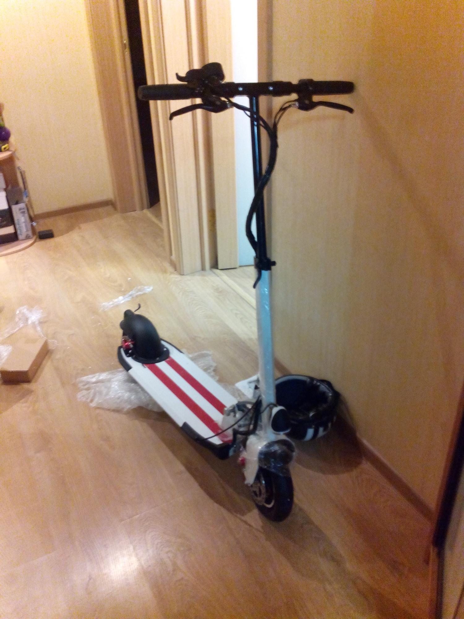

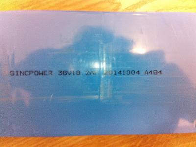

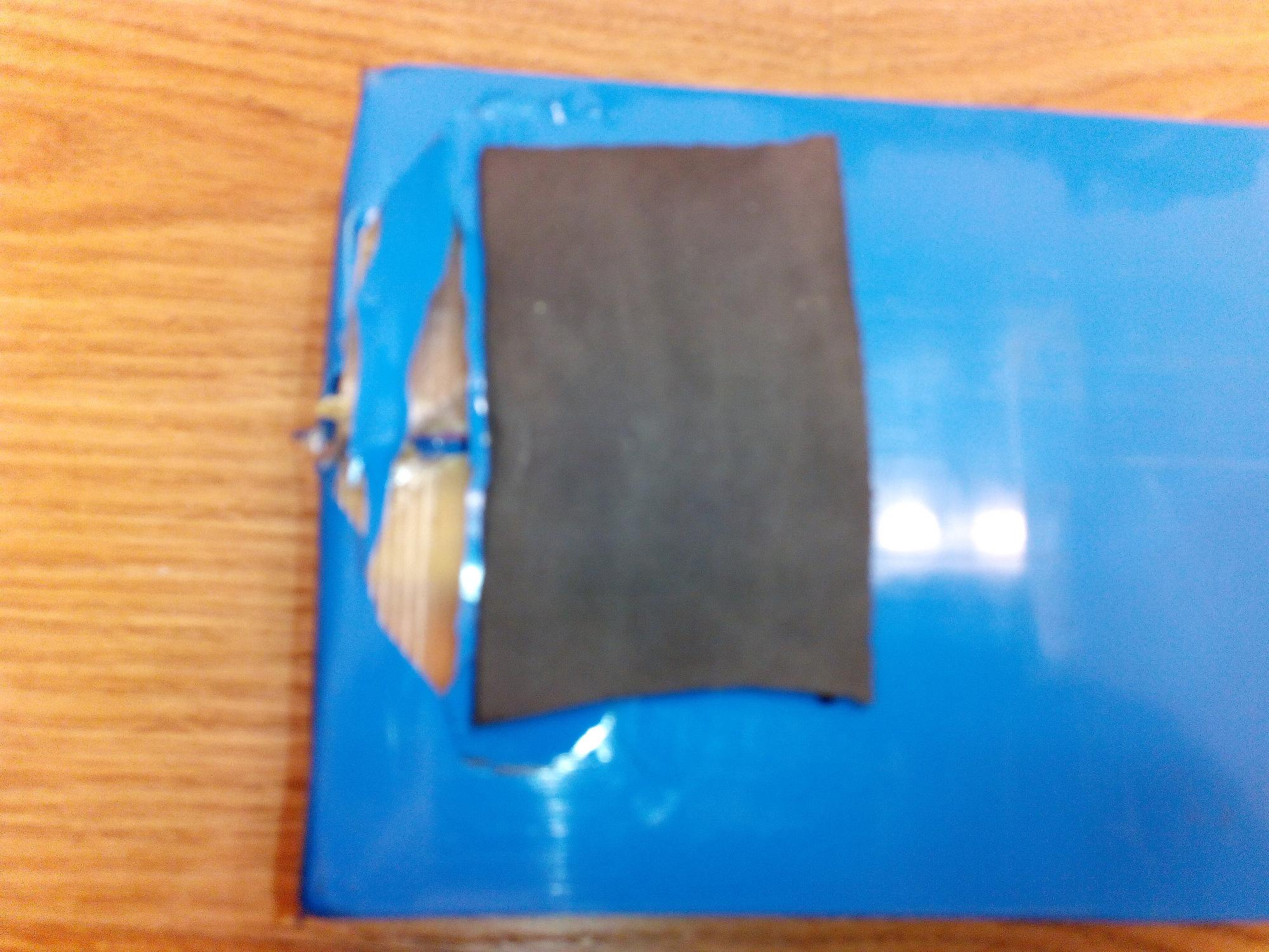

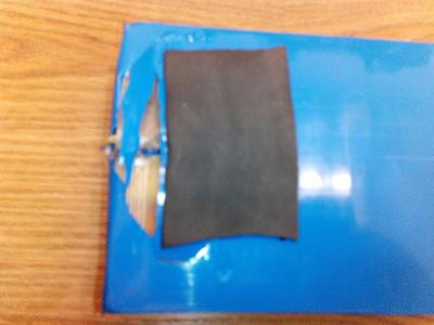

Народ сегодня получил долгожданный скутер Speedway. радость сменилась огорчением когда снял батарею чтоб посмотреть ёмкость на ней. увидел множественные царапины коцания.Скажите на фотографии там цифры похожие на дату, это дата производства?
Это не считая что разбита пластмассовая часть корпуса защищающая батарею от брызг. :~-(
Очень интересно мнение ваше.....
Speedway 1 350W 36v 18.2Ah  25km/h облегчил титаном.
chelo_vert
[user]gm1[/user], Огорчаться рано. Ранения аккумулятора вроде не глубокие, это просто термоусадка порвалась в несколькх местах.. не страшно, заклейте скотчем. Главное что-бы элементы внутри не были повреждены. Принухайтесь, химический запах не чувчтвуете?
Что-бы снять все сомнения нужно замерить ёмкость аккума.
Да цифры похоже на дату..  только не пойму 10 месяц 4 число или наоборот.
Большой зеленый самокат.

Samsonov
[user]gm1[/user], вы бы в теме по спидвею поделились как там все устроено, до вас до батареи никто еще не добирался!
Что касается даты, да, я думаю это дата сварки батареи, элементы должно быть старше, правда их тип из маркировки непонятен.

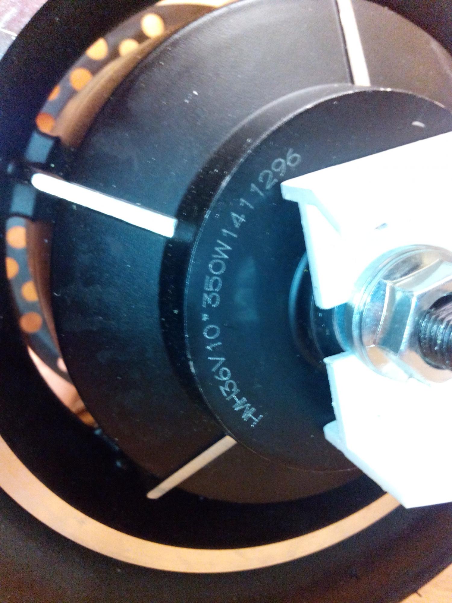

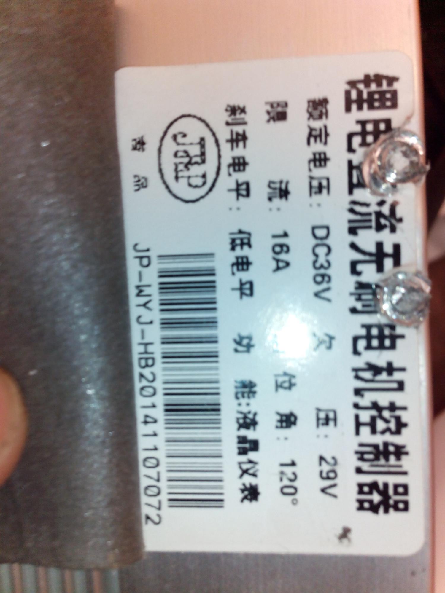

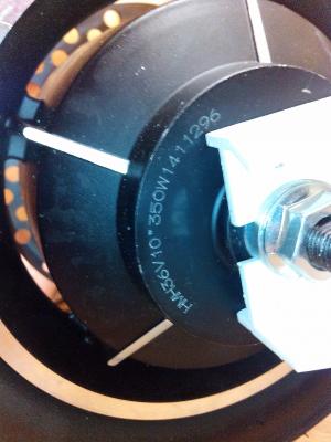

#120
Ещё фото с параметрами мотора и контроллера
Когда разобрал вытащил из алюминиевой консоли ещё несколько кусочков пластмассы защищающей батарею от брызг я так понимаю она крепится на два самореза с низу от заднего колеса. К сожалению все куски не нашел не склеить. Продавец молчит делает вид что фото не дошли...
Первый покупатель я у продавца по этой модели скутера, повёлся я на надпись 48V теперь, понял что 36V это максимум у этой модели...

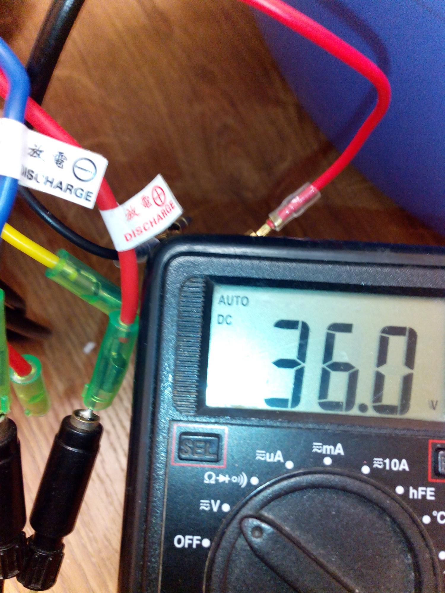

Электро
[user]gm1[/user], Да, на контроллере 36В. А замерить мультиметром батарею? Или посмотрите, какое напряжение на выходе зарядного, на нём обычно пишут Output. Должно быть 42V
gm1
#122
Конечно мерил.
Да на зарядке 42V написано.
Samsonov по устройств батареи разговаривал недавно с человеком на митинском радиорынке он в подвале занимается переустановкой банок в батареи ноутбуков и шуруповертов. Он сказал что батареи 18650 просто паралелются, ultrafire имеет низкий ток саморазряда.....
