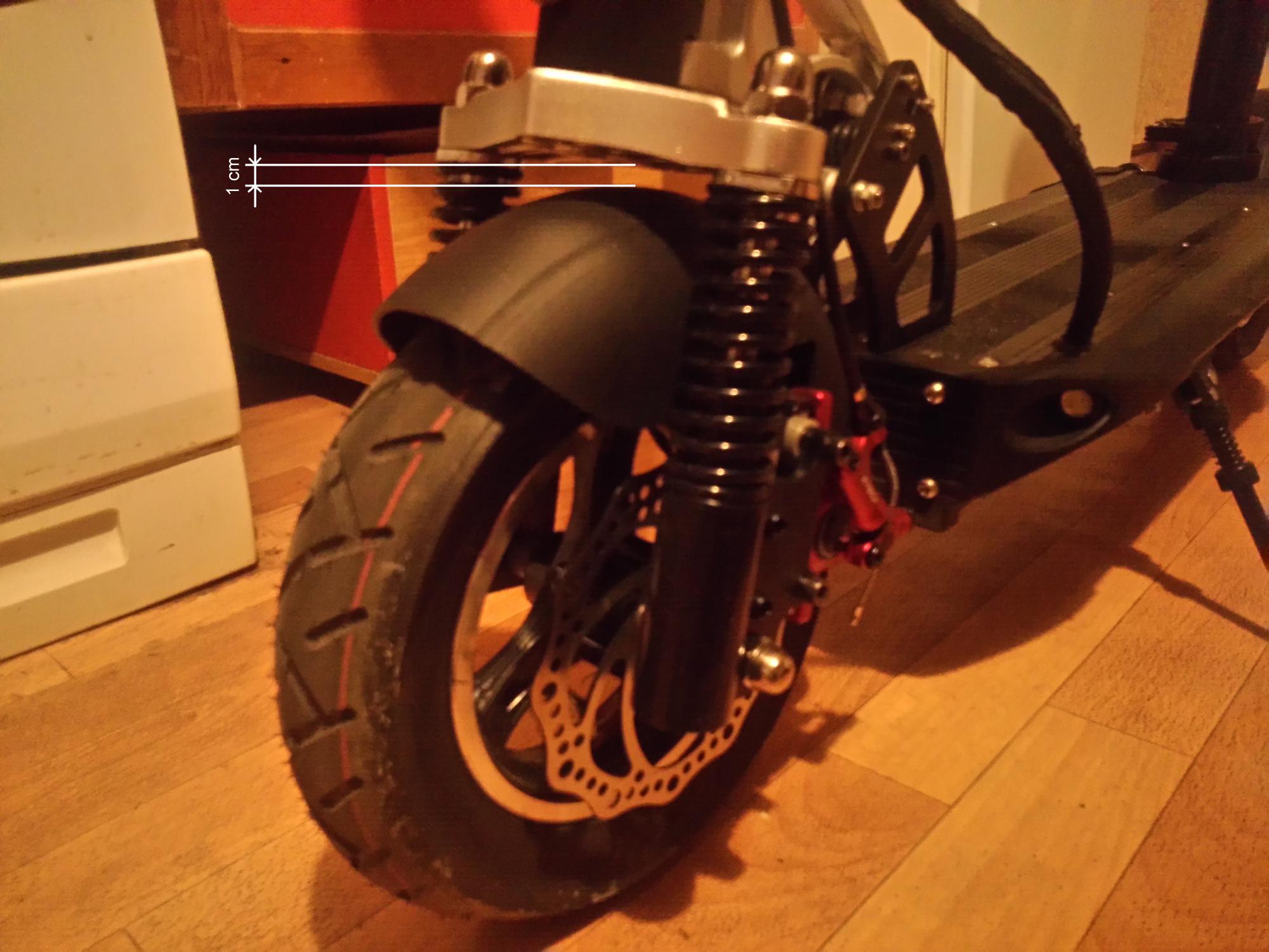

На малейшей кочке передние амортизаторы отстукивают, хотя по звуку скорее всего отстукивают не аморты а бьётся крыло о рулевую. Зазор между крылом и рулевой примерно 1 см. Не, ну один сантиметр хода для амортизаторов это не серьёзно.  Посему вопрос такой - лечится ли это и каким образом?

[user]Timi[/user], крыло снимите и прокатитесь, что бы понять оно или нет стучит. но скорее это на ходе отбоя направляющие штыри стучат. зайдите в тему халтна, там этот момент разобрали и пути устранения стука предложены и осуществленены.

А почему там 1 см? У вас калиперы красные. Видимо крыло приподняли от колеса? У меня от вилки до крыла 2 см минимум. Крыло от колеса 1 см. У вас по фото, крыло от колеса дальше.

[user]bambirtuya[/user], Да, со штырями это известная тема. Читал, что как правило причина в отсутствии масла, но в моем случае тут другая бадяга. Жека правильно заметил, что крыло приподнято на сантиметр относительно штатного расположения, потому что колесо иначе задевает за крыло. А задевает из-за того что колесо смещено в бок относительно оси самоката, то есть оно между вилкой как бы не по центру. Вся эта канитель чтобы можно было красный калипер поставить и ротор на наболдашнике. Короче я всю конструкцию разобрал, калипер пока снял, убрал лишние шайбы, которые крыло к верху поднимали. В результате добился сверху зазора где-то в 2,5 см. Но колесо отцентровать полностью не удалось, нужно две шайбы поставить, чтобы исправить. Танцы с бубном короче говоря.

Всё, с крылом разобрался, понизил на полтора сантиметра. Еду на тест-драйв.

Ну что ж, тест-драйв пройден и .... Проблема решена! :-O Как я и предполагал причиной стука было высоко поднятое крыло из-за красного калипера. Ямки-кочки проходит на ура. Один раз стукануло когда на скорости побольше преодолел небольшой поребрик (без заскока). Ещё бы сантиметрик, но опускать крыло уже некуда. И никакого шаха-мата. Так, легкое гарде. Интересно, возможно поставить какой-нибудь аналог этим амортам, но чтобы шток по-длиннее был? И кстати, когда на самокат смотришь в профиль, то у него дека не параллельна земле, а перед чуть в ниже.
