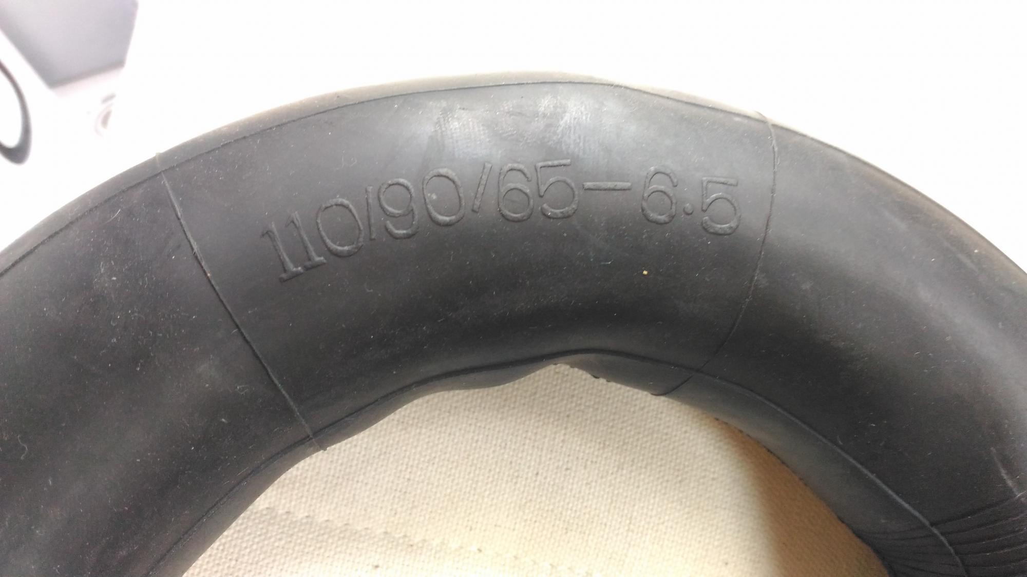

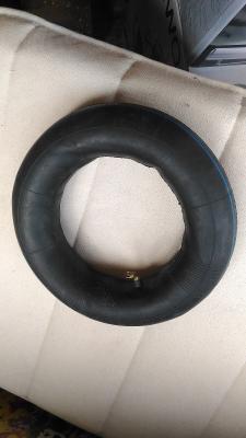

Вот нашел камеры из толстой резины, для электросамокатов, думаю это те о которых писал
gm1.
Там есть с посадочным размером 4 и 6,5 дюйма.
6,5 идеально подошла. Посмотрим как ходить будет.
gm1.

[user]jampa[/user], А они все с соском на бок? я тут купил насадки на ниппеля с индикацией давления на 2атм, сцуки чутка чепляют стойку и раму сзади, не делают с боковым ниппелем только не на бок на вдоль?
