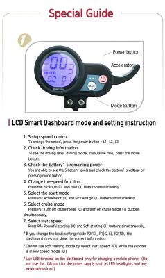

Вот инструкция к настройкам дисплея speedway 3.может кому пригодится ;-)

[user]Юрий999[/user], огромное спасибо!

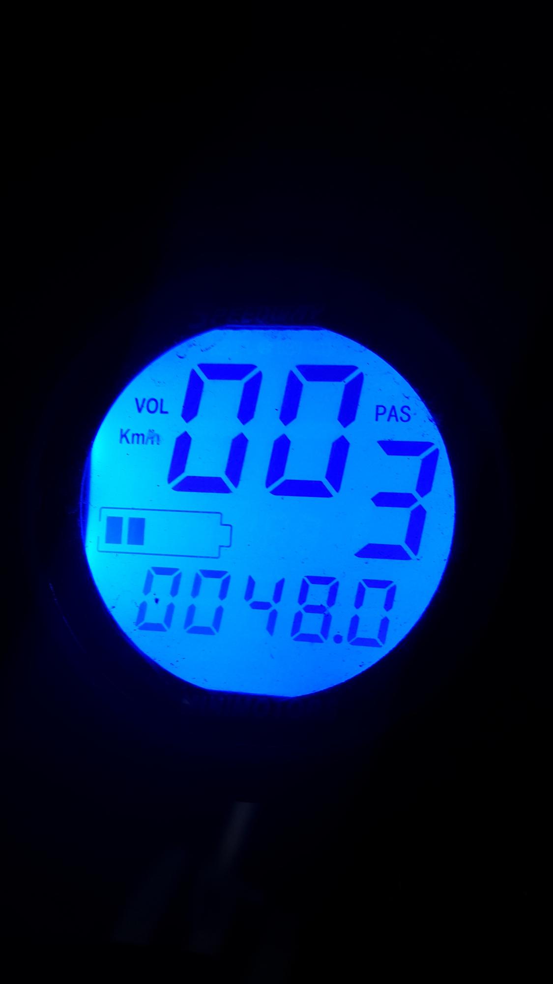

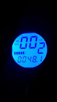

Осталось понять за что отвечает P3
Я у себя поставил 44.5в в P1. Разряженая батка на фото
а тут 42.5... до последнего будет полная
