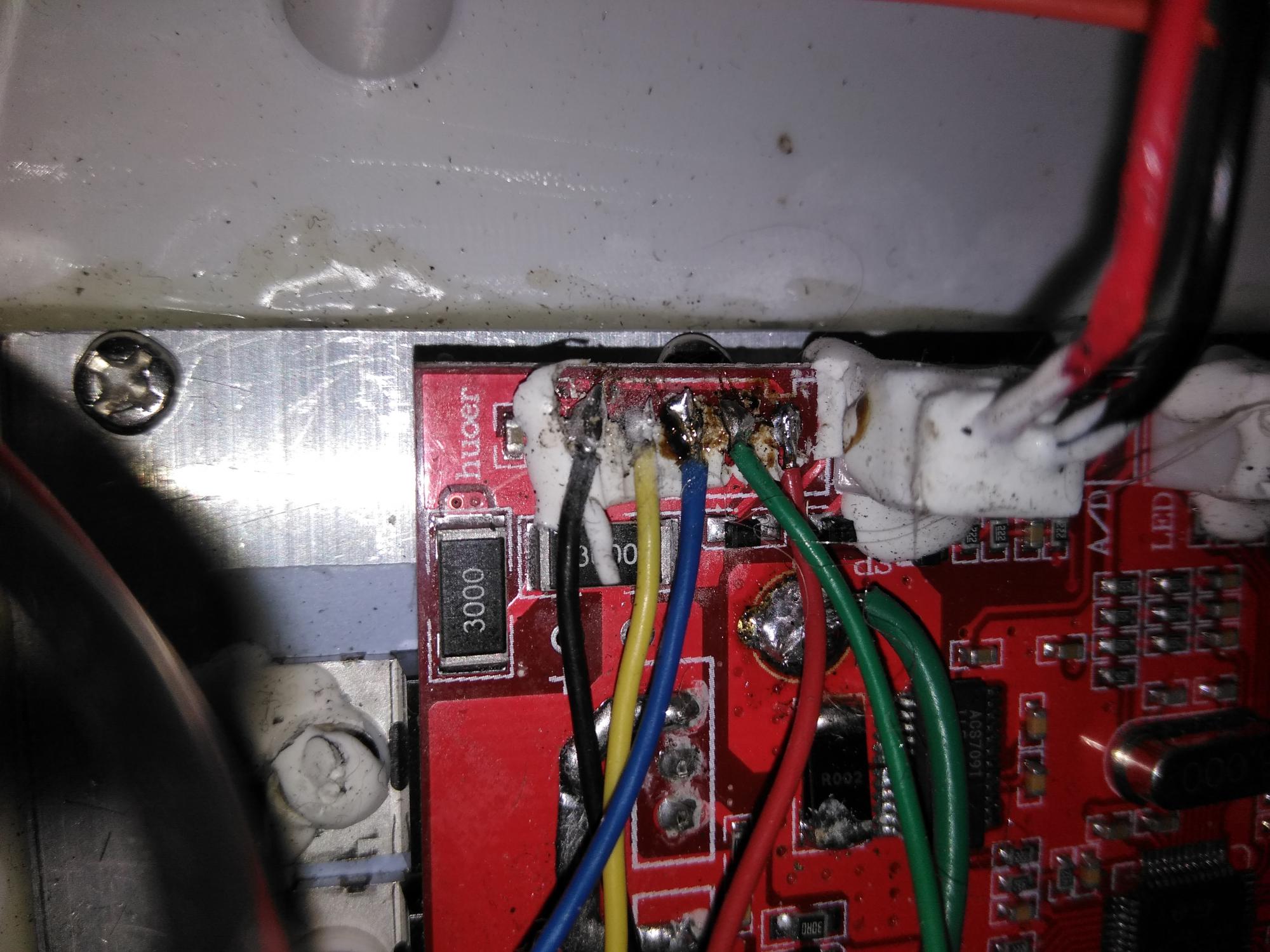

Снова при рассмотрении обнаружил, что красный провод плохо припаян (5 провод слева направо после зелёного)...шевелится, что это за провод?

EcoDrift
reader_name
[user]EcoDrift[/user], из-за него может колесо не работать?
за что он отвечает?

EcoDrift
[user]reader_name[/user], может. За работу логики мотора с контроллером. Но я не вчитывался, что у вас неисправно. И особо не люблю диагностику по интернету.
reader_name
[user]EcoDrift[/user], набрался храбрости...припаял, но нет не работает все равно...у меня колесо пикает как в аварийном режиме пик пик пик...колесо свободно крутиться не реагирует на наклоны
