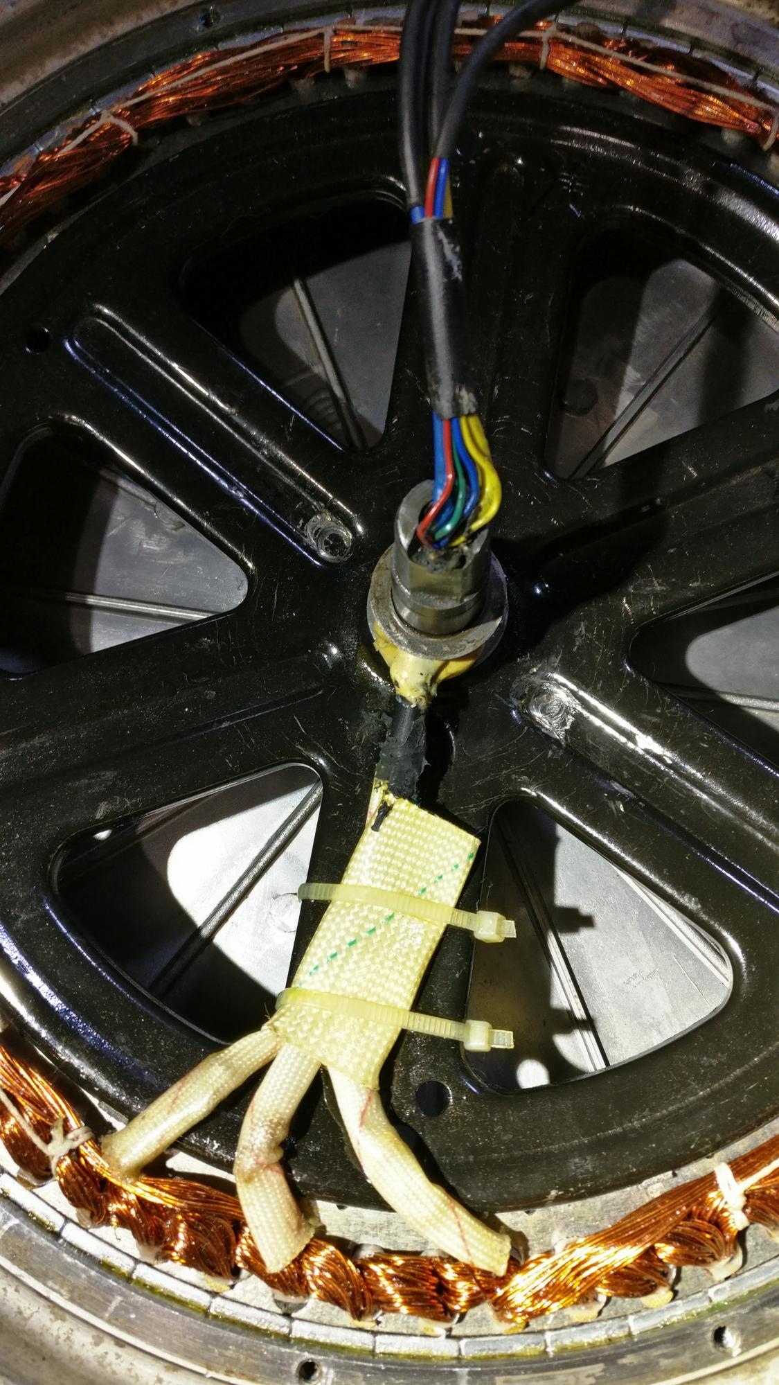

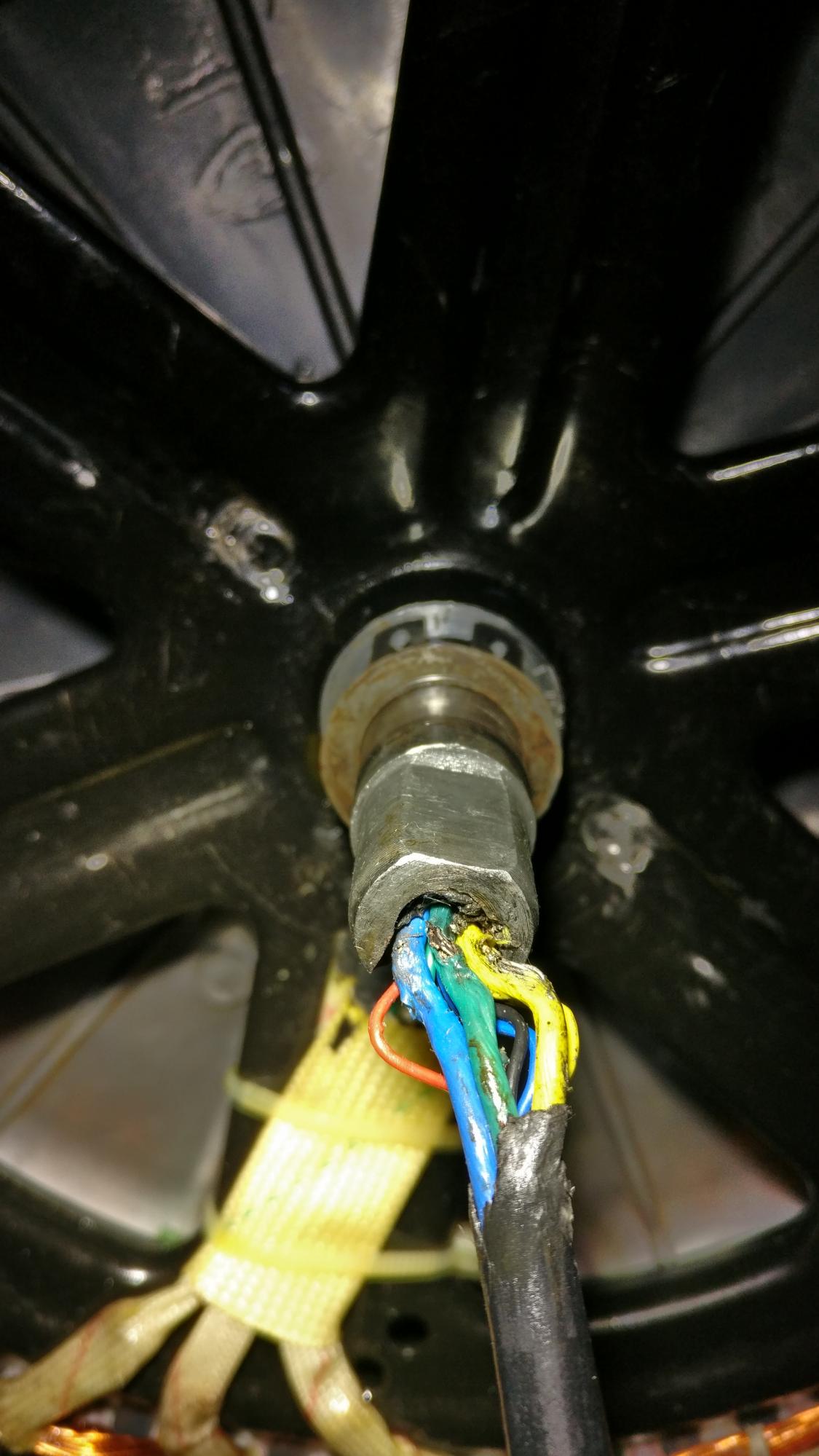

Как лучше поступить в этой ситуации? Полностью заменить или обрезать и нарастить? Какие марка, сечение, изоляция проводов? Колесо KS-16s.

Цитата: antonovna от 03 Авг. 2021 в 14:48Полностью заменить или обрезать и нарастить? Какие марка, сечение, изоляция проводов?
провернуло??(
максимальное сечение которое влезает в ось, можно не 3 а 6 или 9 проводов потоньше. изоляция в идеале тефлон(фторопласт). родные на глазок ~2.5mm2 вроде.
чтоб поменьше мороки - я бы заменил фазные провода от обмотки и на ~ 50..100мм после выхода из оси соединил с отавшимся родным куском с разьемом. скрутить и пропоять мин 10mm.  или, если жилы сильно не повреждены,   внутри мотора от обмоток удлинить коротенькими толстыми проводками а родные фазные вытянуть так чтоб перетертая изоляция была подальше от выхода из оси и замотать потертости лентой или надеть трубки.

если для себя - я бы поменял. и делал бы максимальную толщину что влезает в ось при минимальной длинне до контроллера

Цитата: Борян от 10 Авг. 2021 в 23:49если для себя - я бы поменял.
зависит от квалификации и инструмента под рукой, +1 хорошо пропаянное соединение на проводе имхо лучше чем перегретый искореженный разьем с плохо пропаяными проводами...

До колеса всё руки не доходили, времени нет. Щас глянул и не соображу, как провода вытащить. Пучок входит в ось под 90 градусов и он очень жесткий, как будто в пластиковой трубке. И внутри оси как бы пластиковая втулка. Как это всё расковырять и сдвинуть провода хоть в какую-нибудь сторону, не пойму.
AlexS4
герметик изнутри отковырять, wd40 брызнуть , чуть разогнуть чтоб не 90 а 130 и тянуть-толкать наружу.  если жилы не сильно повреждены - вытянуть на 30-50mm и остановиться, потертости отдуши пролудить с канифолью или rma  и замотать текстильной  лентой.

AlexS4
wd40 побольше тогда) и толкать сильнее. скорее всего на герметике прилипла у изгиба, расшевелить с wd. чуть внутрь, счистить герметик чтоб не клинил и наружу потом.

[user]antonovna[/user], если совсем никак не идёт, то ещё высверлить можно...
