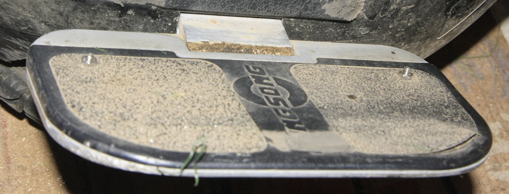

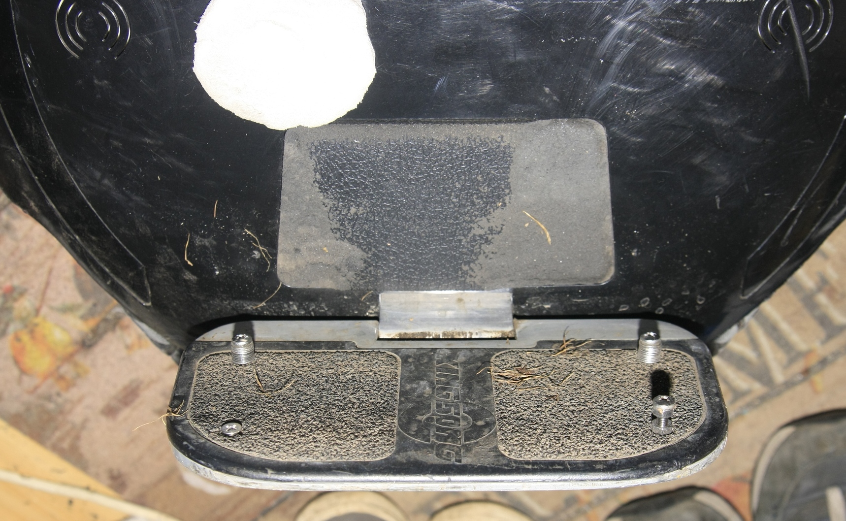

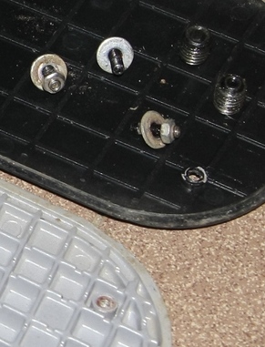

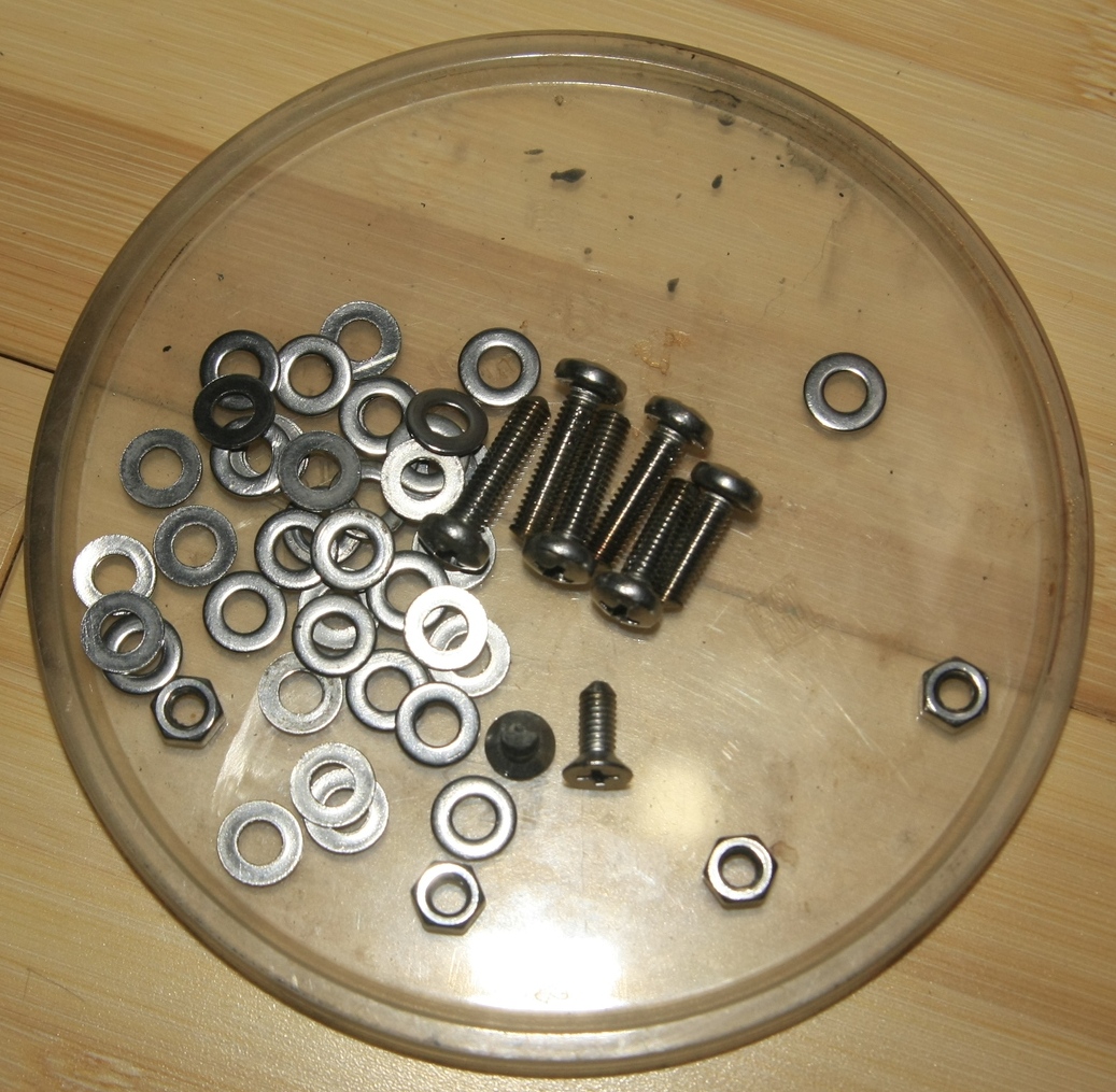

у новобранцев  на скользких ал педальках образца 2015года)) возникли вопросы про шипы, кидаю свой пятак:
1 использовать по возможности надо нержавейку, иначе понятно думаю))
классика:  шпилька с гайкой и опционально шайбой, позволяет регулировать высоту,
в идеале на торце шпильки внутр или внеш шестигранник но можно и просто плоскогубцами придержать при затягивании гайки.
вот минимальное кво шипов для упражнений на 1 ноге:
еще лучше 3 шипа (два спереди), это уже небольшие лесенки позволяет сьезжать.
для очень мягких подошв лучше шипы потолще и покруглее
кстати белая хрень это кусочек изолона на 2сторонней ленте чтоб косточку не натирало
прямо что валялось болгаркой заточил
это еще более радикальный вариант но увлекаться ненадо, начинат чувствоваться через подошву и за высокий может зацепиться ктонить с маленькими ботинками, недайбог если жена  :facepalm:  ;-)

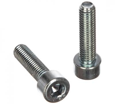

и наконец DIN912 M4 можно просто закрутить,
их головки неплохо держат мягкую подошву
и выглядят эстетично

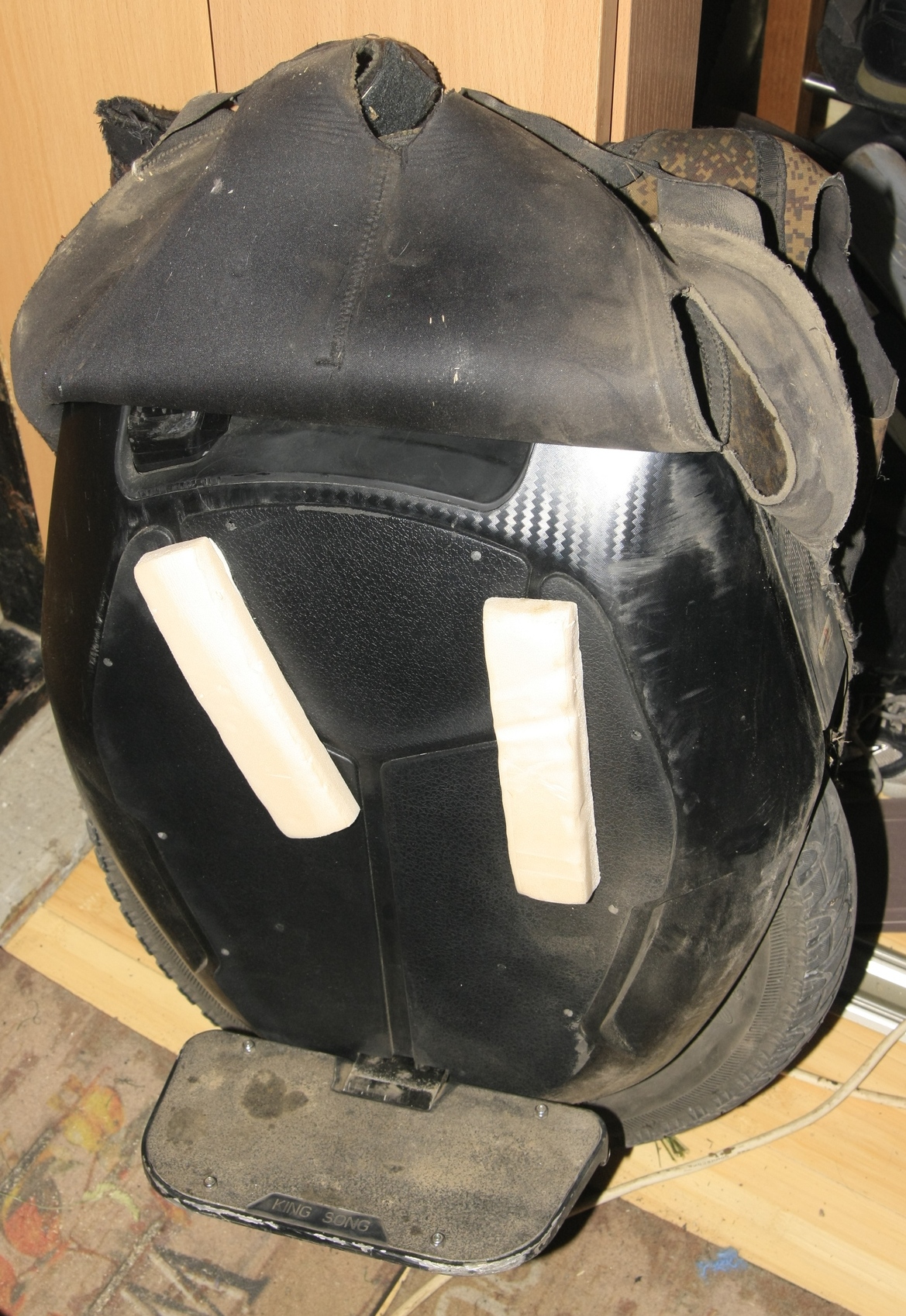

AlexS4
для тех у кого мягкий чехол из неопрена, упоры колхозятся за 5 мин из листового пенополистеролла и толстой двусторонней липкой ленты.
из листа 20mm вырезаем 4 прямоугольника ~130x40mm
и клеим как у меня или под свои ноги))  у меня со 2го раза нашлось идеальное положение.
острый край, который к ноге можно замять заранее или он примнется сам после первого хорошего заезда ;)  соответственно незамятые надо ставить чуть плотнее.
вероятно эстетов будет раздражать что чехол стал чуть менее идеально сидеть... но этот способ не для них   :-D
функционально работают отлично  B-)

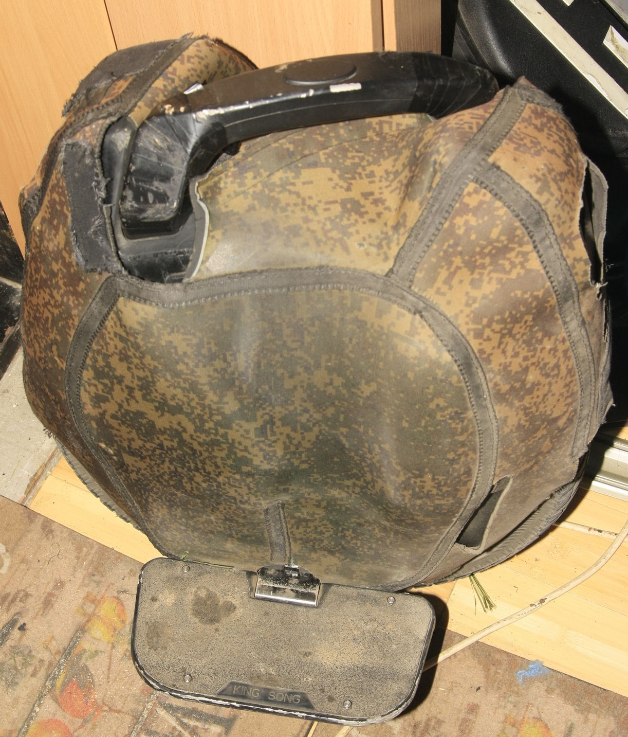

Подскажите что может быть, колесо кингсонг 16х оставил на быстрой зарядке в 4а, когда вернулся на зарядке горела зеленая лампочка, при этом колесо было заряжено только до 80%, при отключении и подключении зарядника, колесо включалось и сразу отключалось. Пробовал подключать штатную зарядку, вроде бы колесо заряжалось все в порядке, но через несколько минут также отключался контроллер, потом при переподключении зарядника вообще не реагировало, вентиляторы не включались, через некоторое время при переподключении пошла зарядка и вырубилась через несколько секунт. С тех пор колесо больше не реагирует на зарядку. При этом при подключении зарядника на контроллере загораются диоды и сразу гаснут. Само колесо в рабочем состоянии.
Борян
99% что Отвал ячеек в аккумуляторе
