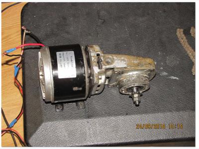

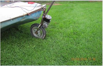

Помогите советом.
Двигатель 250 Вт 24 вольта, аккумы кислотники от детского эл.самоката по 12 в и 6 а/ч.
Всё это установлено на лодку и ей нужно проехать туда и обратно 600-700 метров, обратно подъём в 2-е горки, вес лодки 100 кг.
К эл.двигателю приделал редуктор от болгарки, скорость 5 км/час.
Аккумуляторы старые и умирают на обратном пути за 50 метров от дома, хотя заряжаю перед каждым выездом на рыбалку.
Возраст преклонный - тяжело тащить лодку.
Кислотники весят 9 кг.
Можно ли купить на Али уже готовый Литиевый на 24 в. и 12 а/ч или лучше закупить цилиндров и спаять самому ???
Пока читал тему - совсем сломал голову, что выбрать.
Что посоветуете ???

Очень интересное решение  :wow:
24В литий ионные батареи не очень популярны. А купить кошака в мешке на Али проще простого.
700 метров 5км/ч - около 10 мин (6С) Если другого электротранспорта нет, то я бы оставил свинец. Взял бы у водил парочку б/у аккумуляторов. Вам же вес аккумуляторов  не важен? Или для зарядки их снимаете?

Вес в лодке важен, так как влияет на её скорость и т.д.
Новые тяговые, пара штук 8.000 руб стоят.
Литий получается дешевле и легче в 5 раз
Любой инструмент умею держать в руках.
Только вот не знаю какого размера лучше закупить, мелких побольше или больших поменьше ???
