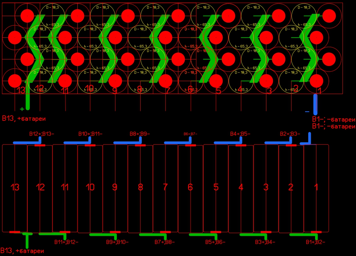

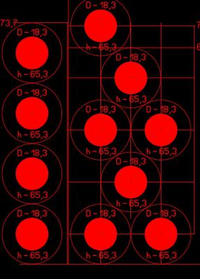

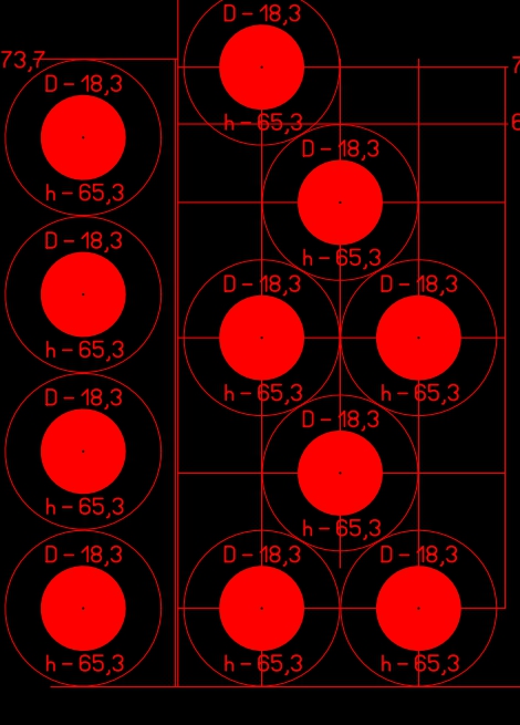

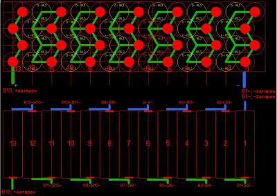

Ух как только люди не измываются над этими акк. сборками. Давайте ещё раз разберёмся в способах установки аккумуляторов. А их собственно только два (основных есть ещё один где банки собираются в параллель по две-три штуки , а затем соединяются последовательно до достижения нужного напряжения. Этот метод используется при малых объёмах корпуса таких как "бутылка"), это или под прямым углом относительно друг друга или под каким-то наиболее удобным углом при котором их поместится в тот же корпус процентов на 10 больше.
Добавлено 23 Мар 2019 в 12:41
nefedot
Сам я тоже не смог остаться в стороне от этого душезахватывающего процесса который после одного из опытов над банками при попытке сварки трансформаторной сваркой закончилась большим бабахом, но хорошо хоть бес пожара. Потом собрал конденсаторную сварку по схеме из радиокота на сименсовском индикаторе. А когда сам стал собирать, то собрал пайкой и считаю, что так и проще и в случае надобности перебрать акк. это можно сделать быстро и вообще без каких-либо проблем. Можно вообще разобрать акк. и при последующей сборке использовать те же проводки и кусочки медной ленты. Главным фактором для сборки пайкой является то, что сопротивление никелевой ленты кажется в 17 раз выше чем у медной ленты такого же размера да и саму эту медную ленту паять к аккам не нужно то есть не нужно бояться нагрева акков (сильный нагрев минусового вывода может быть и опасен), а к самим банкам будет припаиваться коротенький проводок диаметром 0,35-0,45 мм. и его припаять даже имея очень не параллельные руки не составит труда.

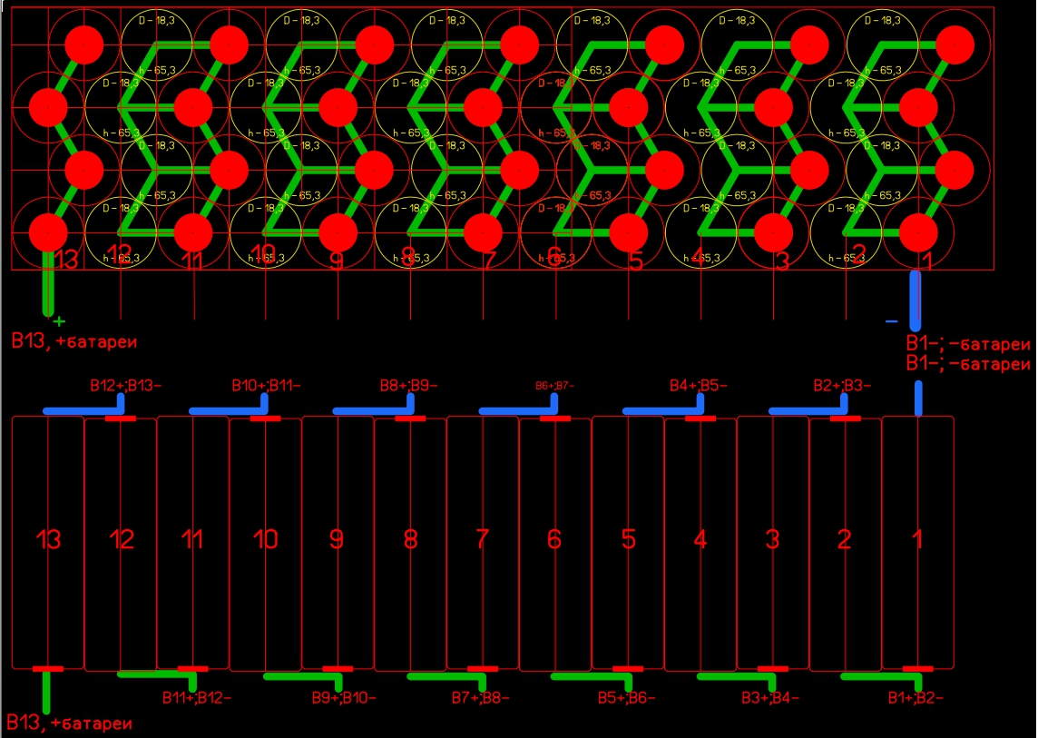

Ниже типовая схема сборки:
nefedot
Далее за основу взята та же схема сборки, но пайкой. Помня, что сопротивление медной фольги значительно меньше сопротивления никелевой ленты. Для сборки нужно взять изоляционные пластиковые кольца которые обычно наклеивают на плюсовой конец акка, но наклеить придется и на минусовой конец.к этим колечкам, а они будут примыкать друг к другу почти без зазоров и будет наклеены универсальным клеем медные шины коих я наразмечал и нарезал сразу на все батареи, их я собрал 2 по схеме 13s4p у каждой батареи своя БМС-ка с подключением нагрузки отдельным проводом и эти две батареи были с трудом и с какой-то м... впихнуты в корпус купленный на али. Батареи подключены параллельно, нагрузка подключается маленьким тумблером. Ёмкость одной батареи  10,82 А/час, второй 10,88 А/час собраны на народных дешманах с заявленной емкостью 2600мАч.
nefedot
#435

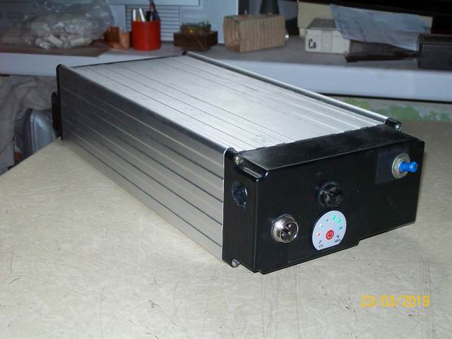

Фотографии в процессе сборки не делал о чём жалею. Но сам я собирать сваркой не собираюсь и впредь хоть и жаль средств потраченных на покупку 52 метров никелевой ленты толщиной 0,15 и 0,2 мм и сборку 2 типов сварочных устройств, а больше жалко потраченного времени, но в плюсе приобретенный опыт.
P.S. Если кто-то думает, что купить медную фольгу или медную ленту толщиной 0,1 мм будет трудно, то это только в первый раз. Найти её не труднее, чем найти действительно качественную никелевую ленту, а не с го-ным покрытием которая и вариться не хочет. а если и варится. то с дырами.А это будет медь толщиной всего 0.1 мм, а ширины 5-6 мм хватит во всех случаях. Вес вместе с корпусом 6 кг 937 гр
nefedot
#436
Внутренние размеры корпуса 295x145x68. В первый раз попытался собирать акк как можно аккуратней с использованием стапеля расположение банок в акке вертикально, но при заявленной высоте банки 65 мм на самом деле 65,5 (те что у меня) собрать с одной прокладкой 0,7 мм (расколотый лист 1,5 мм) сверху и одной снизу 0,7 мм у меня не получилось, ну чуть-чуть не влезало. Разобрал и собрал как по схеме выше.

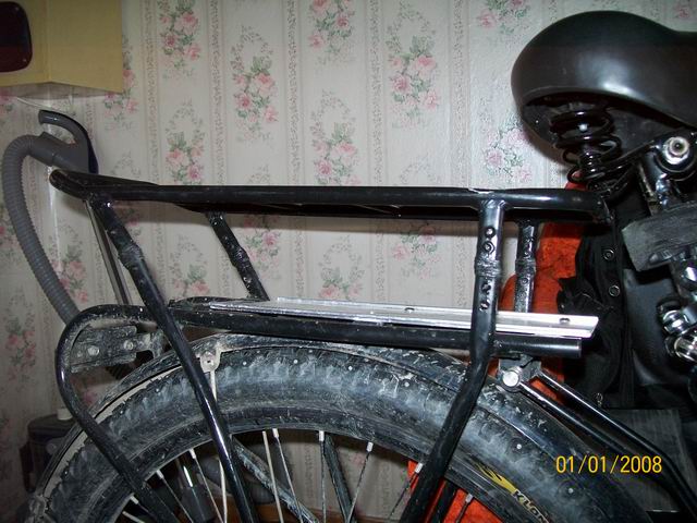

Этот корпус для акка как бы комплектен с багажником, о чём упоминается на сайтах этих х-х продавцов, но из-за того , что поперечные перекладины в моём случае были приварены на миллиметр- полтора выше боковых мой корпус влезать в багажник на захотел и пришлось резать и удлинять вертикальные стойки между верхней и нижней частями.
Если кто-то будет собирать в таком же корпусе и багажнике, то нужно взять подтверждения продавцов на то и другое и если в последствии они (эти части) не сойдутся стребовать с продавцов хоть шерсти клок. Акк батарею можно собрать и с одной БМС по мощней, а можно и с двумя ампер на 18-16 с батареями в параллель. А в остальном думать вам, но при сборке пайкой абсолютная повторяемость.
