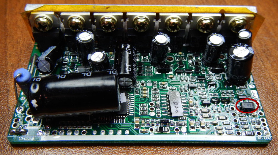

Да, кстати, ведь там 4.77V оказалось, а в контроллере есть еще несколько "неудобных"(нога LM-ки, ноги контроллера и т.д.) площадок с напряжением именно +5V.
Я бы расследовал чего там вдруг на площадке с маркировкой 5В по факту 4.77В. Неплохо бы наверное поправить, странно это.
Мож падение где, контакт плохой или китайское оригинальное решение о способе получения пяти вольт  :-D

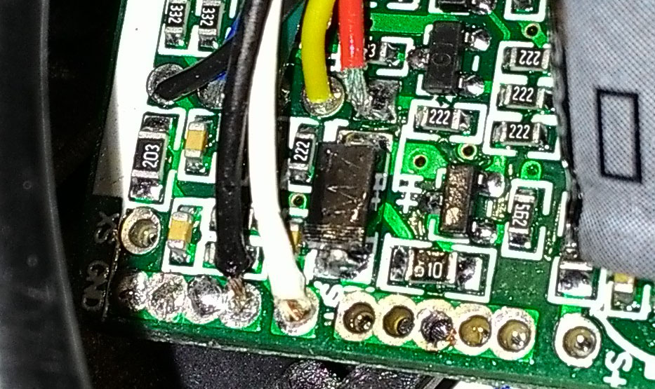

При подключенных датчиках холла напряжение на +5V площадке контроллера 4.33V, а при свободной площадке без нагрузки 4.77V.
Задача оказалась сложнее, нужно найти не просто +5V на плате контроллера, а чтобы не проседала ниже +5V.
Начинаю догадываться зачем китайцы засунули DC в платку экранчика. Она выдавала где-то 6V и проседало после всех потребителей на холлах до 5.02V.
Если ставить DC и выкрутить на 6V, запитать ей холлы, то получаем снова небезопасный девайс да еще и без спидометра))). Небезопасный из-за китайских DC, которые при смерти спалят холлы, а еще они сами меняют выходное напряжение со временем. Еще и под 10s АКБ самая маленькая DC 48х29х13 мм не влезет около контроллера и в приборку тоже.

Да не, нифига. Я разобрался, прозвонил.

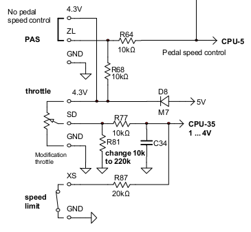

Эта площадка не подключена напрямую к выводу 78L05, а подключена через вот этот диод:
Так что, то что на площадке написано +5В это деза, там как и на всех других контроллерах питание
холлов осуществляется через диод. питание холлов мотора тоже через диод, только другой.

Правильно ли я понял, что можно выпаять этот диод и заменить припоем, т.к. он используется лишь для этой неиспользуемой +5V площадки? И площадка станет +5V?
Или диод всегда нужен перед холлом?
gde700
[user]tpc[/user], ну собственно и на той схеме было подключено через диод... Как вариант - заменить на диод шотки.

А зачем холлы подключают через диод?
Получается зря мы китайцев ругали за вторую DC в плате дисплея и у них не было выбора, т.е. вывести +5 с учетом просадки к холлам 7-м проводом они не могли.
gde700
Что-бы не получить на контроллер по ошибке на выход питания холлов полное напряжение батарейки.
Как я понял, да. Там диод этот вроде подключен только к этой площадке, а сама площадка больше никуда не подключена.
Но, разглядеть как следует можно будет только отпаяв диод.
Не, диод на питании холла по даташиту не преполагается:
Видимо диод там из соображений корректировки напряжения на выходе, а так как мы знаем, что исходно
диод питался от 5.0В, то идея заменить диод на перемычку мне кажется уместной.
Гм... А как оно туда попадёт ?
Ну можно ещё понять если холл завязать узлом, то +5В коротнут на землю, но чтоб Vбат...
Vбат там стоит за 78L05, за LM317 и ещё за резистором токоограничивающим. Как оно до датчиков то
добраться может ?

[user]tpc[/user], холлы стоят не только в ручках, а и в колесе... Замыкание фазного провода на питание холлов - и контроллер в помойку.

А, в этом плане... Дык там другой такой же диод на это дело стоит, питающий площадку H+.

[user]tpc[/user], вы правы, до диода ровно 5.03V, но не факт, что если запитаюсь оттуда, то будет 5V на входе холлов, ведь просадка с ними 0,44V.
Добавлено 13 Мар 2015 в 22:40:51
Ничего себе разница! Газует намного мощнее от 5 вольт! Уже стало веселее на душе, завтра GPS скорость снова измерю.
[user]tpc[/user], и снова вам огромное спасибо.

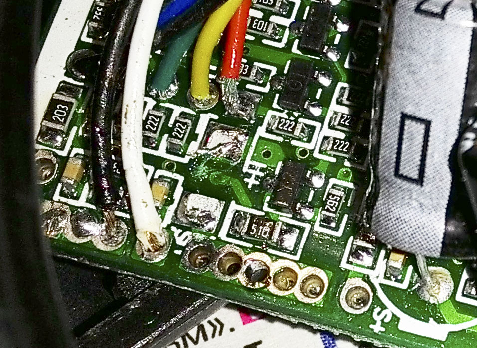

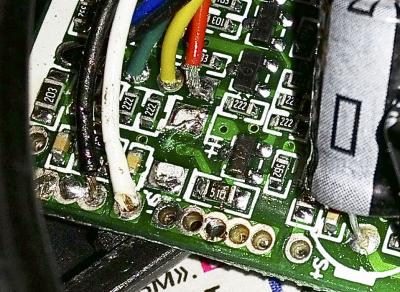

#1111
До (есть диод):
После(нет диода):
Без диода можно сказать, что его выходом больше ничто не запитывалось? Прозвонил левее плоащадку выхода бывшего диода и что-то вроде кондера(желтый) для поверхностного монтажа и он питался с выхода диода ((
По схеме там за диодом (D8), только притягивающий резистор R68 10кОм для PAS. Ну, по-хорошему притягивать то надо было
именно к +5В, а не после диода. Такчто даже правильнее стало, на мой взгляд. А если это был керамический конденстаор, то
тем паче ничего страшного не будет.

Цитата: tpc от 14 Март 2015 в 00:41
Скорее всего это был стабилизирующий конденсатор на землю, а даже если нет, то в любом случае думаю ничего плохого не станет, если он будет подключен напрямую к +5В без диода.
Я уже вернул его. Теперь ищу где бы взять 5 вольт. Везде не подлезть, площадки миниатюрные и так и кажется, что коротнет с соседней площадкой.

Просто вы ответили после того как я уже его припаял обратно ;-)
В общем припаял с 6-й попытки ко входу диода, там где 5.03V. Припаял намертво четко без намека на будущее КЗ с "соседями". Пришлось перепаять соседние провода тоже, т.к. китаец их припаял криво, торчащими оголенной частью в сторону соседних выводов.
Если завтра(сегодня) получу скорость по GPS на 3 км/ч выше вчерашней, то можно закрепить проделанное, как инструкцию для всех у кого погорел дисплей, а чинить/менять не хочется или "не можется".
