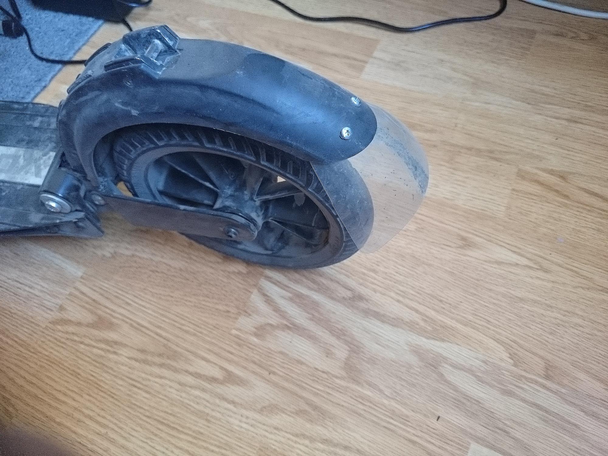

Цитата: Scooters2 от 14 Март 2015 в 23:27
Очередной апгрейд апгрейда, который не прошел полевых испытаний в наших суровых условиях. Ранее я предлагал ставить на уголках брызговик из 2 мм резины, крепя уголки к оси прижимной полиуретановой втулки для выноса. Так делать нельзя, т.к. ось была упором благодаря правильной её длине и при закручивании в неё винт упирался шляпкой в торец. Из-за уголков сжатию подверглись две части выноса, а это неправильно. Брызговик такой крышку в самом уязвимом месте все равно не закрывал.
Короче, брызговик из более тонкой (1 мм) резины крепить нужно прямо на крыло, примерно как и в случае с задним крылом. Эффективность возрастает в разы, к отсеку подбираться удобнее и не страдает вынос от деки. Фотки делать лень, надеюсь меня есть понятно ;-)

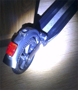

Там точно как и у вас, только на переднем крыле и 1 мм резина ТМКЩ-С до земли почти. На заднем - китайская 2 мм резина, чтобы форму держала, при этом деформировалась, но когда сдаю назад или в метро не поцарапать людей. На штатной АКБ мне хватало такого:
Задний брызговик был вынужден увеличить из-за увеличения скорости сначала до 32 км/ч, затем до 36 км/ч.

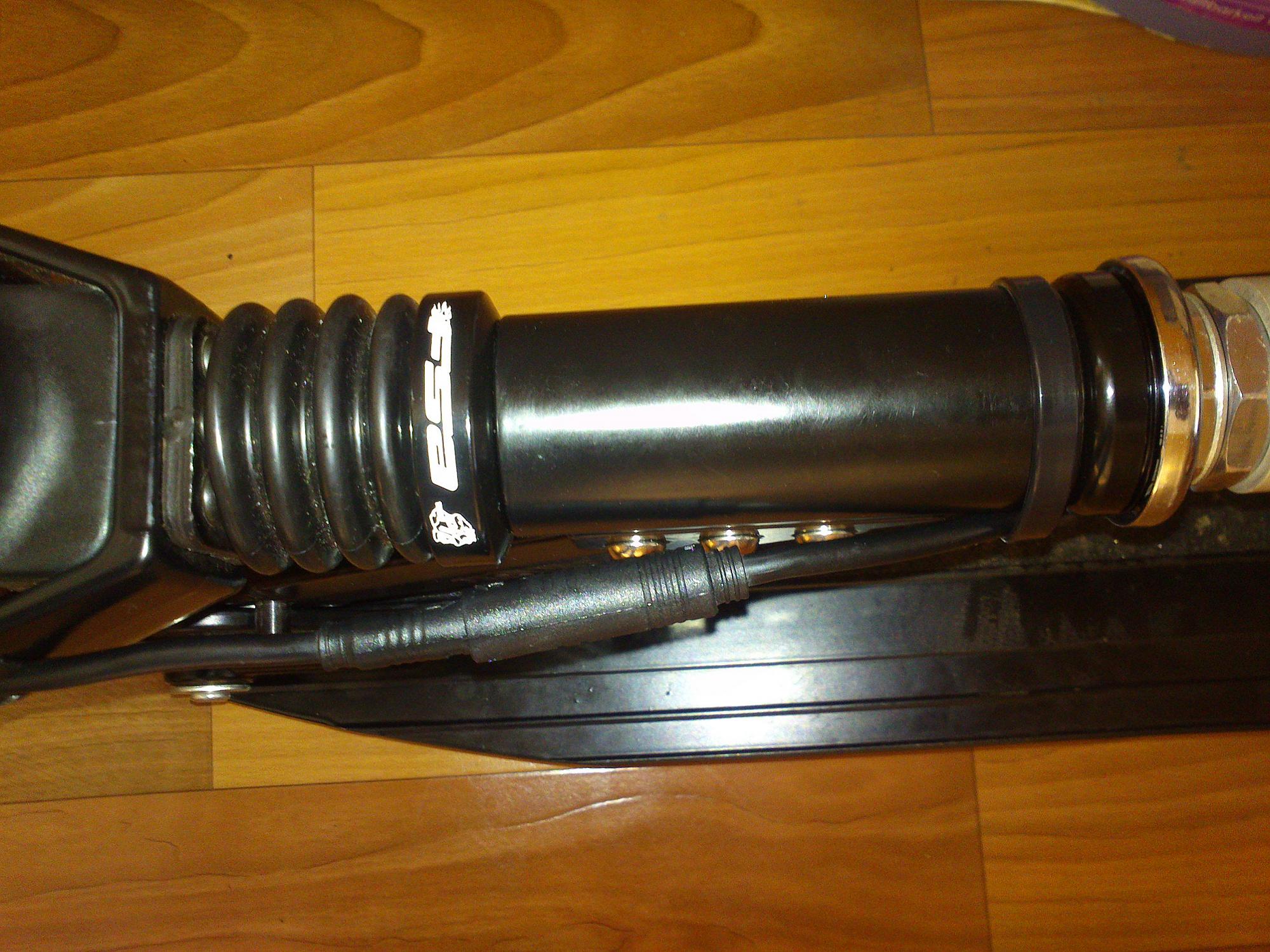

Проведены следующие работы:
1. Установлены три пары нержавеющих втулок в задний маятник.
2. Поставлена новая рулевая система FSA Pig HD.
3. Все резьбовые соединения посажены на Loctyte 248.
4. Ампутирован задний тормоз.
5. Все контакты пролиты силиконом.
Что еще необходимо сделать, для безотказной и долгой работы аппарата?
Новая рулевая FSA Pig DH Pro не решит проблему износа пластиковой 8-мигранной вставки. Я на заводской рулевой до сих пор езжу и ни разу не подтягивал/не разболталась. Хотя на форуме на это часто жаловались.

ХРЯКА поставитл из за того, что с  завода рулевая была немного перетянута - чувствовалась фиксация в центральном положении. Так что решил... раз и на всегда. Остальное делал по рекомендациям Форума. Может, что ещё важное упустил по доводке до ума?
