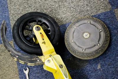

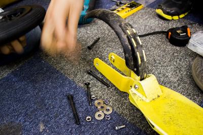

Нашел фотки самоката с высокопрочным черным болтом для оси заднего колеса.
Для больших нагрузок. Правда на фото M7 под микро флекс колесо и самокат S1, но болт высокопрочный. Гайка самофиксирующаяся.

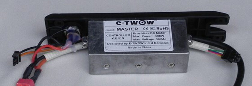

Производитель на контроллере от 8.5AH/24V версии самоката S2 указывает макс. напряжение 30V и макс. мощность 500W:

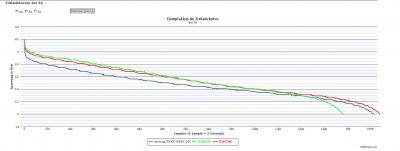

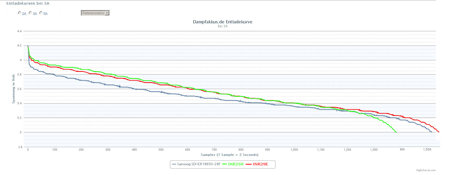

Я решил поставить новый эксперимент и сейчас ставлю новую АКБ, на этот раз уменьшил до 9s4p сборку, но выбрал лучшие элементы по емкости и наименьшей просадке напряжения под нагрузкой при токе 12А/4p=3A. С ними просадка U будет, как у li-po АКБ при наших токах.
Объединил графики, исправив шкалу времени и раскрасил:

Любопытно. Ожидаю прирост скорости вашего самоката на 3 км/ч с 27 до 30 км/ч. Макс. токи для лииона в 3C и 10C более чем достаточны, с учетом, что самокат больше 12А АКБ не нагрузит.
У меня просадка на дешевых лиионках почти 4V была на всю АКБ, на новой должна быть в районе 1V просадка. Т.е. ранее терял в скорости 3-4 км/ч, а буду терять 1 км/ч.
Ожидаемая скорость на новых элементах - 35 км/ч. Вычитаем 3 км/ч на пневматическое колесо и получаем примерно 30-32 км/ч самокат с комфортной ездой.

Сообщения [user]tpc[/user] про подключение и испытания контроллера с елайфбайк считаю достойными внимания. Если контроллер заработает, включая плавное рекуперативное торможение, если его можно будет подстраивать под разные напряжения АКБ, то контроллер будет дешевой альтернативой штатному, по цене в 6 раз дешевле.
В то, что сразу заработает плавное рекуперативное торможение я не верю. Хотя кто знает.
Схема одинаковая, вопрос в том, сделали ли они кастомную прошивку или эта фича всегда была в таких контроллерах
и просто её нужно активировать. В первом случае сложнее, но тоже не всё потеряно. Можно попытаться почитать прошивки
с разных вариантов контроллера. Возможно попадётся где не взведена защита. Можно поковыряться микроконтроллером.
У недорогих микроконтроллеров не предназначенных для хранения защищённых данных (типа смарткарт) бывают всяческие
уязвимости в защите иногда позволяющие достать прошивку даже если защита взведена. Ну и, на худой конец, хотя мне
это кажется наиболее вероятным вариантом, можно просто написать свою прошивку под этот контроллер. Посмотреть
готовые наработки - всякие там открыты прошивки контроллеров и сделать свою. Тогда бонусом получаем возможность
полного контроля над мотором, создание асяких там турбо-режимов, возможно чуть более эффективное использование мотора.
