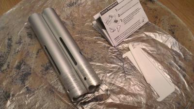

А подскажите где взять трубку аллюминивую для изготовления руля ?
Кажется 22 мм в диаметре, если не забыл. Вроде кто-то уже делал
нескладной руль, кажется это был peat.

В гугле - труба алюминиевая и куча розничных магазинов с 22 мм трубами из алюминия. Но Пит просто заводские ручки запоксиполил, а я отпилил до общей ширины руля 30 см и тоже посадил на поксипол, но еще на всякий просверлил отверстия и через заводские закрутил болтики. Еще увеличил половинки отверстий, чтобы глубже спрятать ручки.
Если труба будет цельной, то придется через отверстие по центру провода вытягивать, лучше делать из половинок из заводских. https://electrotransport.ru/index.php?topic=23628.msg498071#msg498071

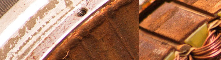

Помню обсуждали идею покрытия лаком внутренностей МК. Нашел в ютубе инструкцию для МК e-twow. Все как и с любым безредукторным МК.
По видео у меня два замечания:
Герметизацию МК считаю лишней - будут проблемы с влагой из-за отсутствия вентиляции.
Лак нанесен на магниты и на пластины с катушками. Когда достаем или устанавливаем обратно статор, то происходит перекос и сильное притяжение с ударом статора об ротор. Еще там сильное трение в момент установки и изъятия. Разве это все не сдерет лак в этих областях?
http://www.youtube.com/watch?v=wJe_UPU14dg#ws
А вот что бывает с МК за месяц. Фото другого МК из соседней темы.

Спасибо, что обратили внимание на моё видео. :)
Напишу своё видение...
1) Что Вы называете герметизацией МК?
а) Если Вы про герметизацию ввода кабеля, то я лично считаю что предварительная просушка феном и дальнейшая герметизация - лучшее что можно сделать в точке ввода кабеля.
Но на самом деле Я поступил чуть иначе (это не отражено на видео).
Перед герметизацией ввода кабеля герметиком и перед закрытием мотор-колеса, я всё дополнительно обработал жидкой электроизоляцией: http://www.nanoprotech.ru/shop/dlya-avtomobiley/zaschitnoe-pokrytie-nanoprotech-auto-electric.html
б) Если Вы имеете ввиду герметизацию крышек мотор-колеса, то я их не герметизировал, они остались в том виде, как задумал изготовитель.
2) На счет установки статора обратно...
Сам немного переживал на этот счёт перед установкой обратно.
Но лично у меня никаких задиров не произошло, за это могу поручиться. Когда я плавно и аккуратно поднес статор обратно к магнитам он просто мгновенно "впрыгнул" внутрь, четко по центру, что меня очень порадовало. :)
p.s. У меня и другие видео есть. :)

Сильно жалею, что когда разбирал МК не покрыл всё лаком. Побоялся из-за отсутствия знаний и опыта. Но я много накатал по мокрому снегу, он забивался под крыло попадал в область подшипников. Боюсь, что после повторной разборки увижу жуткую картину :facepalm:
Посоветуйте лак из этого списка, который подошел бы для МК по прочности и толщине слоя. http://www.chipdip.ru/catalog-show/protective/
Мне кажется акриловый лучше.
biter
Состояние подшипников может и огорчит (желательно в этот момент иметь под рукой запасные).
А вот само мотор-колесо, думаю, на S2 будет в порядке.
Лично у меня при разборе и сборе была, так сказать, некоторая приятная чуйка того, что узел сделан достаточно добротно.
Но, конечно, советую всё-таки как можно скорее разобрать, просушить и пролачить. Не повредит.
biter
Я бы лично выбрал полиуретановый лак. Он более механически крепкий чем акриловый лак.
Сам же я использовал яхтенный (т.к. был под рукой), но перед этим он был опробован мною на токопроводящих металлических поверхностях и хорошо себя зарекомендовал.
Но специальный лак, конечно же лучше.
p.s. А в Чип и Дип акриловых больше, потому что они пропаиваются легче, чем полиуретановые лаки. :)
Scooters2
Полиуретановый только в баллончике. Что нужно побрызгать? поверхность магнитов, пластин, а обмотки катушек(они уже в лаке) и все остальное нужно? Или лучше поискать жидкий лак и наносить кисточкой?
biter
Аэрозольный лучше - слой будет более равномерный (если руки из плеч :)).
И не нужно следить, чтобы не осталось волосков от кисточки на поверхностях.
Пролачить нужно всё колесо полностью, т.е. все внутренности, включая обмотки и металлические детали.
Вы же сами привели фото ржавых обмоток.
Покрывать нужно тонкими слоями, не менее трёх слоёв, между покрытиями дождаться полной просушки предыдущего слоя.
Перед первым покрытием просушите внутренности колеса феном, чтобы удалить остаточную влагу.
