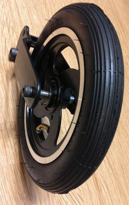

Готов к испытаниям в версии пневматика + интегрированная АКБ 9s4p 11600 мАч:

Scooters2
#1607
Всем кто писал в личку по тестам колес выкладываю результаты. При весе наездника 51 кг максималка с пневматическим колесом 2.5 бар - 34 км/ч по велоспидометру(при 37.9 км/ч на ХХ) или 34.8 по оригинальному. GPS показал 33 км/ч максималку(он всегда показывает на 1.5 км/ч ниже чем e-twow). Динамика не изменилась.
А теперь главное. Я вообще теперь не замечаю неровности на дороге, заезжаю на пешеходные поребрики, езда абсолютно бесшумная. При езде по плитке ощущения, как при езде не по плитке. Для легких людей родное ПУ колесо отстой.

Scooters2
#1614
Цитата: peat от 01 Май 2015 в 23:27
Мне кажется самое оптимальное по накату и антискользскозти - это заднее колесо от S2.
Пит, практика показала, что вес наездника является определяющим фактором при выборе заднего колеса.
Для легких людей, как я и [user]biter[/user] - Любое, но лучше пневматика или резина с полостью.
Для тех кто 70+ кг - уже нужно либо родное S2 ПУ, либо сплошная резина и даже не исключаю, что колесо с полой резиновой шиной подойдет.

Scooters2
Я раньше вставал на носочки и сгибал ноги в коленях. Теперь это вообще не актуально.
[user]tpc[/user], колесо, которое буду испытывать, это копия передней полой шины МК. Разница только в ширине. Я узнал, что у нас в МК шина полая.
