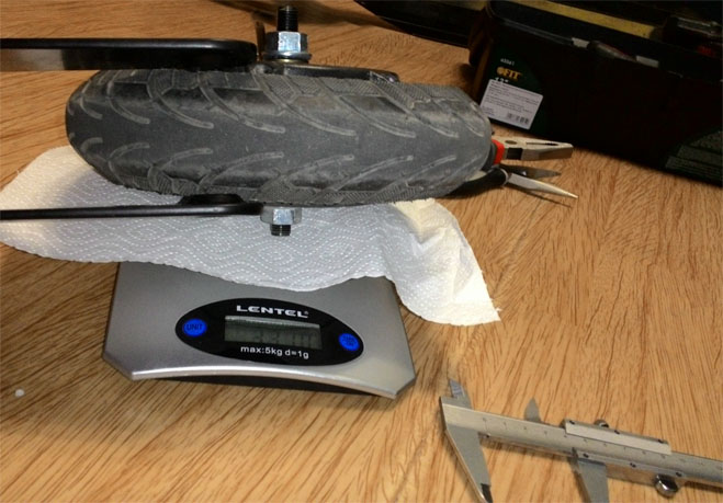

Цитата: kop от 02 Май 2015 в 15:29
Из веса МК нужно вычесть вес штатного колеса, да и вилку менять не нужно, и так должно встать. Учитывая, что у Пита батарейка внешняя, все не так драматично по весу. А если выкинуть штатную батарею нафиг (второй контроллер вместо нее запихать) то будет даже легче.
Надо вычесть и я привел результаты с учетом замены 3270 гр - 633 гр = 2637 гр - только колесо.
Ширина МК с шайбами - 67 мм, а ширина задней вилки 45 мм. Менять обязательно.
А сколько весит внешняя батка у Пита? Больше 3 кг. Это 3-1.4 = 1600 гр.
Вторая батка в рюкзаке? ну так это делает самокат зависимым от рюкзака, иначе МК без анпряжения будет подтормаживать.
Еще один контроллер нужен? Ну если нужен, то еще прибавляйте вес контроллера.
Итого минимум увеличится вес: 2637 гр + 200 гр + 1600 гр + 200 гр = 4637 гр. + рюкзак с 2 кг баткой и зависимостью от этого рюкзака.
Новый вес самоката: 10.7 кг + 4.6 кг = 15,3 + 2 кг рюкзак. Но на практике все должно быть тяжелее.

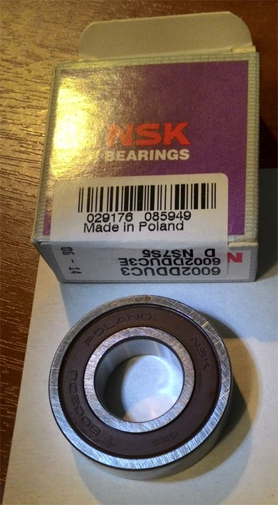

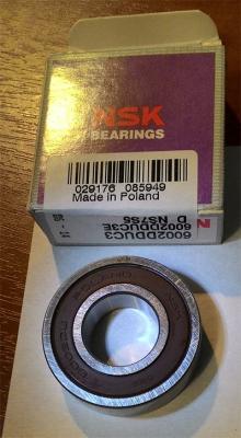

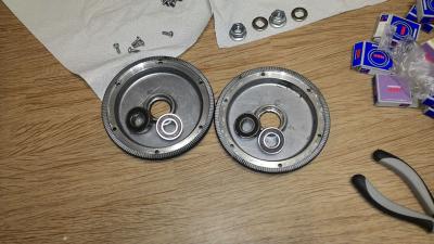

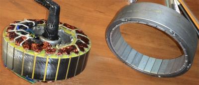

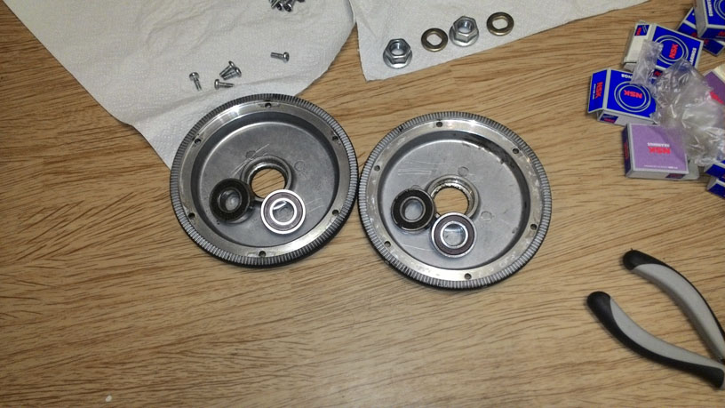

Присоединяюсь к мнению [user]biter[/user], насчет покрытия лаком МК. Это и правда делать не обязательно, все герметично. Правда у меня в обмотках откуда-то песок. Коррозии совсем мало, несмотря на покатухи по глубокому мокрому снегу.
Раз уж разобрал, покрыл полиуретановым лаком. Платы покрою акриловым лаком.
Ну и подшипники. Родные китайские 6002RS YIMING, кстати, тоже были неплохие. NSK 6002 польские, а вот NSK 608 оказались индонезийские.
kop
[user]Scooters2[/user], Померяйте если не сложно наружный диаметр МК.
Scooters2
124 мм наружный(посадочный шины) диаметр у кольца с магнитами.
