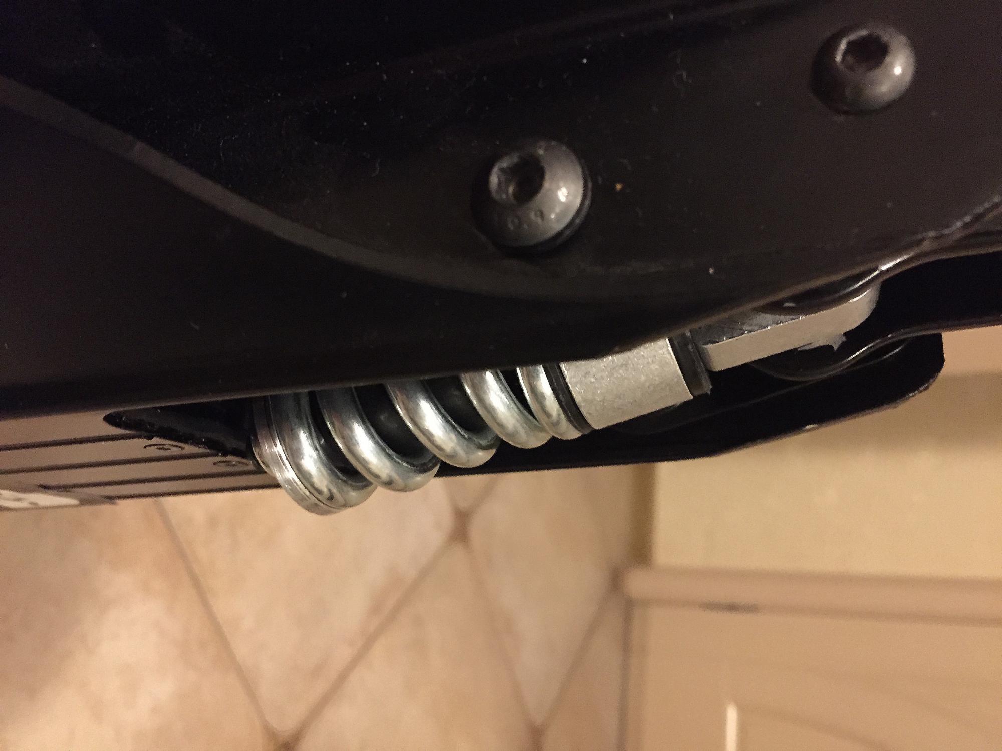

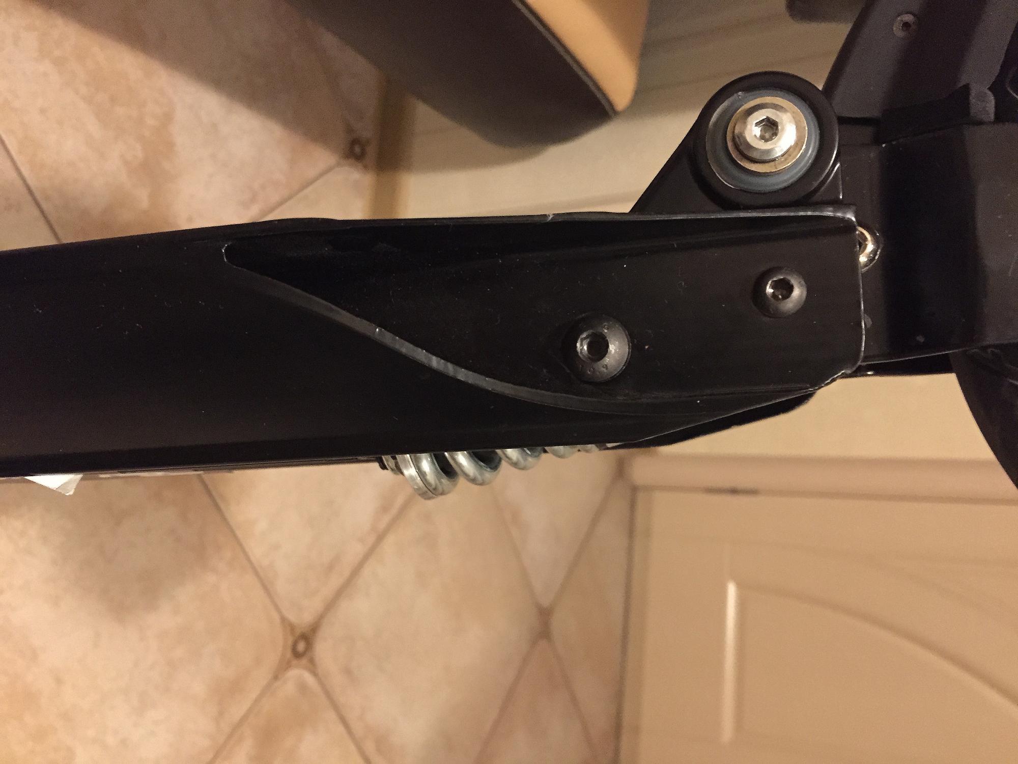

Добрый всем день, вот и я стал обладателем этого китайского... целую неделю читал всю ветку, сделал втулки в задней вилке, смазал там в местах трений циатимом, отличная вещь, скрипов нет)
Но есть вопрос по поводу как стоит амортизатор после сборки - он выперает из под рамы. Может, я что-т неверно собрал?!

Scooters2
и второй вопрос... где можно в Москве купить заднее пластиковое крыло и ручку тормоза?
Переверните амортизатор, он займет горизонтальное положение и не будет торчать.
