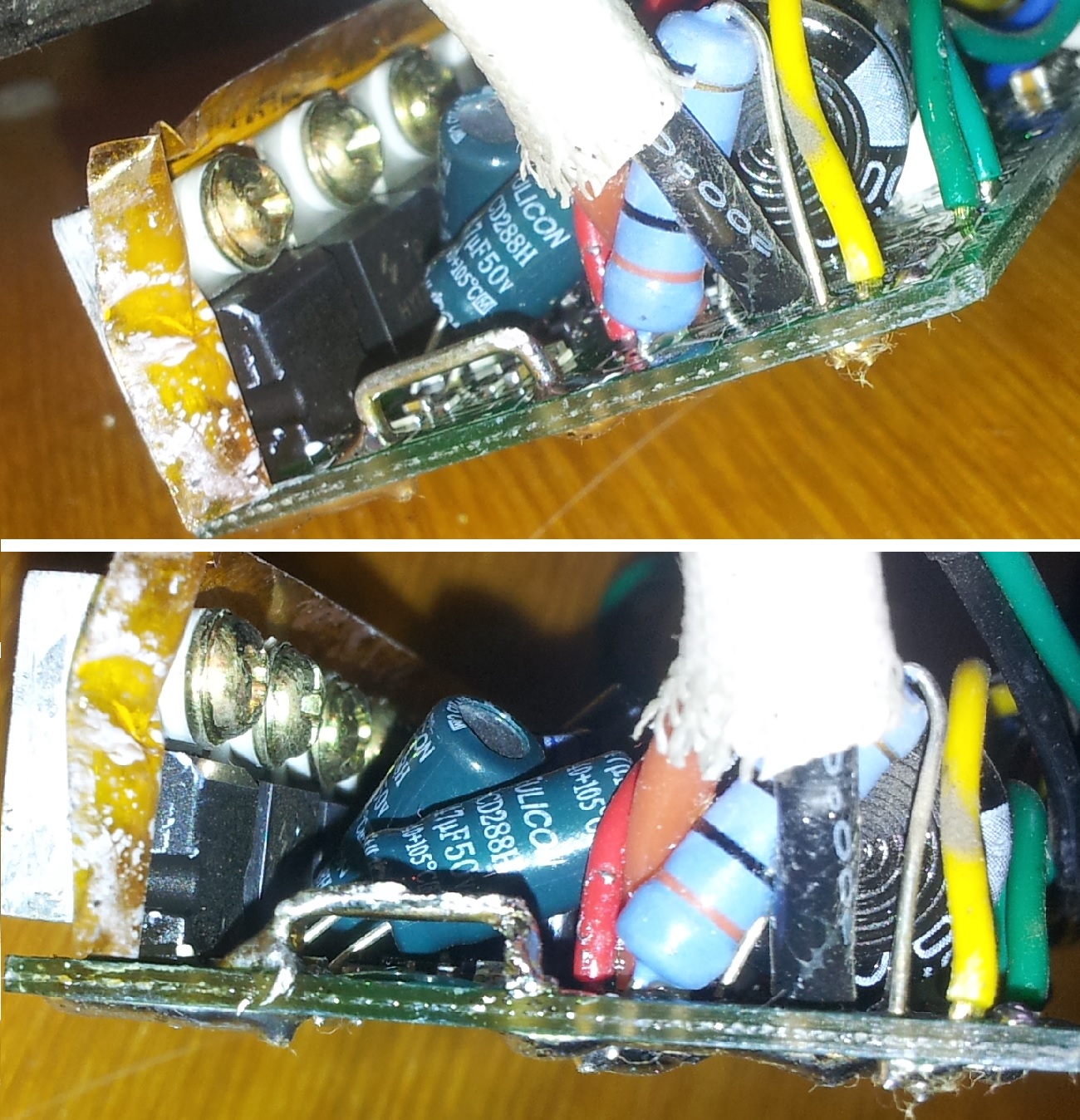

Цитата: LipaTree от 30 Апр. 2015 в 13:57
Тоже залудил шунт
до и после:
Вы залудили шунт полностью?
На фото плохо видно, поясните пожалуйста.

LipaTree
Посадил соплю по всей длине, но залужена не вся поверхность шунта. Просто ко второй стороне доступ был не очень удобный, т.к. целиком контроллер из самоката не вынимал. Делал в несколько приёмов, после каждого тестируя результат. Остановился когда результат стал заметным.

LipaTree
Тоже залудил шунт
до и после:
Действительно ускорения прибавилось. Ещё по ощущениям стало резче торможение, такое может быть?
В продолжение - покатался по нашим мостам, туда где раньше заезжал 12-14 км/ч, сейчас 21-22 км/ч. Блин, так просто, почему это на заводе сразу не сделали?

PeaceHaver
В жаркие летние +40 в затяжной подъем сгорит мотор - узнаете )))

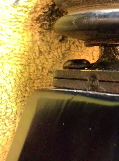

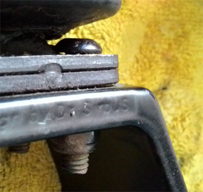

Прокатился к родственникам жены, 10 км в один конец. Пробег 22 км, батарейка под нагрузкой - 10%. То бишь ориентировочный план в 25 км батарей 8,5 Ач выдержала достойно. Средняя скорость та же, что и по пути на работу - 15 км/ч, что достойно.
Но также в процессе катушки пытался форсировать небольшие бордюры, в один воткнулся передним колесом, слетев с аппарата. К сожалению, осмотр показал люфт в 8-граннике, которого не было.
Я с этим как-то поживу, само собой, хотя ощущения, возможно, будут уже не те. Товарищи, подскажите, что-то кроме терпения с этим люфтом можно сделать? И есть ли какая-то замена в случае кончины данного узла - оригинальная или тюнинг?
А вообще - аппарат офигенный. Когда я 90-летнему деду жены рассказал, что эта штука может и за сколько я доехал - видели бы вы его глаза =)

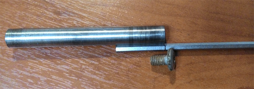

Походу не зря Пит и заднюю ось маятника меняет. Поглядите на глубину 6 мм отверстий с двух сторон в китайском e-twow штифте. Он практически насквозь полый. А винтики наоборот коротенькие.
Отметил маркером на 6-тиграннике глубину каждого отверстия.
Цитата: PeaceHaver от 30 Апр. 2015 в 23:26
...Товарищи, подскажите, что-то кроме терпения с этим люфтом можно сделать? И есть ли какая-то замена в случае кончины данного узла - оригинальная или тюнинг?...
Ко мне едет новый шестигранный штифт, погляжу будет ли новая пластиковая прокладка в комплекте.

ЦитироватьЯ с этим как-то поживу, само собой, хотя ощущения, возможно, будут уже не те. Товарищи, подскажите, что-то кроме терпения с этим люфтом можно сделать?
научиться перепрыгивать бордюры и смещать ЦТ назад при съезде-наезде на всякие препятсивя. Это продлит жизнь шестиграннику. Иаче каждый раз будете въезжать с последствиями.
