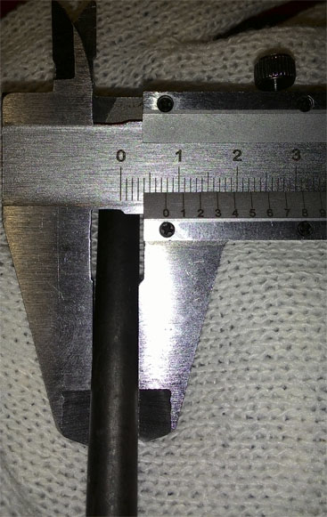

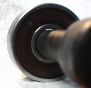

Отвечаю всем кто писал, что в качестве оси просто берем M8 болт, гладкая часть стержня болтов M8 много меньше 8 мм и подшипники на них болтаются с огромным люфтом. Распорные втулки могут лишь частично исправить положение. Разочарован... У 8-го сверла по металлу диаметр гладкой части чуть побольше, чем у болта и сверло не люфтит в подшипнике.
А вот с M10 дело обстоит получше, люфт с ними ровно такой же, как и при родных китайских штифтах в узле складывания и в оси маятника.
M8:

Да, подшипник на M8 немного болтается. Я втулками решил эту проблему... M10 мне показался слишком массивным... И втулки с M10 в посадочное колеса не войдут (посадочные крепления пилить надо), а без втулок колесо узковато... как фиксировать на оси по горизонтали?

М10 я имел ввиду для узла складывания и оси маятника, а не для оси заднего колеса от A-Bike. Втулки устраняют эксцентриситет, но не устранят поперечный люфт. А это ударные динамические нагрузки, призвуки, износ подшипников и втулок.
Для S2 - сверлим с 6 до 8 мм отверстия в вилке. Продеваем M8 высокопрочный болт, насаживаем на него поочередно 8*10*15 мм втулка, подшипник 608(8*22*7), втулку 8*10*10 мм, подшипник 608 и втулку 8*10*15 мм. Стягиваем самофиксирующейся гайкой высотой 8 мм.
Болт: M8*90/100(с проставкой шайбы у головки болта) мм(Укорачиваем 90й до 70 мм или 100й до 80 мм). Гладкая часть должна быть 62 мм. У 90 болта гладкая часть - 59 мм(у 100 болта гладкая часть - 69 мм) + Гайка 8 мм
Можно проставить между ними полоску из щупа. Но ввиду малого диаметра, сделать это будет сложнее чем на родных 6001 подшипниках.
Я попробую за счет центральной втулки между подшипниками хорошенько стянуть весь узел гайкой болта, тогда подшипники при ударе колеса об кочку сместит вверх и заклинит в таком положении, но это лишь теория.
