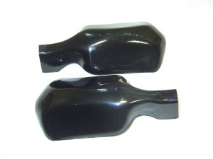

Щитки еще мотоциклетные бывают крепятся на руль перед рычагом тормоза и выглядят как ковшики, закрывающие от ветра рычаг тормоза и рукоятки
Только что посмотрел в инете цена 350 указана. Может и дешевле есть.

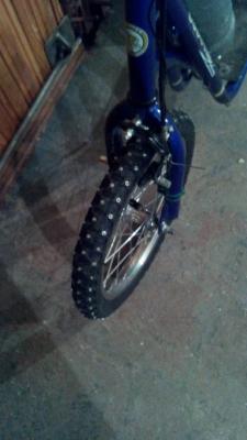

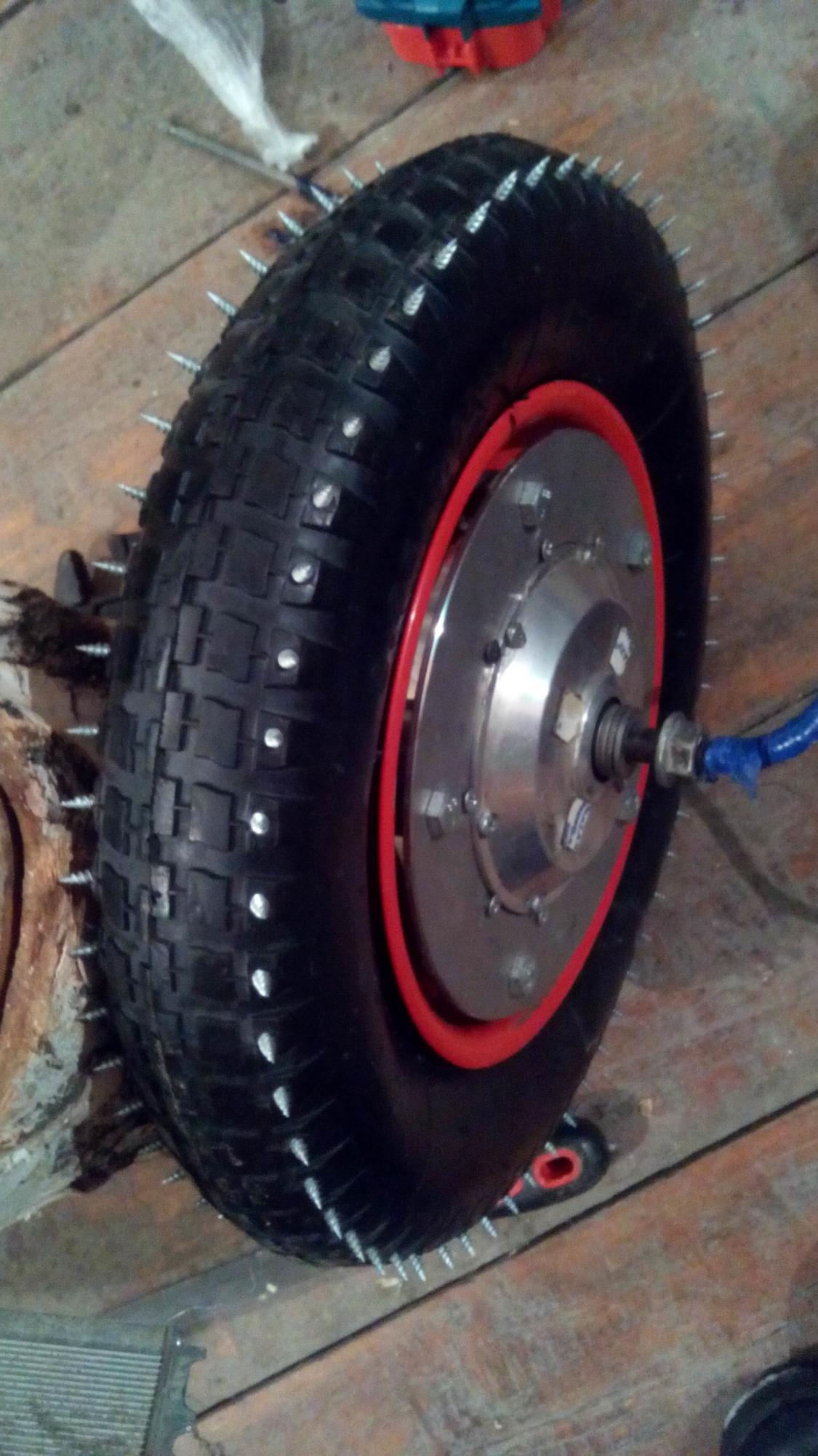

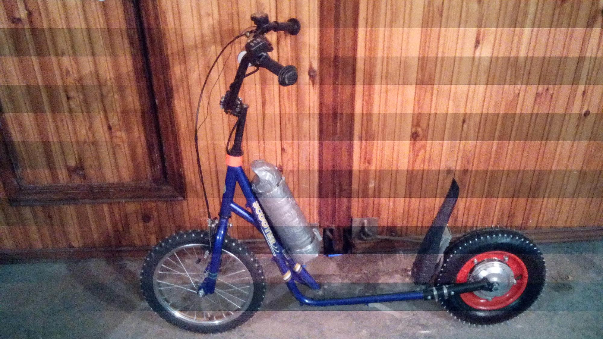

Окончательный зимний вариант для поездок в гараж (4 км в один конец):
Извиняюсь за качество - фотал на калькулятор :)
Переднее колесо шиповано болтами 3 мм, для защиты камеры от головок внутрь вставил еще 1 покрышку-слик чуть меньшего размера.
Заднее колесо от тачки (с консольно закрепленным редукторным МК), покрыха зашипована саморезами 4,2х13 с прессшайбой, камера также изолирована от головок другой старой покрышкой.
Батарейка - бутылка Shuangye 48В 8 а/ч LiPo утеплена несколькими слоями пенополиэтилена и обмотана скотчем. Температура поверхности корпуса батареи под теплоизоляцией не опускалась ниже 9 град за 25 минут поездки при -8С за бортом.
Шипы+снег+низкая температура=> пробег в режиме "тапка в пол" чуть больше 6 км :( Скорость до 25 км/ч по прямой
При - 18С на резком старте и в горку батарейка проседала до вырубания контроллера((( едва доехал! Надо продумывать более утепленный рюкзачный вариант...
