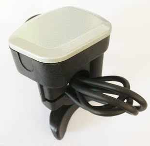

Кто-нибудь использует такую ручку газа ?
Kullx
[user]Pavel__[/user], попробовал раз - непривычно после обычного курка. Удобно расположить, так что бы плавно регулировать газ не получилось, фиксировать в определенном положении так же неудобно.
Если с обычным курком большой палец всегда прямой, и газ регулируется наклоном или поворотом руки, то с этой фигней большой палец нужно сгибать.
telnet
Я использую (даже в этой теме писал и фото выкладывал). Причем, в отличии  от предыдущего сообщения коллеги, у меня исключительно положительные впечатления. Лично для меня, если и не идеал, так лучше всех остальных на порядок, а попробовал  я  почти все.  Даже могу дать такую ручку на попробовать.
