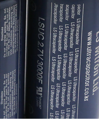

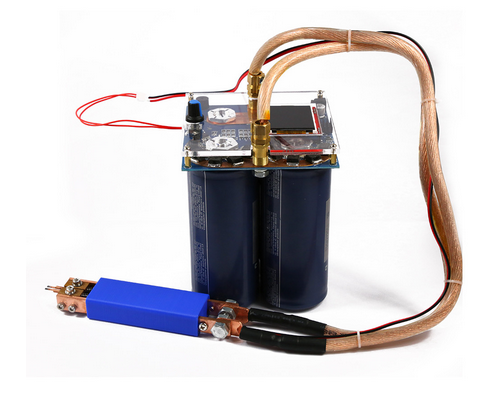

Появился такой вариант. 4 шт супер кондеров по 3000фарад 12шт мосфетов и 25 кв мм провода монтаж компактен соединители очень короткие. Круглые кондеры нового образца.
У этого же продавца есть вариант на 2 кондера еще дешевле.
https://aliexpress.ru/item/1005002094983570.html?spm=a2g0o.productlist.0.0.4cf347cfTLHESv&ad_pvid=202104201018295291914673504060014161369_2&s=p&_ga=2.56785576.341542728.1618260355-1974930876.1613759109&sku_id=12000018739635905
Обещают 0,3 сталь покрытие никелем, 0,2 чистого никеля или 0,15 медная полоса, сварка со сталью.
Даже дают режимы для сварки. Далее скопировано у китайцев.

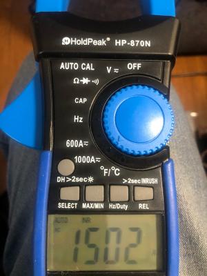

Замеры тока новым прибором. До 1800а точно измеряет.
https://electrotransport.ru/index.php?msg=2042912

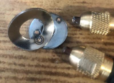

Сталь шайба 1мм толщина ток 1500а время 20+99мс электроды 3 мм немного скругленные не прилипли. 1 точка на мертво.
Более подробно по ссылке в верху. Там есть еще немного но меди режим понятен более удачные фото сделаю позже. 0.3мм + 0.3 мм медь варится ток 1800а при определенных условиях..

Цитата: m1011 от 18 Апр. 2021 в 09:44Кондеры 0.2/3х2=0.13мом
Что правда измерили точным прибором? У меня только 4 из 18 имеют такое сопротивление, а по паспорту такого никогда не было, даже в былые времена.
