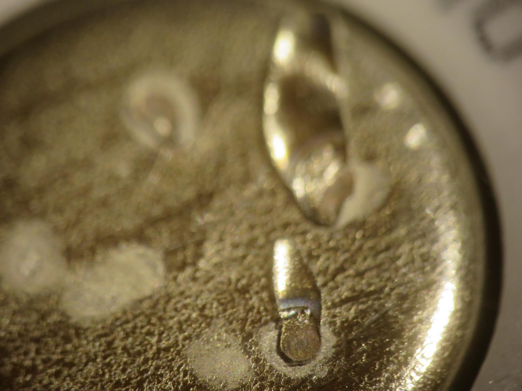

Вцепились все в никель как клещами.
Чем латунь плоха? Электропроводность выше, стойкость норма. Варится хорошо, при соблюдении технологии.
Silvaticus
[user]Lexxre[/user], пруфы то есть?
[user]Андрей3[/user], не, ну если покупать лоты типа «Телефон Самсунг Галакси25, оригинал 10000рублей», как тут делаю некоторые персонажи, то обмана вообще будет 146%.

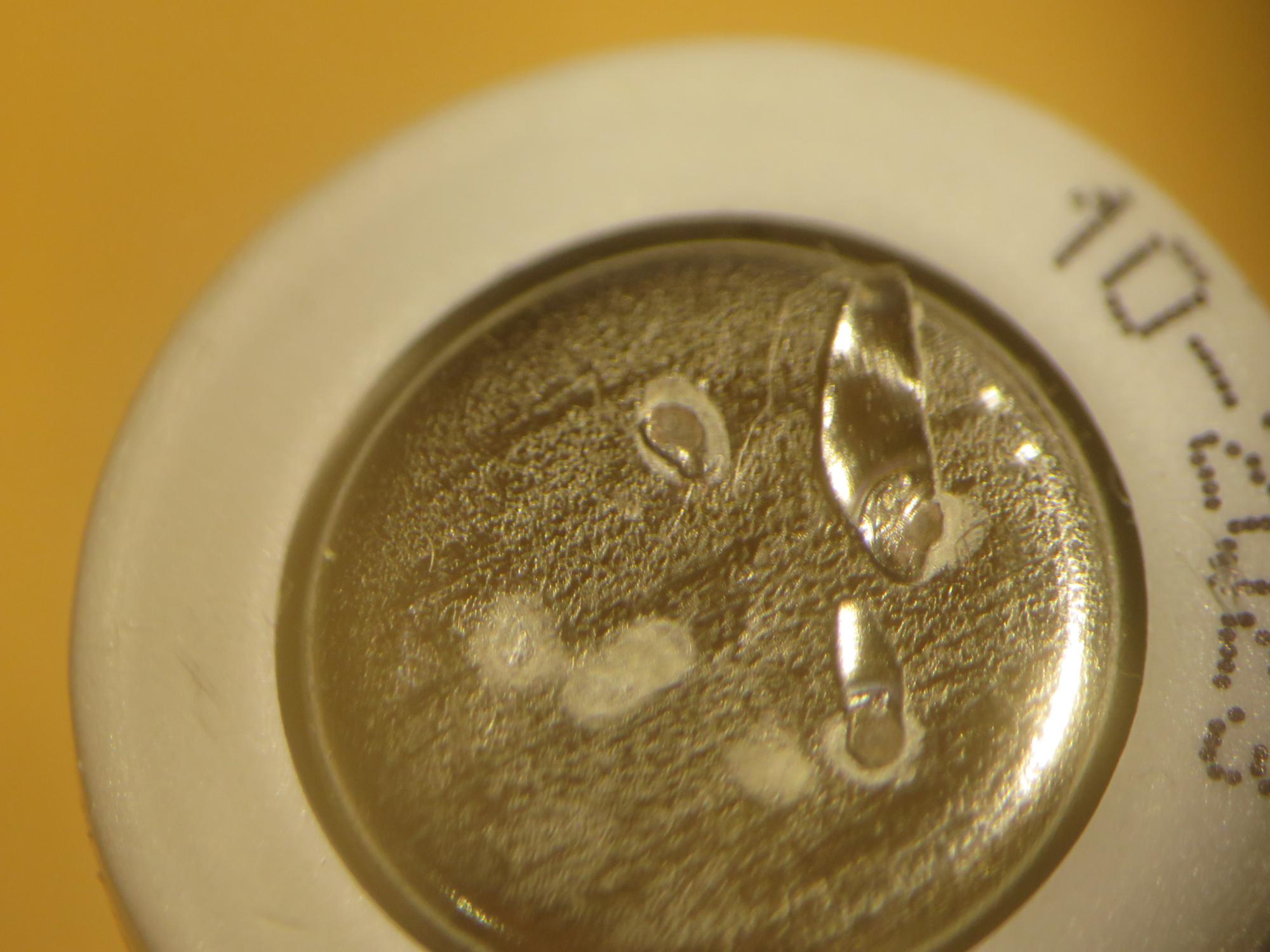

Lexxre
Ага,
О,1 никилированвя лента. Точки плотные, отрываются на никеллерованной ленте. На 0.2 точка хорошая, рвать тяжело.
Silvaticus
[user]Lexxre[/user],  это фото не о чем не говорит и ничего не показывает. Нету факта сварки и нет традиционного отрыва, только что-то желтоватое в руках.

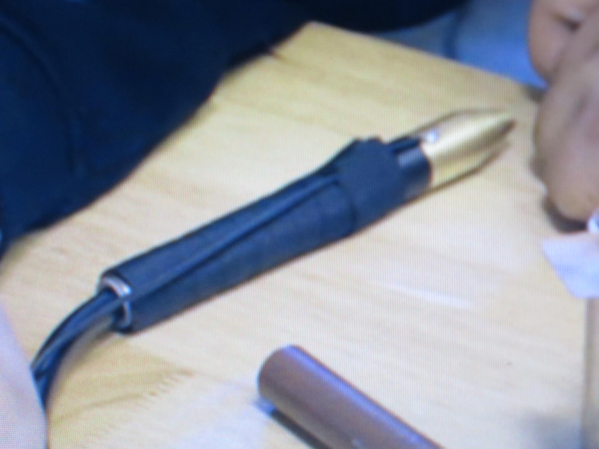

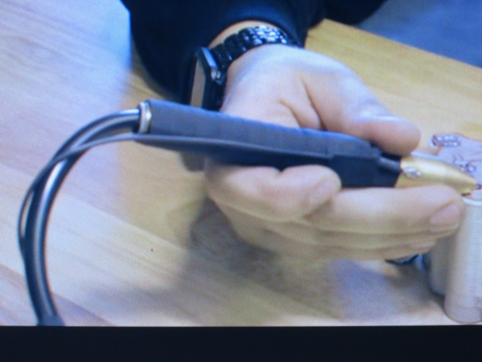

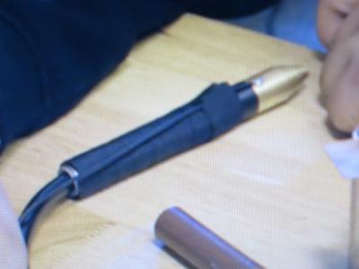

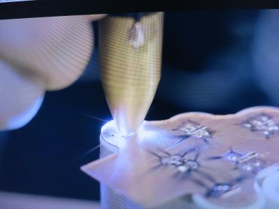

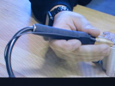

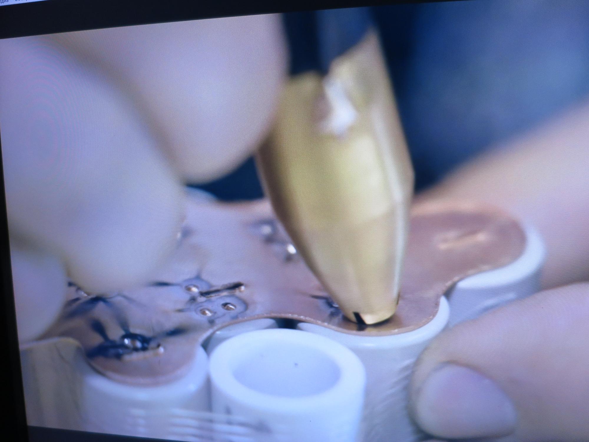

 Вот в видео увидел такой электрод для сварки , раньше сам писал про сварку по одной точке за раз, но мощь при этом в два раба больше, нужно это именно для сварки медных листов. (видео в обзоре самоката - RION Самокат, пайка и сборка.)
Может кто что по подробней напишит.
Наружный электрод имеет большую зону контакта и там происходит только проход тока без сварки, а вот внутренний имеет предназначение сварки, между ними изолирующая трубка (термо стойкая).
интересно что к внешнему подходит тонкий провод или это датчик тока.
продолжительность 28 мин
обзор изготовления рион
https://www.youtube.com/watch?v=A7X3trQ2Ze4
https://miniwheels.eu/products/rion-thrust
Blik86
#353
Цитата: volodiaa от 16 Май 2022 в 20:12Может кто что по подробней напишит.
Включите субтитры с автопереводом. Если верить создателям это TIG сварка в аргоне с вольфрамовым электродом.
volodiaa
ЦитироватьВключите субтитры с автопереводом. Если верить создателям это TIG сварка в аргоне с вольфрамовым электродом.
А при сварке в аргоне сажа в месте сварки разве образуется? хотя может газ экономят.
Blik86
Цитата: volodiaa от 17 Май 2022 в 10:41хотя может газ экономят
Может просто газ не включили)) Хотя я бы не исключал того что подача газа в сварочнике под данный режим не подобрана.  К примеру рукав заполнится аргоном после скольки то точек и пойдет работать чисто.
Я бы не исключал и того что конкурентов дурят...
Silvaticus
[user]volodiaa[/user],  Гуглите MictoTIG,  промышленное решение, это около £12000, а это вроде ручка от умельцев к стандартному TIG, который стоит от £1200.

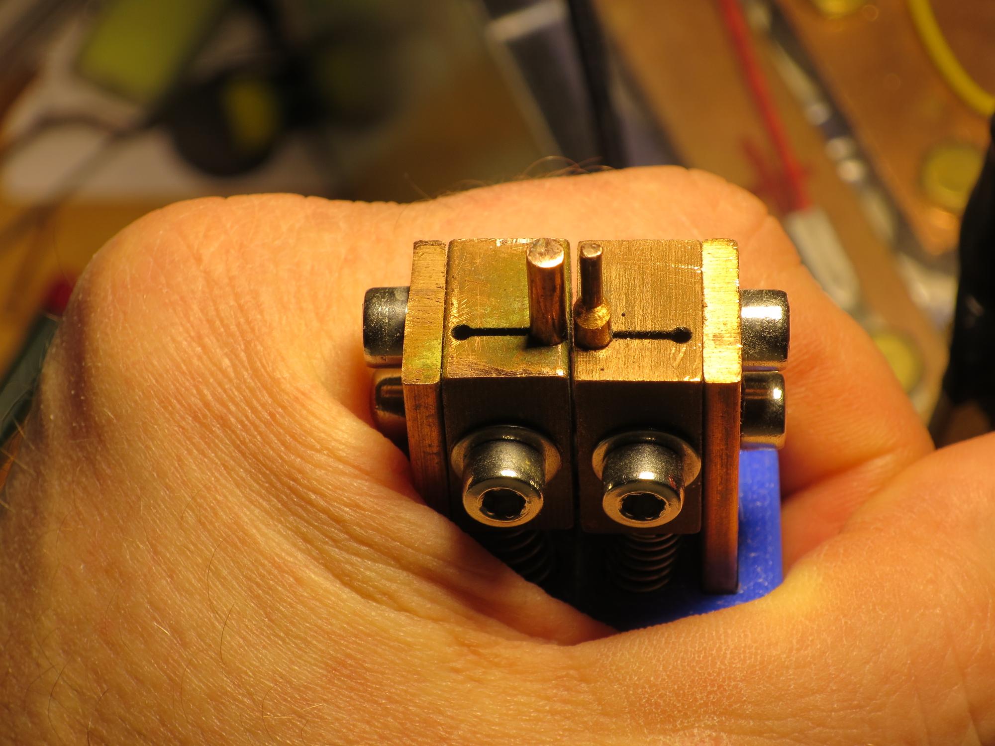

постоянно прилипал  электрод с минуса . перевернул его другой стороной, более толстой, заточил и притер о боковую поверхность ножа, даже блестеть стала, заполировалась. ПРИЛИПАТЬ ПЕРЕСТАЛ. но и варить стал хуже, но у меня и была цель, что бы один тонкий варил, но более большим током, так и вышло. пока попробывал на батарейке АА. результатом доволен, лента 0,12 мм на отрыв, без искр и перегрева. установки сварки написаны на листочке, смотри фото.
так же широкий электрод можно упирать не в ленту, а в саму ячейку.
Silvaticus
[user]volodiaa[/user], весьма неправильно полагать, что у вас вырос ток. С чего бы ему вырасти? Общее сопротивление замкнутой цепи изменилось? Ток тоже. Физика сварки постоянным током такова, что при прочих равных сварочное ядро под минусом меньше и слабее. Залипание электрода это следствие этих физических процессов.
У вас лента железяка или никель у вас 120µ? Помниться у вас вроде 2S3P? Не слишком продолжительные у вас сварочные импульсы?
