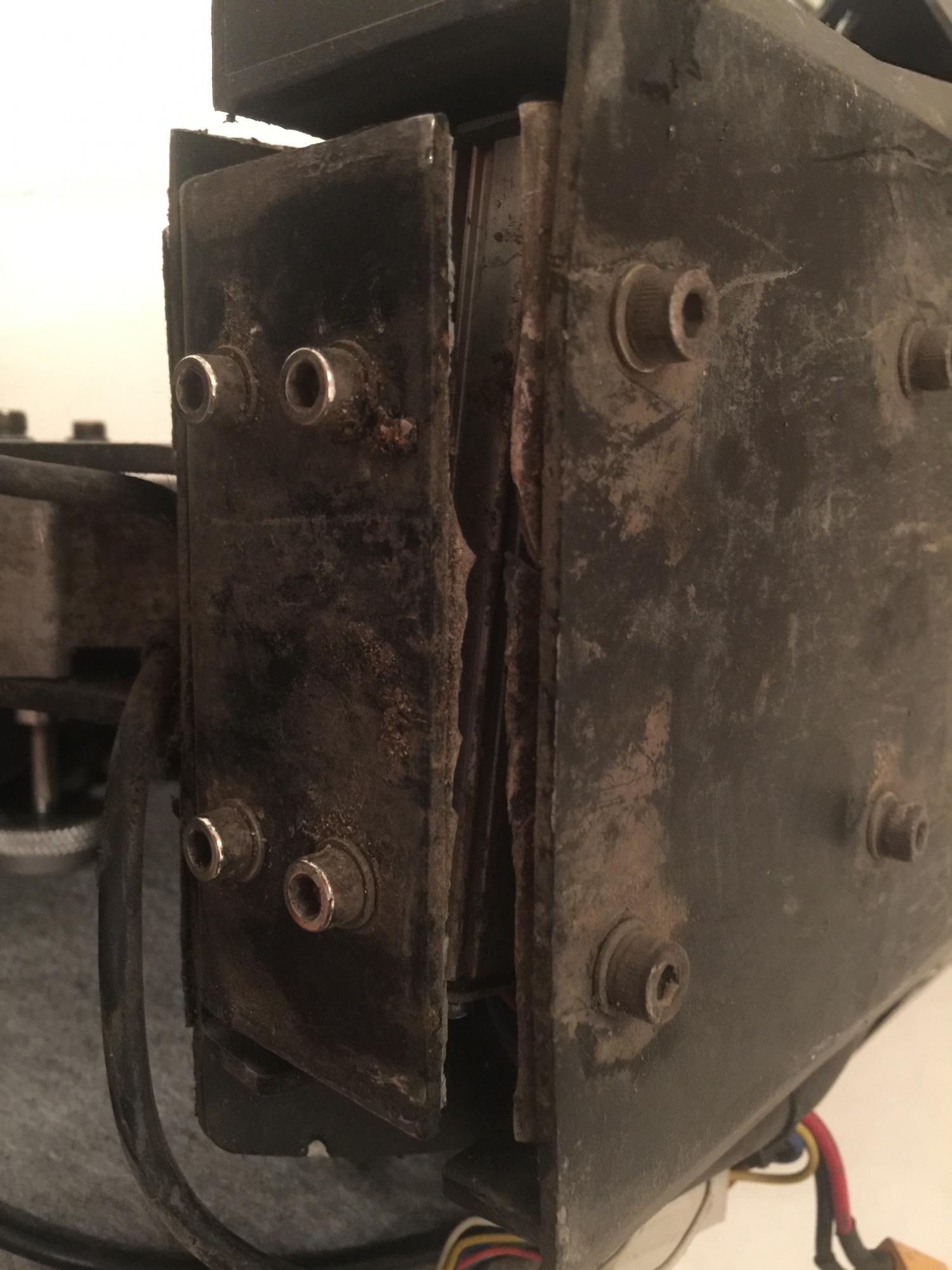

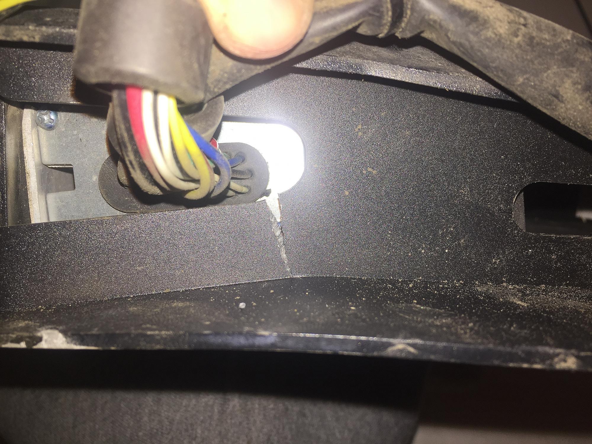

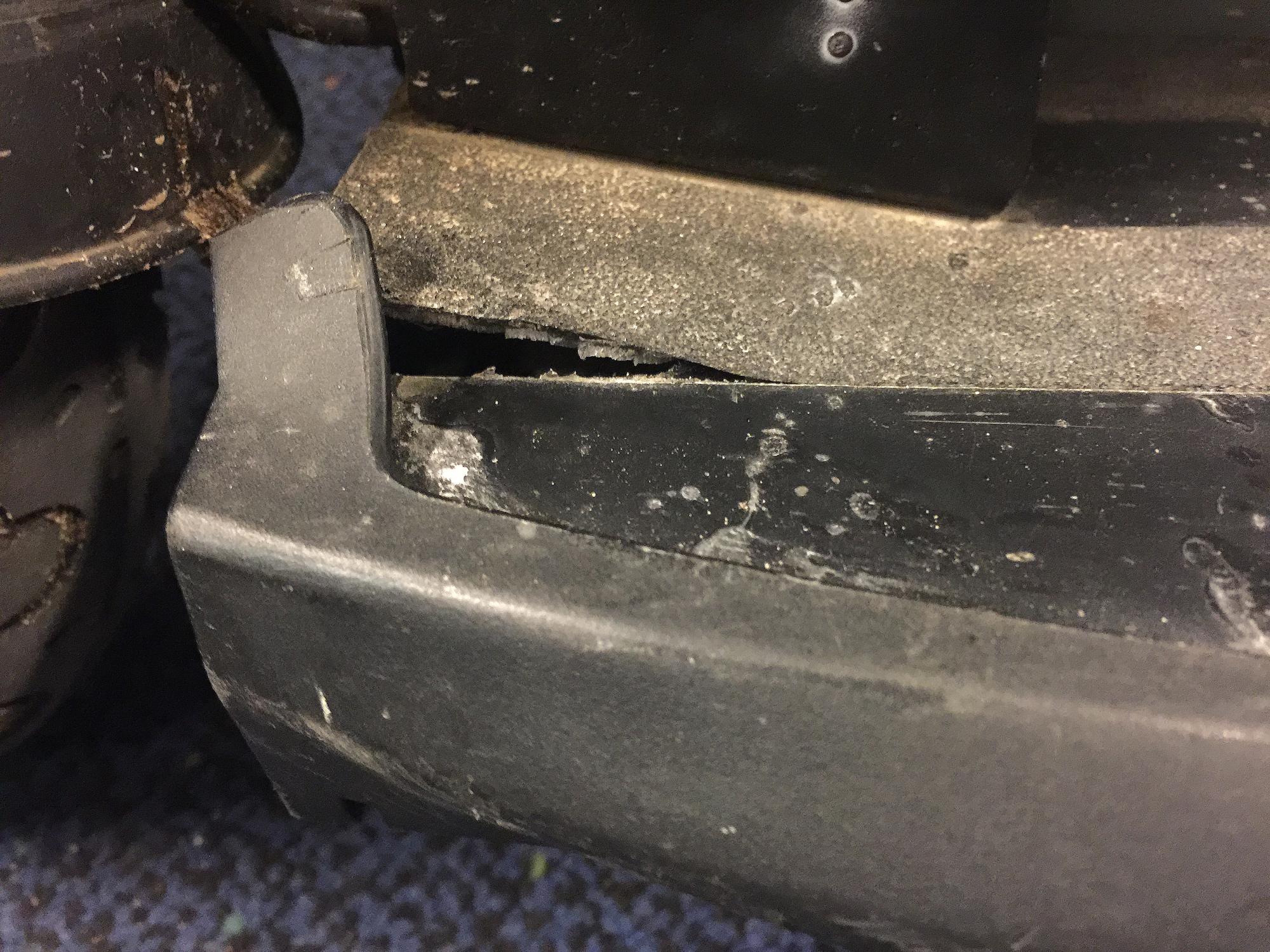

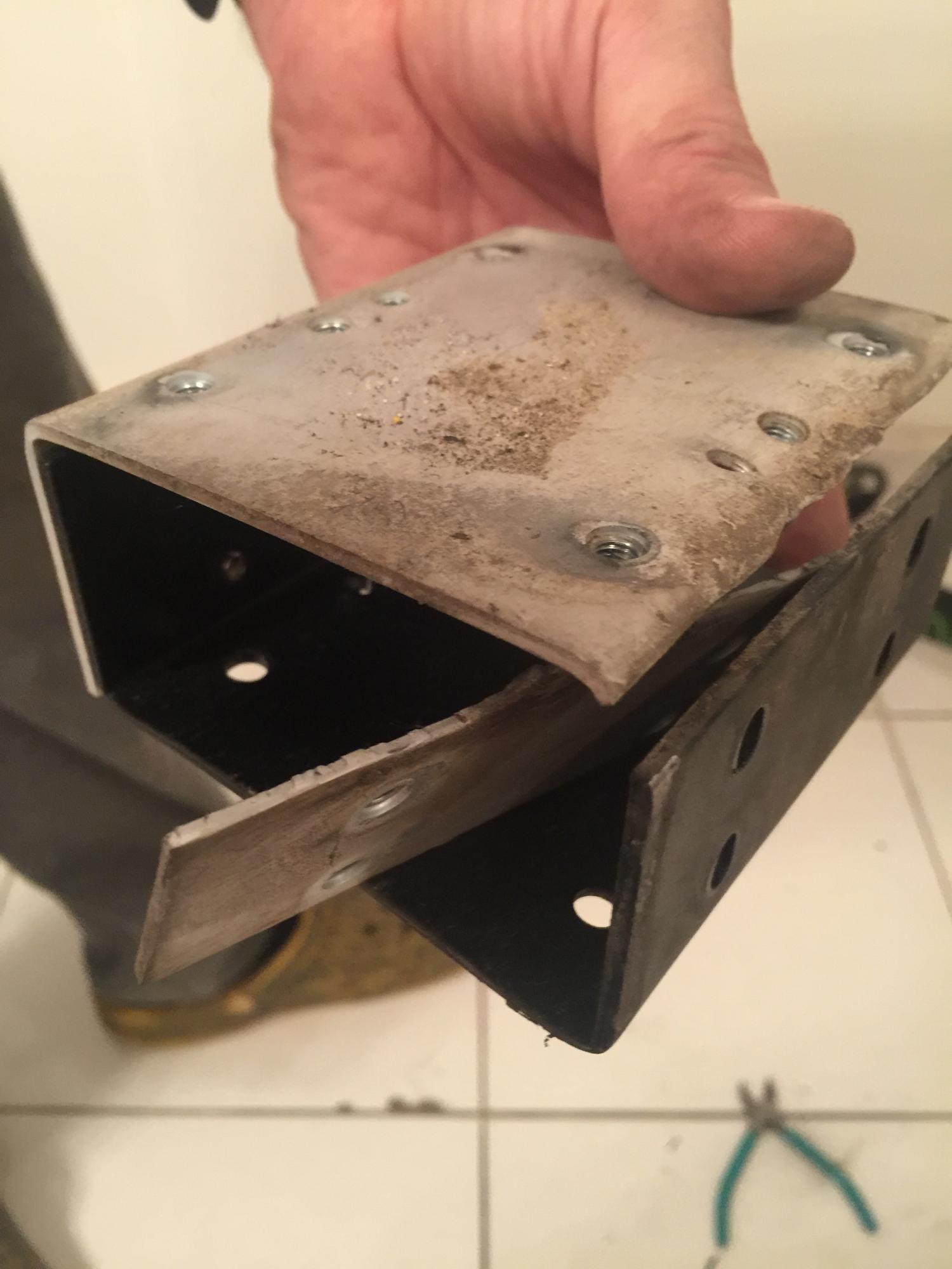

gbolotin
Электро
[user]gbolotin[/user], это от деки оторвало? Модель самоката какая? Ваш вес? Как получилось?
Samsonov
#171
Добавлю только, что как раз интересна правая часть фото, которая не видна, для меня нонсенс как её вырвало именно оттуда.
MyWay 2014 Quick Custom топ 38км/ч стандарт 25км/ч MiniE контроллер, ДД 400Вт дальность 42->30км батка 16s4p 60В 11Ач>9Ач ODO 3200km MiniE + 800km = 4k
gbolotin
Мой вес 111кг. Случилось вчера. Как не знаю. Во время езды ничего подозрительного не заметил. Когда уже приехал, то увидел эту фигню. Правую часть выложу позже.
Добавлено 09 Нояб. 2015 в 17:26
Модель 2014 вроде. Купил со вторых рук две недели назад. Неделю назад ездил с дочкой вместе (+35кг) и ничего небыло.

Кто нибудь знаком с людьми моего веса пользующиемися этим самокатом? Есть какие нибудь идеи как это починить?

gm1
Удивительно место изгиба сломалось. Резьбу не вырвало? Мне казалось такое может быть только на подделках из Китая..
Speedway 1 350W 36v 18.2Ah  25km/h облегчил титаном.
gbolotin
Все винтики на месте. Точно оригинал, могу серийный номер сфотографировать. Видимо нужно новый уголок делать заместо порванного, и лучше наверное стальной.
