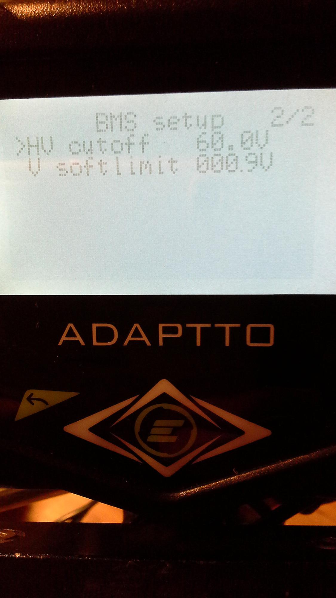

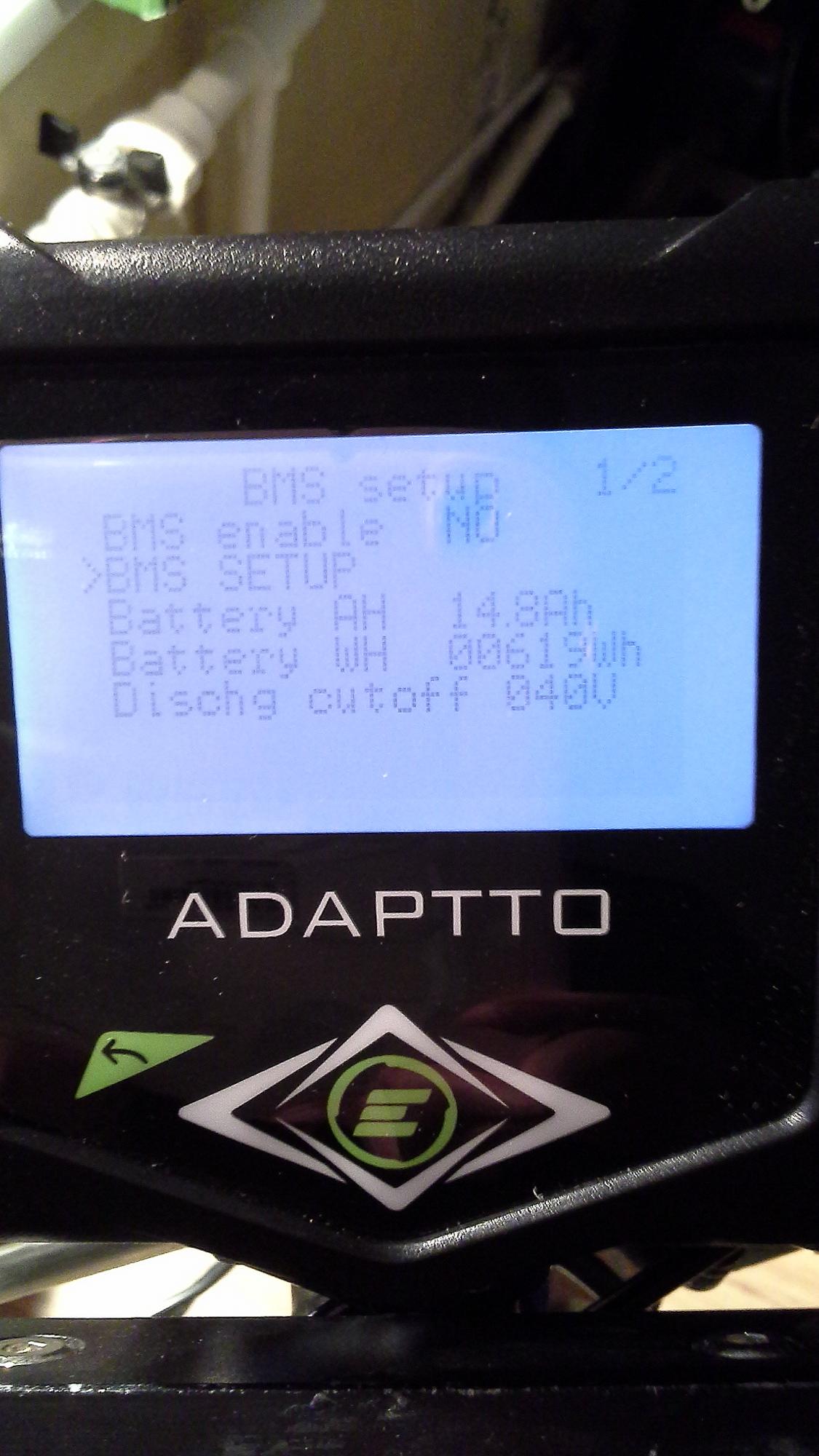

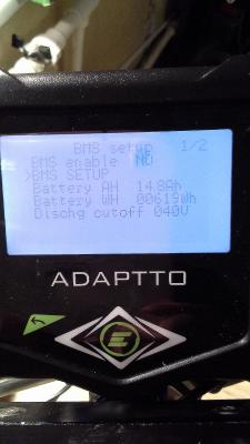

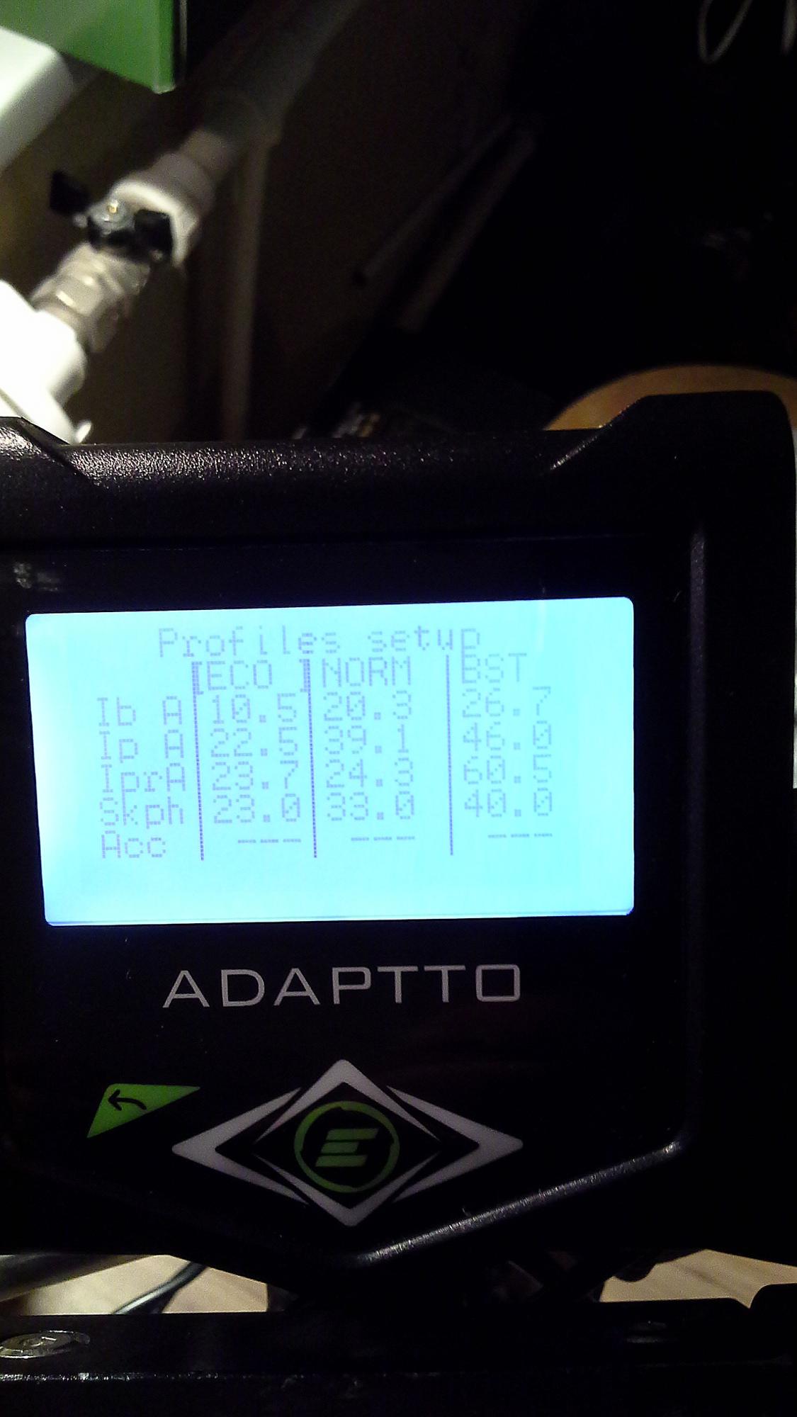

jampa
Поставил на свой спидвей мини-e контроллер.
Едет но не долго, бмс батареи отрубаеться, помогите с настройками. БМС  встроенная в батареи.
Батарея 13Ач, 48В., мастер по батареям сказал что 500ВтЧас.
Вот фото дисплея
