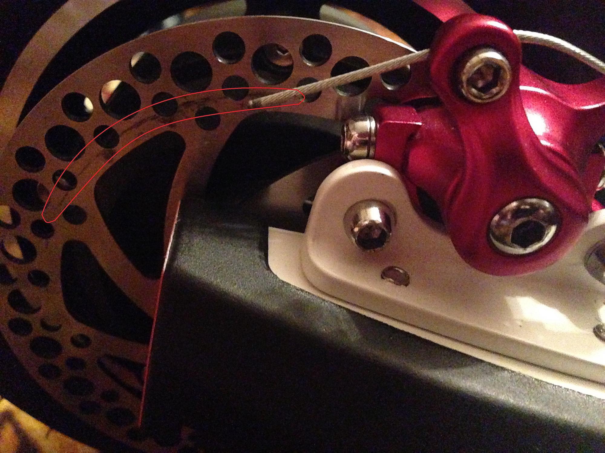

Уважаемые коллеги! :hello:
При вращении колеса цепляет ротор тормоза со стороны подвижной колодки.
На фото видно.
Подскажите, как устранить проблему, пожалуйста.
M.A.K.
Если цепляет сама тормозная колодка, то ждать пока она сотрется. У меня тоже такое было, подстёрлась колодка и всё стало норм.
Если сам суппорт то даже не знаю что посоветовать, там есть винт в торце, фиксирует положение суппорта по горизонтали. можно что с ним поколхозить, но там канавка выпилена в суппорте и боюсь может не получится ничего сделать

AllexDussel
[user]M.A.K.[/user],
Похоже - ротор кривой. Попробую гаечным ключом подогнуть его.
Странно, что цепляет не по краю, а ниже.
gm1
Какое сотрётся срочно тормозной диск выравнивать, я на своём выровнил когда купил на новом вообще кривой был. Вставлял отвертку в отверстие или разводным ключом цеплял диск  и место где диск кривой отводил в сторону от колодки.
Speedway 1 350W 36v 18.2Ah  25km/h облегчил титаном.
Samsonov
По поводу регулировки заднего тормоза я описал во втором сообщении темы в п.8
