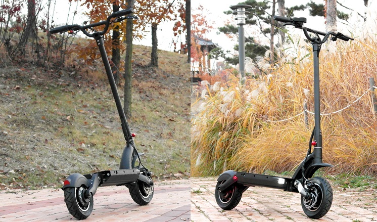

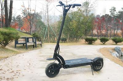

3. Вместo myway/Speedway S2, взять  DUALTRON-S и оставить один мотор из двух для облегчения веса? (27-5=~22 Кг)  Там полноценная подвеска, мощность 1 мотора 600W, что  больше, чем у myway/Speedway S2.
Ваш переделанный иноким очень хорош! Вес, динамика, запас хода, это то что нужно! Я бы сказал, что он - идеал!  Поэтому буду равняться на него.

Что касается Дуалтрона, я не очень понял редукторные у него моторы или нет, если нет то они никак не мощнее 300Вт т.к. мой ака РеШаровский мотор под завязку (под обод) забит магнитами и в нем 400Вт а тут на картинках воздушное пространство. А если редукторный, то это какой же он шумный с двумя!  а с одним будет тот же Иноким только без подвески, которая на мой взгляд нужна в очень узких условиях. Дутиков 10" вполне хватает для всех городских ям и поребриков. А для леса все же надо другую раму.

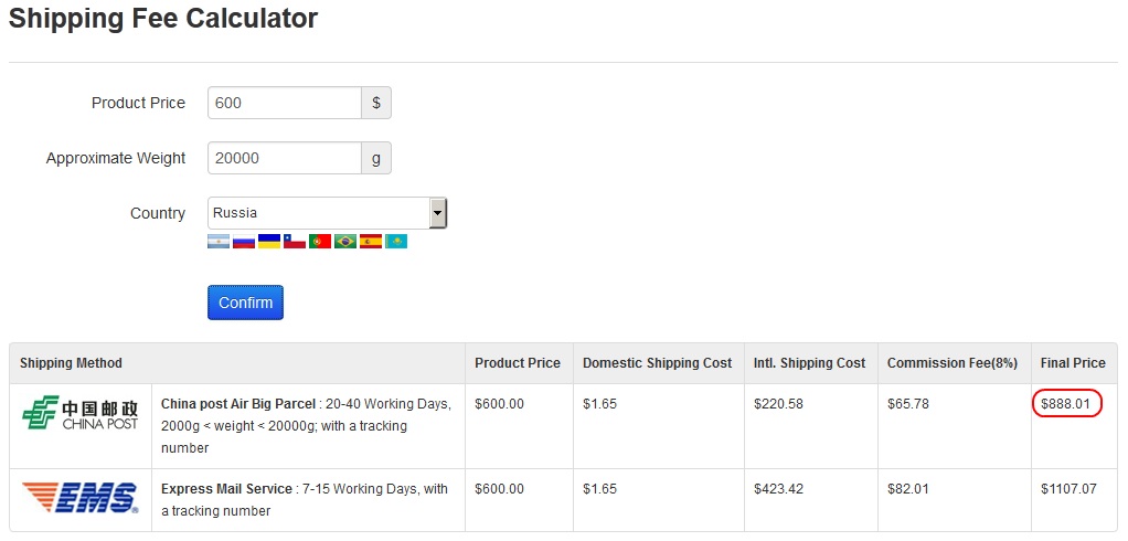

Цитата: bfx от 08 Март 2016 в 05:21цена же SPEEDWAY S2 48V 500W - на Али ~1000, а на таобао ~600$$ - характеристики те же, надписи тоже, а разница 400$.
Где тут подвох? Какая на Speedway средняя цена?
Ну, если посчитать доставку с TaoBao (20+ кг в упаковке), примерно то же получится.
Причем,
- конечная стоимость доставки с ТаоБао обычно несколько больше, чем показывает Shipping Fee Calculator
- и ChinaPost, вряд ли возьмет коробку > 20кг
