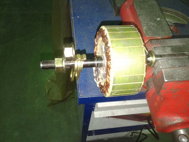

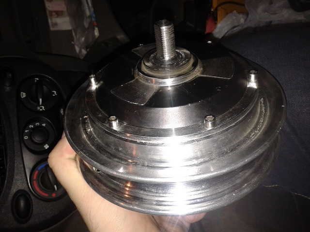

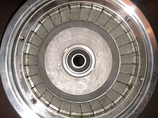

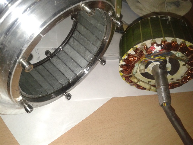

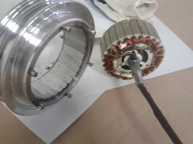

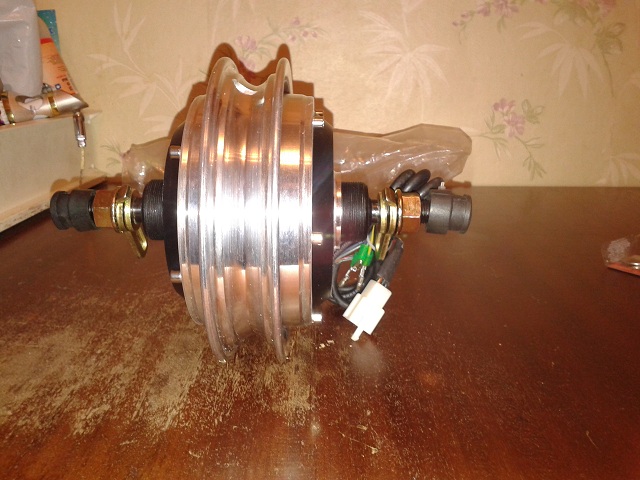

Итак, начнем тоскливую повесть, о том, как тяжело живется честной девушке без калаша с подствольником :-). Или другими словами - Почему нужно все сразу делать по человечески, а не пытаться казаться самым хитрым. Потому, предваряя рассказ, дам такой совет- Разбирайте двигатель, снимаете стопорное кольцо и выпресовываете вал. Вал несете на токарный станок и радуетесь вашей переделке.

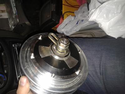

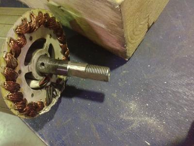

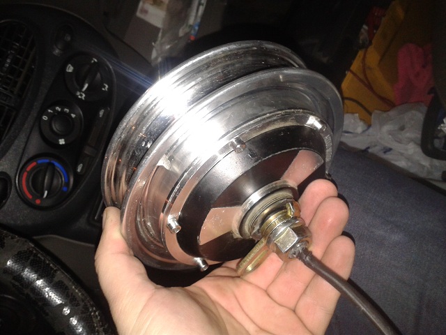

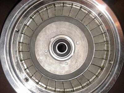

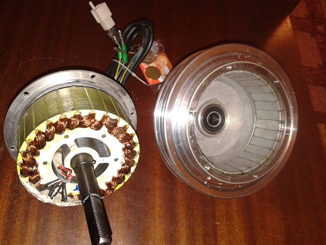

Вот такой двигатель от РеШара был приобретен для Самсонова.

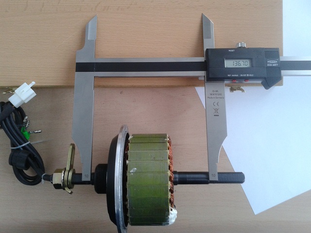

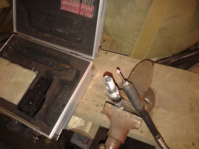

Был разобран. с целью подпилить лыски на валу, чтоб входил в размер 115мм по дроппаутам. Усилители дроппаутов и шайбы под них, идущие в комплекте толщину имеют 4мм. потому размер между лысками с учетом толщины шайб должен быть 107мм.

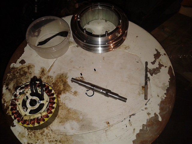

Запилил лыски в тисках болгаркой.Просверлил в валу с другой стороны отверстие для проводов  для установки датчика температуры.
Но потом Алексей написал, что провода ему необходимо выводить все с одной  стороны. А длинна вала должна быть 163мм. Вот тут и начались пляски с бубнами. Т.к. лыски уже были запилены, то резьбу нарезать нормально уже не получилось, плашка постоянно соскакивала, и получилась не резьба, а полная ерунда, жрущая гайку. Правда на фото не видно, там под самой гайкой кошмар. Я там прикидывал хватит ли резьбы для того, чтоб зажать дроппаут.

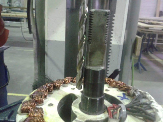

размер вала под сальником 14.9 мм потому для нарезания резьбы его все-таки придется проточить. И если есть желание сделать доработку самым легким и удобным способом, тоследует выпресовать вал из статора и отнести токарю. Там и проточат и резьбу нарежут сразу. А я сначала сточил лыски, затем оказалось, что длинна вала должна быть 163 мм иначе он будет мешать крылу. и потом уже по срезаным лыскам нарезать резьбу реально можно только на токарновинторезном станке.
В итоге было принято решение точить новый вал. В этом вопросе мне сильно помог наш форумчанин 18f46k20. Новый Вал -  это его умелых рук дело. Спасибо Дима.

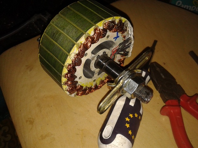

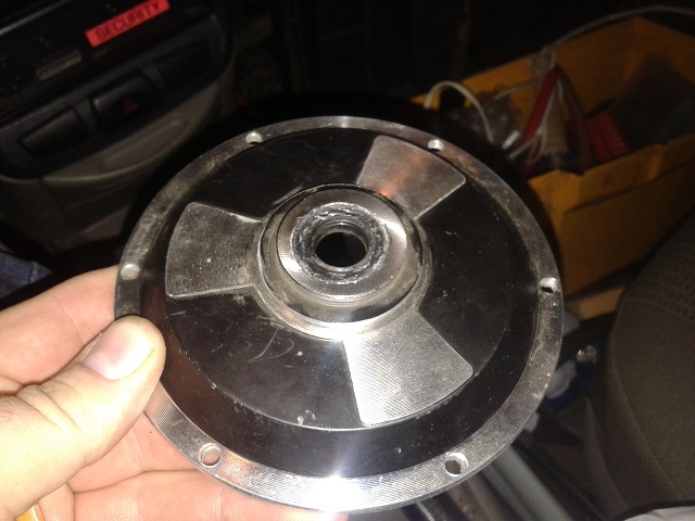

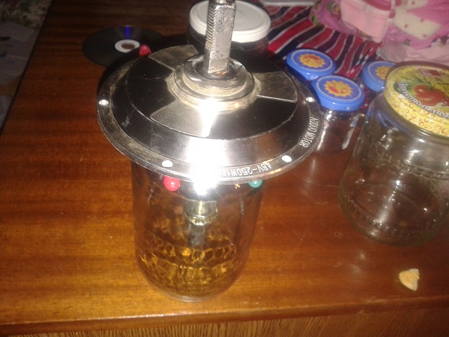

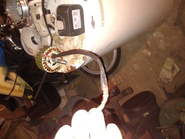

Для того, чтоб просунуть провода датчика температуры (а заодно решил удвоить фазные провода) решил просверлить отверстие в валу сверлом 7,8мм (большее отверстие делать не стал побоялся за прочность вала). Заодно дремелем обработал заусенцы в отверстии на входе и выходе проводов.
Нужно было попробовать 8.1мм просверлить. Датчик температуры KTY-84/130 для мини-е вклеил в ложбинку между двух обмоток на теплопроводный клей. Все провода в термоусадке не пролезли, пришлось делать кусочек с одной стороны и засовывать кусок снаружи. Для того, чтоб герметизировать отверстие и для того, чтоб провода не перетирались внутри вала промазал их меж собой силиконовым герметиком. И напихал изнутри мотора в вал побольше герметика перед тем как протащить провода. То, что выдавило снва подтолкнул в отверстие щепочкой и обтер почище. Потом максимально возможно запихнул в отверстие термоусадку с обеих сторон.Затем пролачил и статор и ротор лаком КО-921. Вроде обещали, что он сохнет даже при комнатной температуре, но у меня за сутки до конца не высох. Немного ощущалось подлипание когда пальцами его подержишь хотяб несколько секунд. Пришлось придумывать сушилку. Тут возможны разные варианты. Мне легче всего было сделать так:

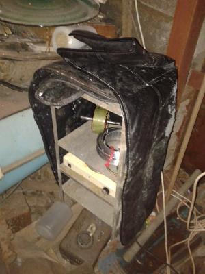

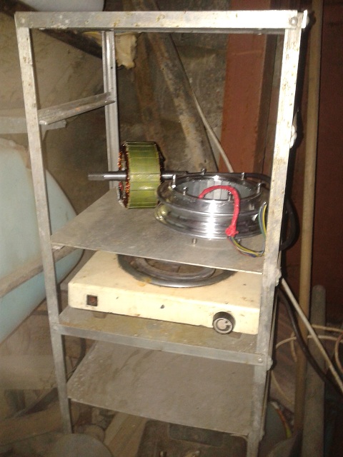

Собрал "сушильную камеру" из старой алюминиевой этажерки и электроплитки. Отрегулировал температуру на ощупь, мотор был около 65 градусов. И подпер "Дверцу" палкой ;-). Грел часов шесть, потом лак перестал подлипать. В целом КО-921 гораздо лучше лака МЛ-92, который я обычно использовал ранее. МЛ-92 вообще требует для сушки 110 градусов. С КО-921 работать гораздо приятнее и его остальные параметры выше, чем у МЛ-92.

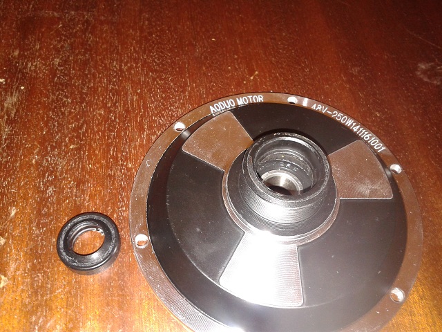

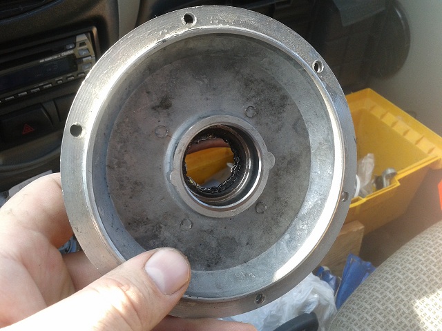

Затем стал отпиливать лишнюю резьбу с крышек.  Тут фото к сожалению не сделал. Поцесс выглядит так:
На старый вал одел крышку на подшипнике. Зажал Вал в тиски. Болгаркой (крышки оказались стальные, а не алюминиевые, как я думал) начинаем поперек оси отпиливать лишнюю резьбу.  При контакте с отрезным диском крышка начинает вращаться, тихонько притормаживаем крышку пальцами в перчатке так, чтоб не останавливать вращение совсем (требуется очень слабое усилие, пальцам совсем не жарко), а поддерживать его на невысокой скорости. Тогда у нас получается (после удаления заусенцев дремелем или напильником) красивый ровный срез (снаружи, а внутри там не обработанная литая поверхность). Затем наносим суперклей и просто вклеиваем родной сальник.

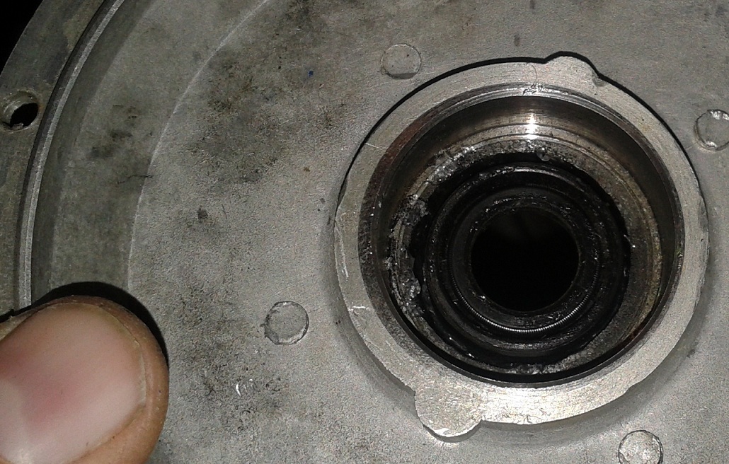

Для этого лучше использовать не секундный клей, т. к. нам нужно немного времени, чтоб вставить подшипник на место и одеть его на вал. Это необходимо для центровки сальника на своем месте, чтоб он потом стоял соосно с подшипником и выполнял свои функции. После этого подшипник вынуть, и проклеить зазор между корпусом и сальником с внутренней стороны, чтоб сальник хорошо держался.
Пока пилил крышки был угроблен один подшипник. Раньше я думал, что встроенные в подшипник сальники гораздо лучше защищают его внутреннее пространство от загрязнений. Но продукты распила (металл и абразив) попали внутрь его довольно быстро. Так, что для подпиливания второй крышки подшипник пришлось аккуратно вскрыть и промыть, иначе он не вращался.  После отпиливания второй крышки его снова пришлость промыть. Набил литола, выпрямил сальник и закрыл обратно. Вращается неплохо, но отличия от второго подшипника существенные. Потому просто купил новый SKF подшипник. Пока пилил, как назло :ireful:, несколько раз отключали свет в гараже, потому в темноте пролюбил родной сальник. Сальник на замену подобрал в том-же магазине, что и новый подшипник. Стоил сальник рублей 25. Внутренний диаметр 15мм наружний 25мм. Этот сальник чуть плотнее обхватывает вал чем родной. Вообще под сальник диаметр вала Дмитрий изготовил немного толще, чем должно быть, но не критично. Со временем притрется, зато герметичность выше, можно реки вброд форсировать ;-)
Когда клей высох, то можно собирать мотор. :-)

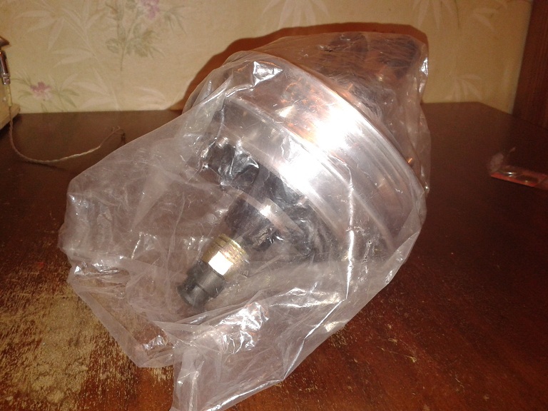

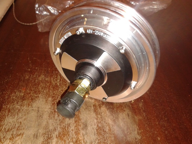

Пы. Сы. Собирал его уже в машине в Москве. Потому, что сальник у себя в городе не нашел, и купил его в населенном пункте Красный электрик под городом Ногинск. А мотор в этот день нужно было передать в Москве, ответственным товарищам, которые его сами взялись перевезти господину Самсонову Алексею в славный град Стокгольм :hello:
Ждем его впечатлений о данном моторе, Т.К. на форуме этот мотор еще ни кто не обкатывал. Алексей будет первым пользователем. Очень интересно как он поедет.

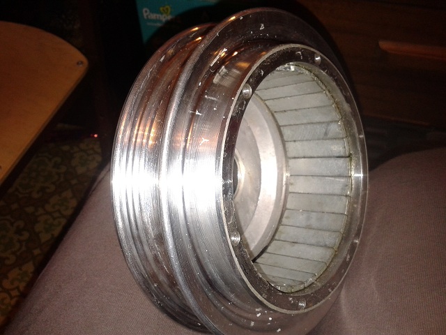

P. S. И еще, для интересующихся...Магнитов там 30 штук. Размер их 42*12*2.8 мм. Внутренний диаметр ротора (по магнитам)105.7 -105.6 мм.  Статор ширина 41мм. Диаметр 105 мм.  Количество зубцов 27. Намотка в четыре провода. Толщину проводов и количество витков не замерял.
Кто-то там утверждал, что у моторов Golden Motor самый минимальный размер между ротором(магнитами) и статором, дескать лист бумаги не пролезает. Здесь суммарный зазор 105.6...105.7мм - 105мм = 0.6...0.7мм! Т.е. по 0.3...0.35мм на сторону! AODUO рулит!  ;-)  :wow:
http://elsamokat.narod.ru/
poraboloid
Цитата: ReSharVladimir от 02 Апр. 2015 в 11:19Кто-то там утверждал, что у моторов Golden Motor самый минимальный размер между ротором(магнитами) и статором, дескать лист бумаги не пролезает. Здесь суммарный зазор 105.6...105.7мм - 105мм = 0.6...0.7мм! Т.е. по 0.3...0.35мм на сторону! AODUO рулит!  ;-)  :wow:
Насколько я помню минимальный - конретно у Magic Pie.
poraboloid
Цитата: alayf78 от 11 Апр. 2015 в 00:54можно сказать о пирогах.
зазор между магнитами и статором колеблется 0,1 до 0,2 мм!!!
