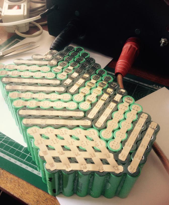

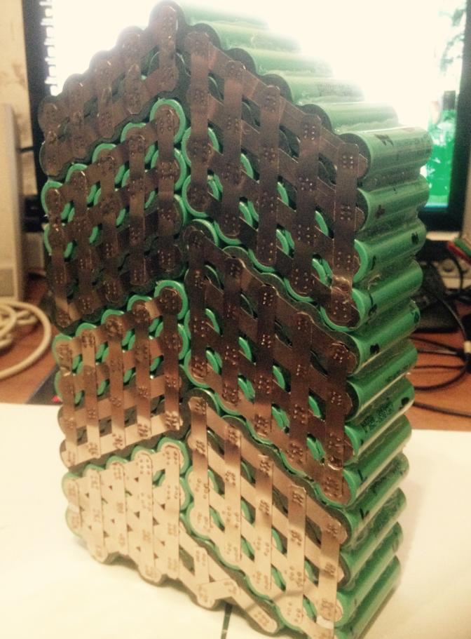

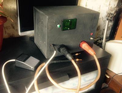

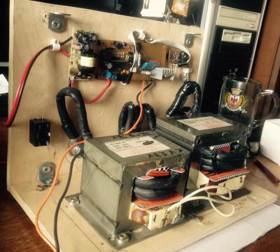

Можно сказать однозначно, что контактная сварка из микроволновки работает хорошо! Собрана из 2х последовательно соединенных транса,в три витка, сечением 35 квадратов. В итоге на выходе 5.7 вольт. Единственная беда в том ,что мои трансы разные по мощности и размерам!  И ,то  варит отлично, начиная от 0.1 мм до 0.2 мм . Думаю для наших целей большего и не надо.  Последняя собранная  батарея на 18650 -25R . Сборка  13S10P. Под движок 1.5кВт.  С
варена лентой 0,15*8мм ячейки и 0.2*8 мм последовательное соединение. Один сезон отработала хорошо!  Варил по три пары сварных точек на элемент. Более слабые батареи варю по две пары сварных точек,нареканий нет. Такой девайс имеет место быть в мастерской ебайкера ,чтобы там не говорили!  :wow:

[user]колоб[/user], сразу так делали. или одного транса не хватило?
колоб
Один транс большой варил 0.15мм отлично, 0.20мм хорошо,но только без выносных щупов! Мне хотелось ,чтоб варить с щупами,пришлось искать второй транс и много экспериментировать. Остановился на  на двух трансах соединенных последовательно. Мне этого хватает с моими хотелками...  Если разживусь трансом на 800-1000 вт, то переделаю, тогда думаю и 0.3мм варить будет.

[user]колоб[/user], рабочий ток известен? Продолжительность импульса? Один или два?
колоб
Indiсtа Саusа ток сегодня замеряю,клещами ,если получится? Импульс один,у меня контроллер самодельный не китайский регулирует только число импульсов от 0 до бесконечности. Для сварки 0.1 мм ставлю 2-4 импульса, 0.15 мм 8-10 импульсов, для 0.2 мм  15-20 по дисплею.  Когда столик простейший сделал -он крепится к выносному щупу появилась возможность варить мелкие детали (проволоку , скрепки,небольшие гвозди и т.п.)  :-D

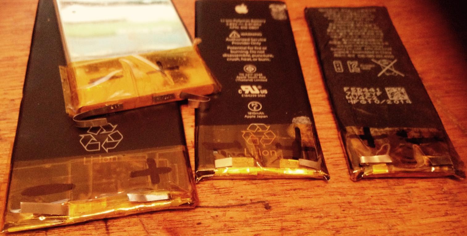

Контактная сварка годится и для мелочи - повербанков,шуриков ,да везде ,где стоят аккумы. Приваривал ленту даже к аккумуляторам от сотовых телефонов. Только приловчится нужно... Всю жизнь я паял, а теперь отдаю предпочтение  в некоторых случаях сварке!

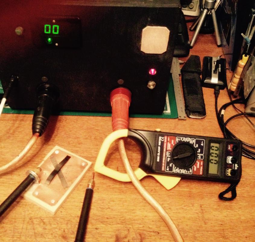

колоб

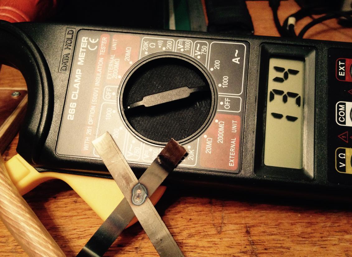

Indiсtа Саusа  замерил ток при сварке двух пластин по 0.35 мм толщиной , полторы две секунды держал , успел нажать на клещах фиксацию тока ,всего показало 134 ампера! Может не правильно замеряю,просто тупо замыкать разьемы не хочу... У  меня длина шнура питания контактной сварки 1 метр 80 см.  На таком столике можно варить и по одной точке. Все рвется с мясом!

sergek1985
Цитата: колоб от 12 Март 2019 в 21:29Indiсtа Саusа  замерил ток при сварке двух пластин по 0.35 мм толщиной , полторы две секунды держал , успел нажать на клещах фиксацию тока ,всего показало 134 ампера!

sergek1985
Цитата: Stingray от 12 Март 2019 в 23:31sergek1985, просвятите как надо хоть в 2 словах, пожалуйста.
чтоб понять что надо с этой сваркой сделать - чтоб с одной стороны сварка получалась,
сдругой - чтоб  не было фейерверка.
на тонких лентах (0,1 варит), 0,2 - плохо, между ними- лотерея
я изучал медицину, менеджмент, маркетинг....
электроника -хобби
Много и долго экспериментировать, или задать вопрос сварщику. Сварка - тоже целая наука.
В вашем случае мне видится совокупность множество проблем.
-  Технология сваривания. Тут ничем не помогу, особенно с учетом китаезовской чистоты материалов. Небезизвестный старожил [user] AndreyM [/user] варил каким-то ацким сварочником, от которого автоматы вырубало (10-15 кВт), протирал водкой, сваривал достаточно тупыми и толстыми электродами, двойным импульсом, таймингами подбираемыми экспериментально, но все-равно 1-2% брака банок выходило.
- Недостаточность энергии от трансформатора. Наматывайте более толстым проводом, больше витков, добавьте трансформатор.
- Высокое сопротивление в месте сварки. Экспериментируйте с материалом электродов, формой острия, постоянством и усилием прижатия.
Как электрик могу сказать, там переходной процесс, и ток описывается трехэтажными формулами
https://www.asutpp.ru/tok-korotkogo-zamykaniya.html, либо брать осциллограф. Но опять же, он тебе покажет картину до определенной степени точности, и не очень понятно, как его подключать на такие токи (через токосъемный датчик)?
https://youtu.be/g8rT0kr3mxg
А что тебе показывают клещи - так это для устоявшегося (условно постоянного) процесса. Его показания можно рассматривать только как в условных попугаях.
