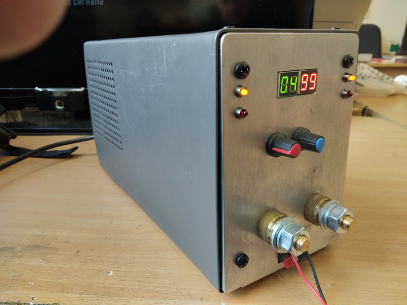

Вот и я собрал сварочник.
Транс - 900 Вт от микроволновки
Провод 50 мм2 4 витка.
Делал по принципу "я его слепила из того, что было".
Покупные только контроллер и провод для вторички. Остальное пособирал по загашникам. Корпус от сдохшего бесперебойника, обрезанный в длину.
Минус - выводы не медные, а латунь. Медь не нашёл. Но сопротивление контакта 0,005 Ом. Надеюсь, достаточно низкое, большого падения на нём быть не должно.
Пока не проверял на сварку, так как ещё не сделал провода.
Думаю - хватит ли 35 мм2 или тоже 50 мм2 делать?

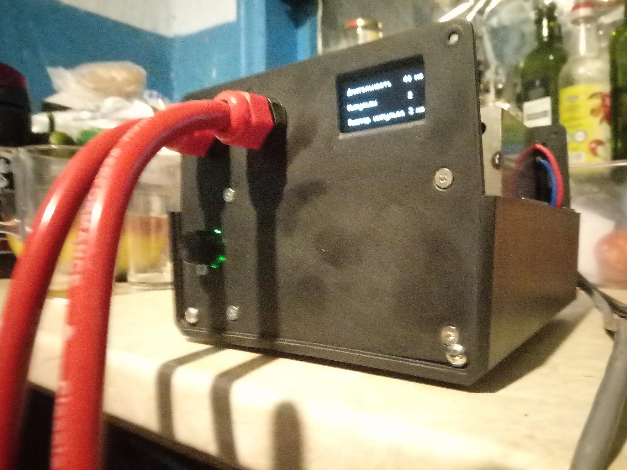

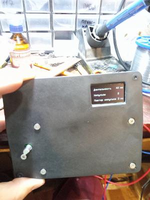

Здравствуйте форумчане! Это мой первый пост на форуме. С электротранспортом слегка знаком. Увидел много интересных и очень достойных в целом конструкций точечных сварок.  Вот хочу Вам показать совй аппарат. Позже пофоткаю чуть получше. (фотограф с меня никудышний...) Та и электроник, по современным меркам - я тоже так себе.  :-D

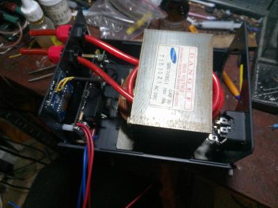

Аппарат собран на:

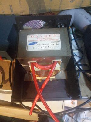

- Трансе от микроволновки (не знаю какой мощности, по габариту ватт 600) 1,5 витка провода для питания авто усилителей 4GA
- Корпус универсальный для электроники размерами 180Дх140Шх115В
- Система охлаждения: 80х80х15мм. вентилятор SUNON управляется от датчика температуры, закрепленного на магнитопроводе силового трансформатора. по алгоритму заложеном в прошивке микроконтроллера.
- Управление: микроконтроллер Atmega 328 (такой-же в ардуино UNO) организован контроль перехода синусоиды сетевого напряжения через "0" с опторазвязкой
- Силовой элемент мощный симмистор (точную модель не помню, если надо будет, - гляну) так-же с опторазвязкой.
Управление режимами работы аппарата, осуществляется энкодером с тактовой кнопкой, Визуализация меню аппарата 1,3 дюйма OLED дисплей с интерфейсом i2c (иногда применяю SPI интерфейс) -это мой не первый аппарат.

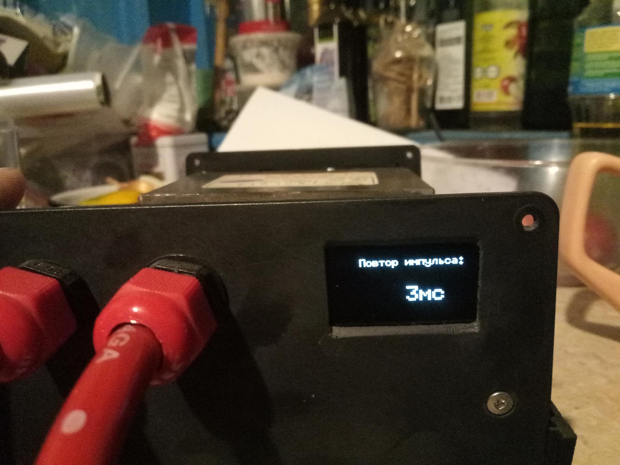

В русскоязычном меню есть несколько режимов, которые можно регулировать/устанавливать:
- длительность импульса от 10 мс. до 200мс.
- количество импульсов от 1 до 10
- длительность паузы между импульсами от 1мс. до 10мс.
Варит не плохо  ;-) Позже покажу фотки. [
