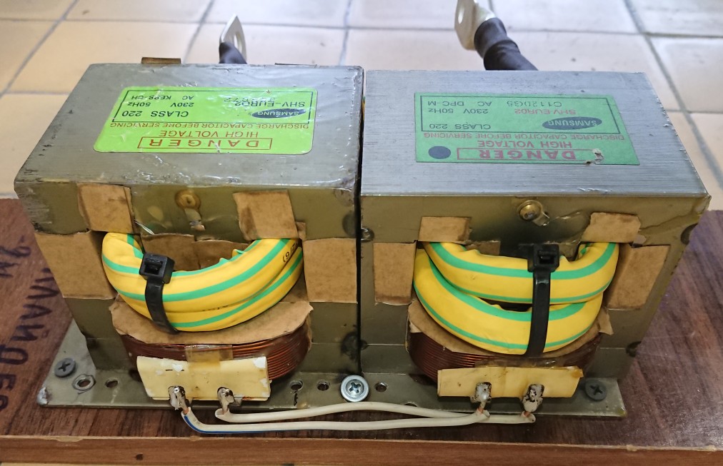

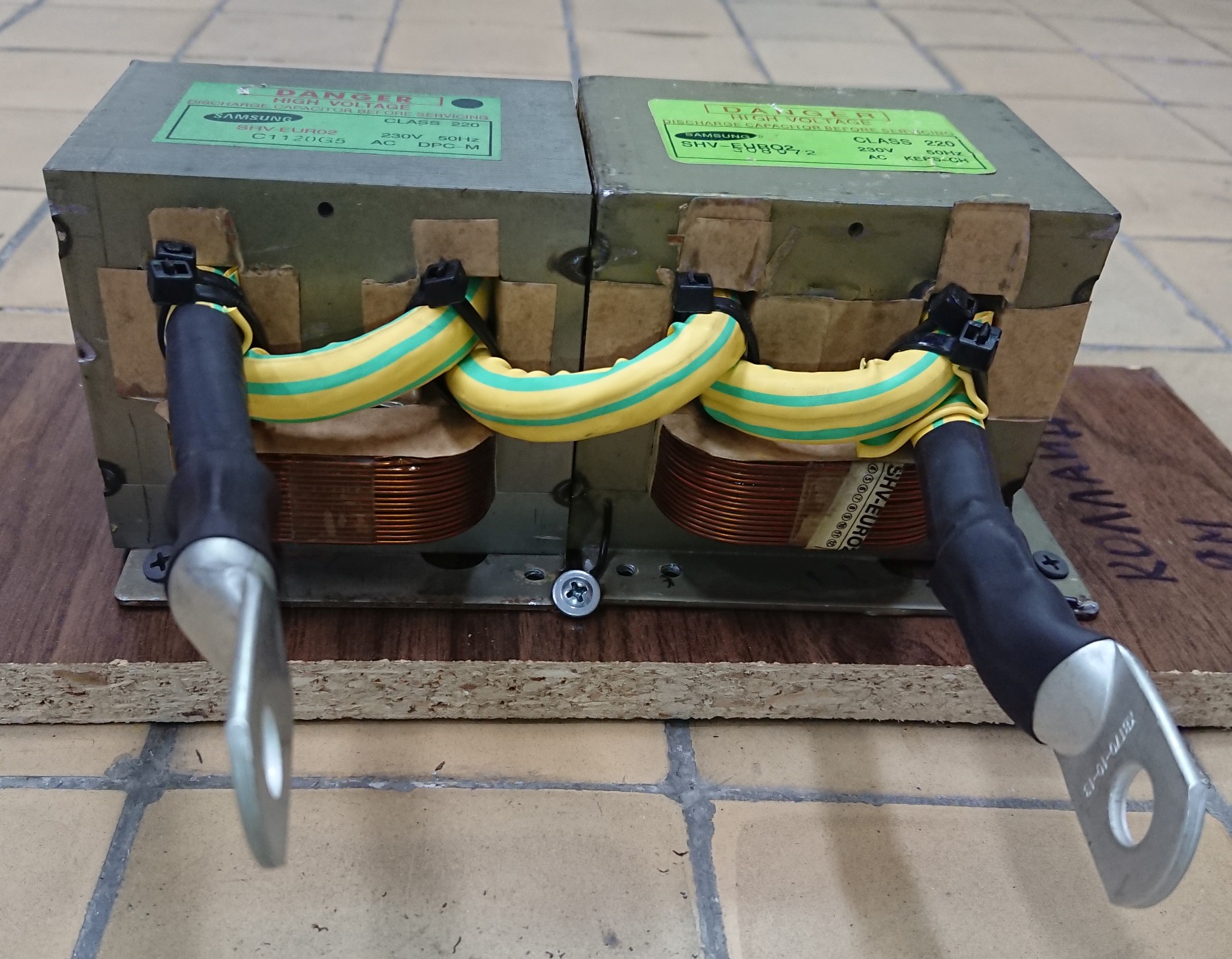

Внезапно я заполучил ещё один МОТ и он оказался идентичен моему. Завтра буду ставить эксперименты. В идеале хочу попробовать два варианта:
1. Намотать на новом трансе 4 витка (хорошо, если получится закорячить туда 50 кв.мм). Попробовать поварить полосой 0,2 мм. Сделать выводы касаемо напряжения 4 В против 2 В.
2. Намотать на новом трансе обмотку в два витка 70 кв.мм (идентичную первому трансу). Соединить оба транса вторичками последовательно (для 4 В) и возможно параллельно (2 В). Сколько таких самоделок из 2х и 3х МОТ видел, у всех было последовательное соединение (ток остаётся прежним, напряжение и мощность больше грубо вдвое).
Tarashak19
Небольшой отчет. Сразу могу сказать одно: 0,2 мм сносно варит только от двух трансформаторов.
Как и хотел, сразу попробовал домотать витков, но более чем 3 витка 50 кв.мм не вошло (U = 3 В). Качество сварки нисколько по сравнению с 2 мя витками не изменилось.
Сделал замеры, нагрузил на какой то шунт сечение его шинки примерно 20 кв.мм. Напряжение с 3 В просело до 2,5 В, ток около 300 А.

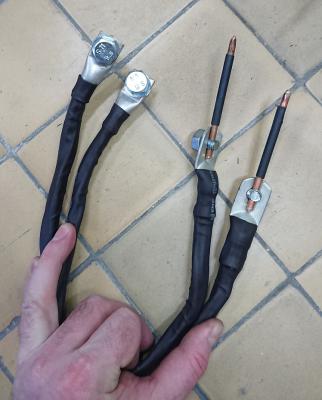

После этого решил кардинально всё переделать. Провод собрал из почти двух КГ-35 кв.мм, получилось примерно 55-60 кв.мм, обмотал изолентой и сверху обжал в термоусадку 12/6 мм.
На каждый трансформатор намотал по два витка одним куском провода, соединил последовательно. Первички - параллельно. Ток ХХ = 13 А. На выходе получил ровно 4 В.
Электроника для регулировки из Китая пока не приехала, запитывал через пускатель (все контакты параллельно). Приходилось очень резко нажимать-бросать кнопку, а то дырки получались в аккумуляторе (хорошо, что это старые MiMh трупы). Короче с точной настройкой времени импульса должно варить хорошо. Те пластинки, что получилось приварить отрывались с мясом.

[user]Belogrost[/user], у меня два трансформатора на 240 V, 2.1 и 3.0 kW соответственно. А трансформатор от бытовой микроволновки обычно 0.7-0.8 kW.

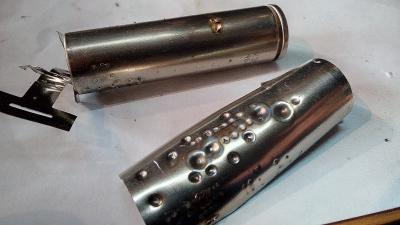

Накал до красна в местах сварки - оказывается очень опасен. Сегодня прожег изоляцию банки, которая была под лентой, закоротил банку, устроил пожар на столе, тушил руками. Хорошо что не пошла цепная реакция. Меня спасло то, что банки сравнительно старые, с высоким внутренним сопротивлением, при КЗ лишь сильно греются. Будьте осторожны!

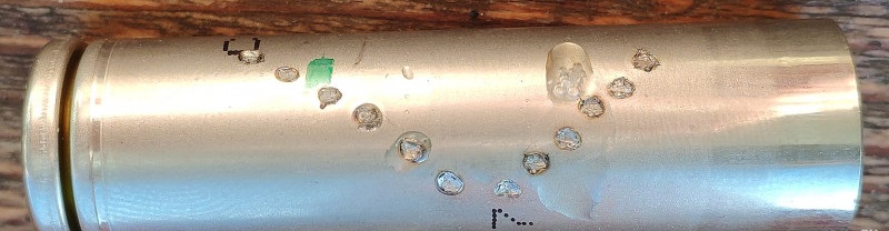

DarkByte
Цитата: sergek1985 от 17 Март 2019 в 05:16Накал до красна в местах сварки - оказывается очень опасен. Сегодня прожег изоляцию банки, которая была под лентой, закоротил банку, устроил пожар на столе, тушил руками. Хорошо что не пошла цепная реакция. Меня спасло то, что банки сравнительно старые, с высоким внутренним сопротивлением, при КЗ лишь сильно греются. Будьте осторожны!
Со стороны минуса прожгли? Пока варил себе батку, думал что прожгу, из-за того, что иногда не плотно прижимал электроды, и ток проходил только через пластину, а она 0.1мм, моментально сгорала, образовывалась дуга, и в общем страшно выглядело это место после сварки.
Но потом поэксперементировал побольше на дохлых банках, и обратил внимание, что с торцов не так уж легко прожечь аккум (если специально не стараться), чего не скажешь про боковую часть. Из-за того, что там очень близко слой меди и электролита, ток проходит через них, а не через оболочку аккум или ленту, в итоге общее сопротивление места сварки получается меньше, ток больше, и стенка прогорает.
Причём визуально это может быть не так хорошо заметно, как дырка в ленте. Но вот, например, продырявленный аккум, с 0В на клеммах, но из которого начал вытекать электролит в результате внутреннего к/з образовавшегося в результате применения к нему сварки:
Tarashak19
Цитата: Belogrost от 17 Март 2019 в 01:52У вас в розетке 110 вольт?
Что за ерунда ? 3 кВт на одном трансе ?
Вообще то должно хватать 1кВт..  По первичке 5-6 ампер..
На этих трансформаторах, что на фото, ток холостого хода 6 А на каждом. В режиме близком к короткому замыканию токовые клещи в первичной обмотке показывали 13-15 А. Какое напряжение и ток при этом на вторичке довольно сложно правильно измерить.

У которого площадь керна больше, с того и снять можно больше при одинаковых первичках и вторичках в витках и их сечении. Как это узнать по классам, хз. Проще линейкой длину и ширину керна измерить и сразу все станет ясно с номинальной мощностью.

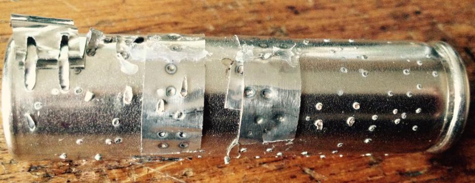

колоб
После долгих тестов с собранной сваркой и разными лентами по толщине понял,  чем  больше выдержка, тем больше вариантов прожечь или чрезмерно нагреть банку. Это главный отрицательный момент при сборке батареи. Получается прожиг,перегрев,не привар. Не раз здесь писано ,для нормальной сварки банок  нужна маленькая выдержка и большой ток. Только так можно получить хорошую сварную точку без перегрева и прожига.
На это лично мне понадобилось около года,чтобы подобрать режимы хорошей ,годной сварки. Режимы для сварки  гвоздей и другого железа абсолютно не приемлемы  для  ленты при сборки  батарей!

тоже всю зиму с этими сварочниками вожусь. вчера при тестах прожег одну банку, хорошо хоть не загорелась(но нагрелась прилично)
выставлял тайминги по одному периоду с задержкой в один период, но все равно прожег.

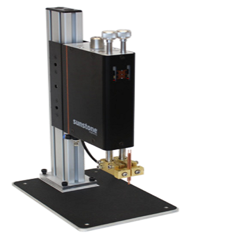

Silvaticus
#662
[user]LEE4ER[/user], глупость, это когда не прочитав написанное насыпают ссылок на не пойми что. Сошлитесь к примеру на линейку от sunstone welders, Miyachi и подобные. Ну или хотя бы на Styler, у них по крайней мере есть чисто трансформаторные модели.

[user]LEE4ER[/user], сколько из тех аппаратов смогут работать от бытовой розетки? К тому же им недоступны токи в кА и шаг менее одного периода. Трансформаторная версия это как колесо с камерой при массовом распространении безкамерок.
